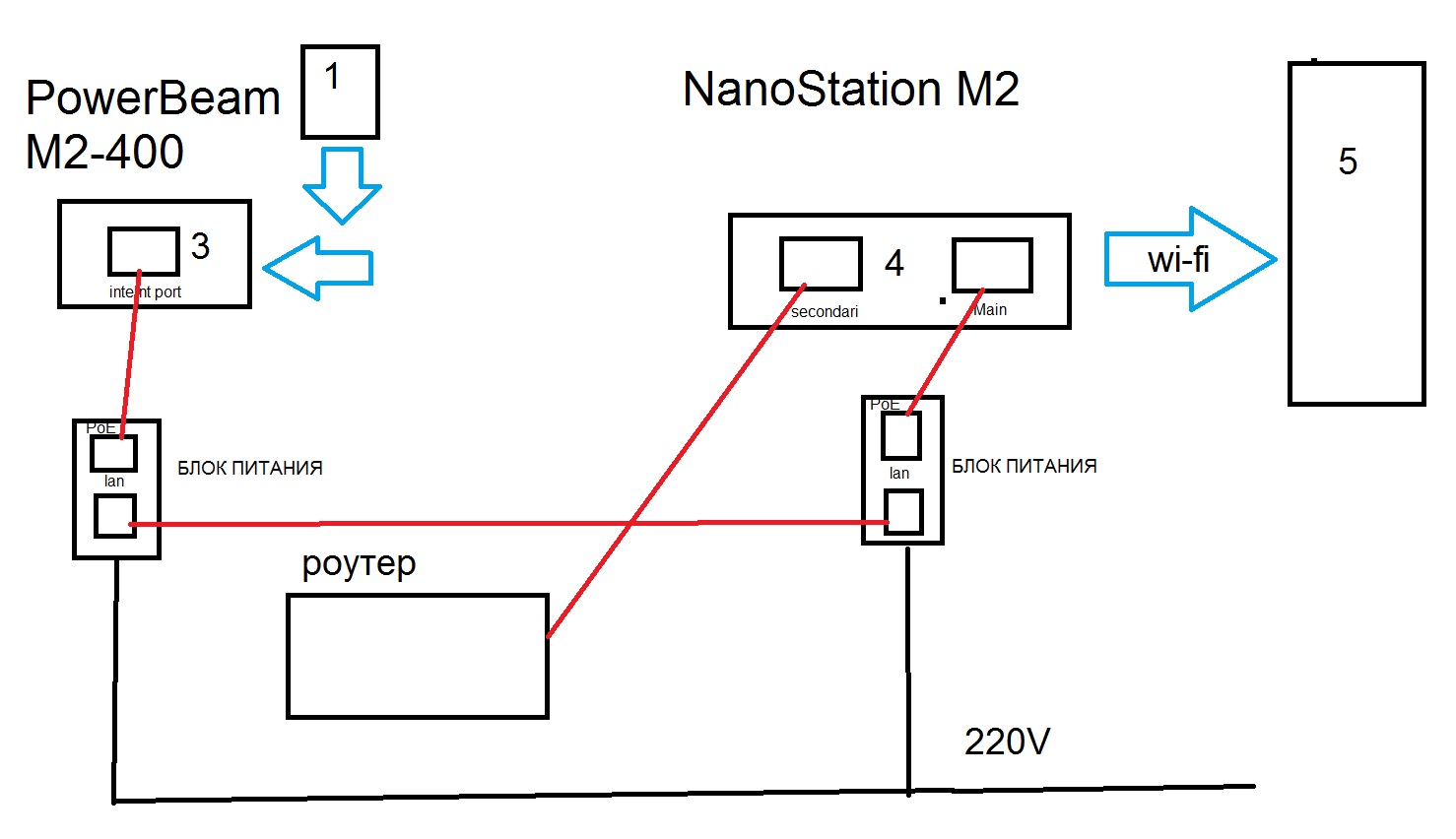

Да, вполне. Я не экспериментировал как два Eth порта себя ведут на nanostation, но, подозреваю, что они как в обычном хабе могут вести себя. И когда будете подключать - внимательнее к портам на nano №4. К первому порту через POE-инжектор подключить роутер, ко второму - powernbeam. "Защита от дурака", наверняка, есть, но стоит ли проверять?!
Вообще стоп!
Nanostation, насколько я знаю, выдает POE со своего инжектора и на второй порт. Но у нее у самой инжектор на 24 В 0,5А, т. е. 12 Вт
8 Вт кушает она сама, остается еще 4 Вт (даже без учета потерь в кабеле). А Powernbeam M2-400 нужно 6 Вт. Следовательно, ему не хватит мощности блока питания.
Но и в разрыв кабеля между nano и powerbeam инжектор просто так не поставишь: при использовании 8-жильного кабеля на Lan вход инжектора будет подаваться напряжение. И вряд ли ему это понравится.
Тогда значит, тот кабель, который идет от второго порта Nano к инжектору Powerbeam, должен быть четырехжильным. Иначе есть риск сжечь.
ubnt.su, dronis3, arastegaev, что скажете?

блоки питания соединять LAN с LANом , а POE к юбикам
да. к разъему LAN на блоке питания подключать кабель, уходящий в вашу локалку или к компу (в случае с четвертым наносом - к роутеру).
К разъему POE на блоке питания подключается тот кабель, который идет в сторону устройства Ubiquiti.
Вопрос по кабелю, который у вас идет от четвертого nano в сторону powerbeam. Думаю, powerbeam запитывать от nanostation не стоит, поэтому берите четырехжильный кабель, обжимайте его как обычно такие кабели жмутся, и подключайте его одним концом во второй ETH порт наноса, другим - к LAN порту блока питания от Powerbeam.
Может я "дую на воду" и у инжектора Nanostation запас мощности такой, что он четыре устройства вытянуть в состоянии. Не знаю. Поэтому предлагаю подождать того, что скажут более опытные товарищи и пока эти эксперименты не проводить дабы не сжечь чего-нибудь и локти потом не кусать.

там же два блока питания, один от наноса другой от бима , сами блоки соединить LAN с LAN ,а питание пойдет по POE, или я что то не понял .

а где вы на блоке питания от четвертого наноса возьмете еще один порт LAN? по вашей схеме напрямую соединены powerbeam с nanostation №4! И к ней же цепляется еще и роутер

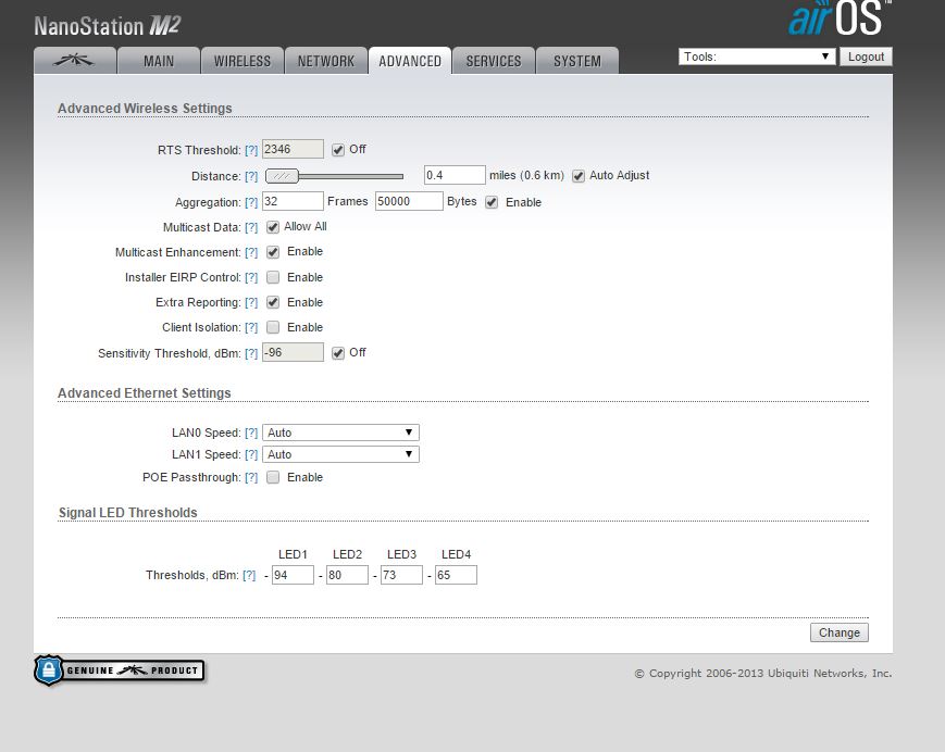

Питание РоЕ на второй LAN подать можно, для этого есть галочка в разделе Advanced. Однако, про мощность забывать нельзя. Её вполне может не хватить.

В нано раньше галочка была про подачу POE на второй порт.

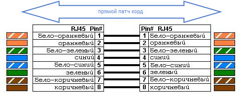

обычный провод ,обжим как под интернет не пойдёт ?
Вам же сказали что нужен двухпарный провод!!!
а на картинке обжимка четырехпарного.
Можно и на четырехпарнике эту защиту изобразить: не обжимая синюю и коричневую пары. То есть между устройствами не должны сообщаться 4,5 и 7,8 жилы.

у меня под рукой нет наноса чтобы посмотреть где эта кнопка. а в скринах мне такое на глаза не попадалось.
можете advanced скрин сюда выложить
Это от powerbeam http://www.ubnt.su/ubiquiti/settings/12.jpg
POE+ не будет подавать питание, если этого не надо. А узнает он по согласованию т.е. ждет подходящий порт который может питаться по 7,8 паре -, а по 4.5 +

Нашлась !
