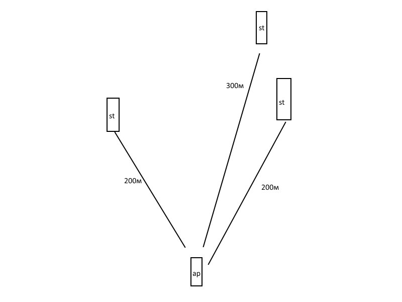

Доброго товарищи. Мост между постом охраны и модуль-точками в которые сливается видеонаблюдение, на одну станцию не более 4-х камер, по воздуху на точку доступа приходит поток из 10 камер не более 16мб/сек. Само оборудование дышит на скоростях 114/100 или типо того, не помню сейчас, но примем в общем то нормальный AirMax Quality на память 90%, Capacity не помню но тоже в норме.
Настройки стандартные, единственное сузил канал до 20 мгц и регион USA.
Год отработал мост без проблем и вот последние 2 месяца начались потихоньку отваливаться камеры от станций, трафик такое чувство, что идет с задержками, у камер могут разнится тайм-метки. Что может быть, как лечить...?)
