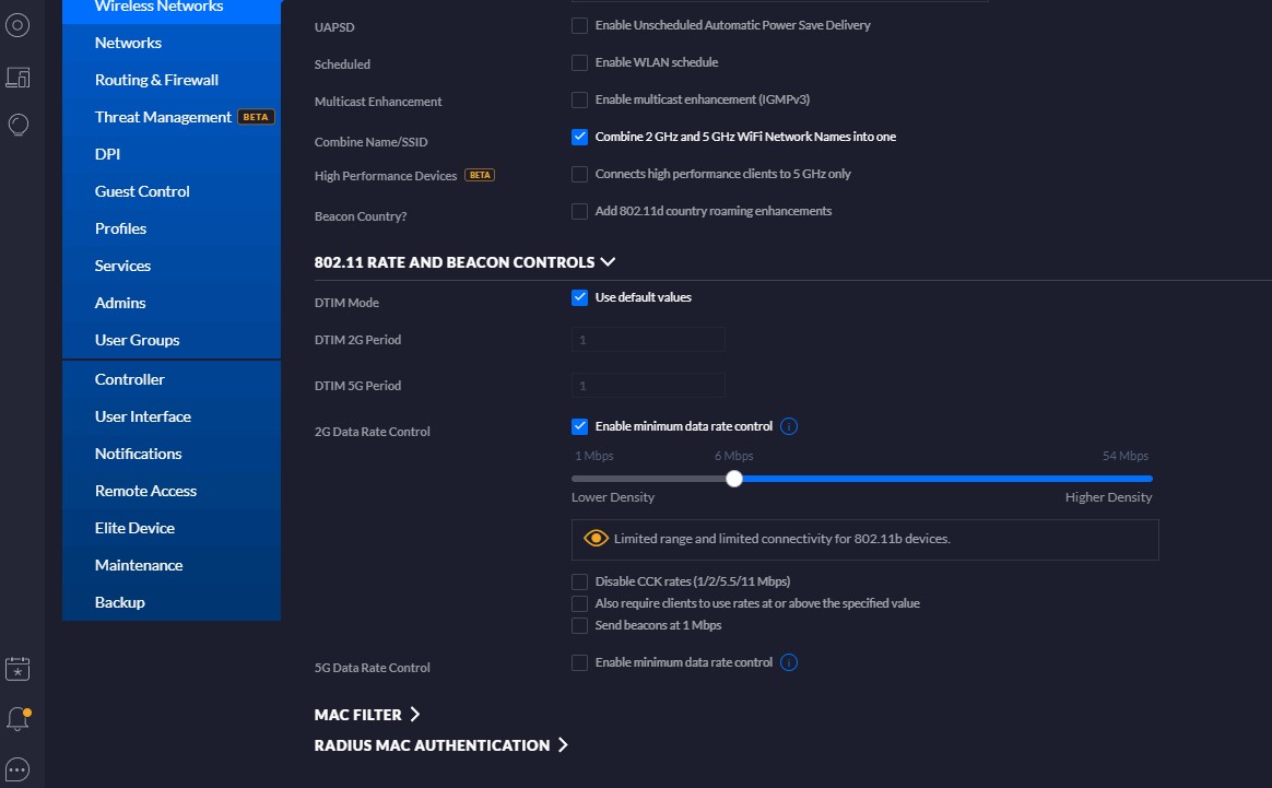

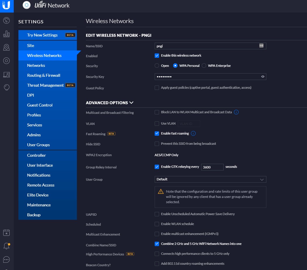

6.410
Еще в идеале хотелось бы чтобы вифи выдавал адреса из левой подсети, не из подсети локальной.
Придется использовать Vlan.
Для скорости попробуйте снять галочку Combine 2GHz and 5GHz.....

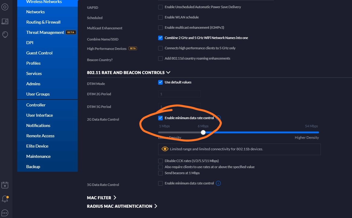

6.410
Тогда включите обратно :)
Проверьте поддерживаемые стандарты на смартфонах.

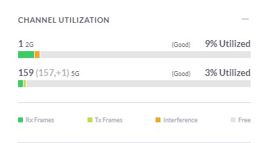

В свойствах точки посмотрите channel utilization.
А также (в config) попробуйте увеличить ширину канала и возможно выставить конкретный канал на котором меньше загруженность/помех.

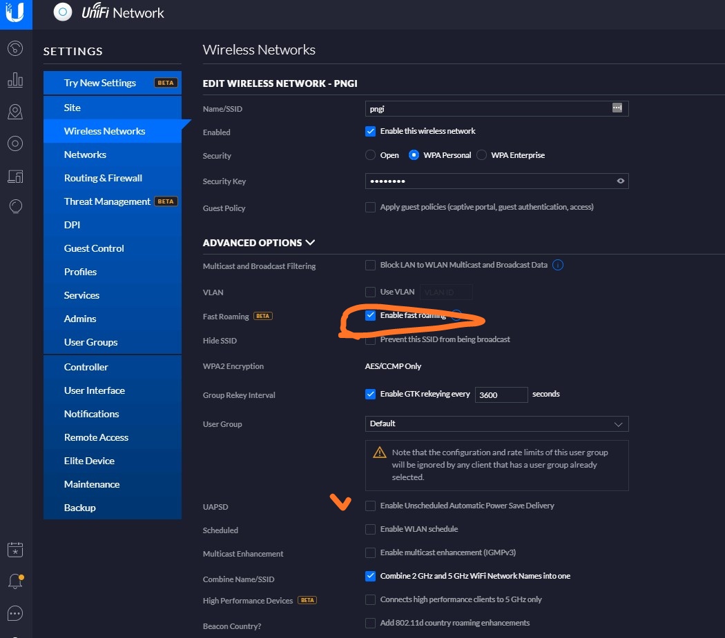

6.410
Может это поможет?
