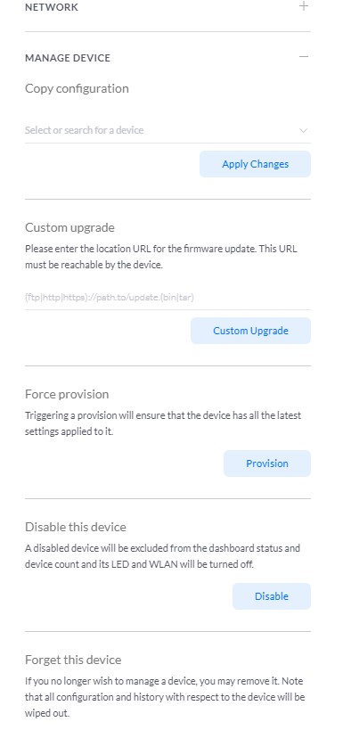

Должна находится в свойствах тарелки в разделе "Config" под "Network", если нет, либо точка доступа не поддерживает, либо в новых версиях unifi контроллера убрали.

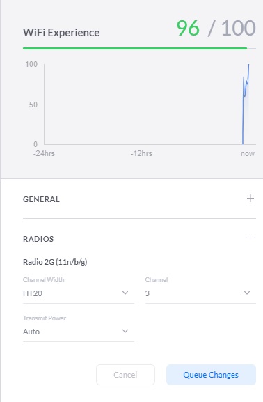

Добрый день.
Та же самая проблема.
У меня точки доступа AP-LR. Выдают только 2Hz. Прошивка на них последняя 4.0.80.10875
Контроллер программный. Последней версии 5.12.35
Точек доступа 22, канал 100 Мбит. Клиентов примерно 100-150, они подключены к разным точкам доступа .
Wi-Fi стал очень медленно работать. а то и вообще не работает. Пинги на ноутбуке очень высокие либо вообще не пингуется. То же самое на мобильных устройствах, и pos-терминалах.
Во вложении скрины с настройкой точек доступа .
Пробовал увеличить ширину пропускания до HT 40 и мощность ставил на High. Не помогло.
Подскажите пожалуйста что можно сделать?

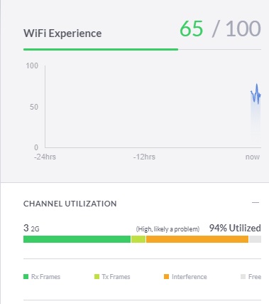

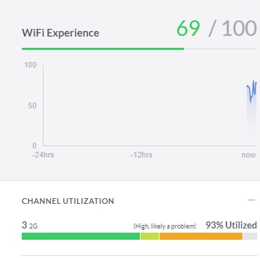

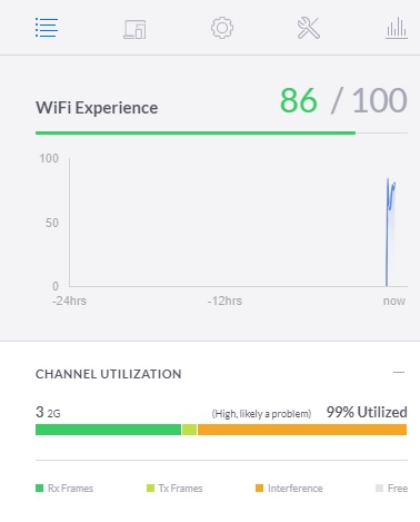

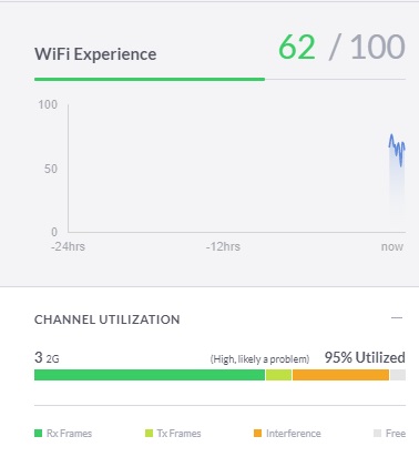

Эрик
27 Сен 2017
80
И еще вопрос:
У меня на дашборде вот такую инфу выдает. См скрин 3.
Что означает Wi-Fi Experience и Channel Utilization?
Что означают эти показатели?
Особенно меня волнует Channel Utilization. Он на многих точках доступа оч высокий!! См. скрины.

7.272
445
Показывает как сильно занят канал.
P.S. http://www.ubnt.su/review/unifi-chto-snijaet-proizvoditelnost-wifi.htm
7.272
445
Хорошо. А соседние точки доступа могут мешать друг другу если они на одном канале?
Могут, зависит от расстояния между ними и мощности сигнала на них. Учитывайте ещё, что чем больше ширина канала, тем больше частотный диапазон занимает, так что точки на разных, но близких каналах тоже могут мешать друг другу.
workubnt
25 Мар 2018
355
94
добавлю к ответу, больше не значит лучше. на 2g: Transmit Power: выставить medium/low
ну и RF ENVIRONMENT проверить где лучше быть, он подскажет. Ну или Wi-Fi AI(BETA) в новом интерфейсе.
Эрик
27 Сен 2017
80
понятно. А если у меня бесшовный wi-fi, я могу разные ТД настроить на разные каналы? Или они все должны быть с одинаковым каналом?
