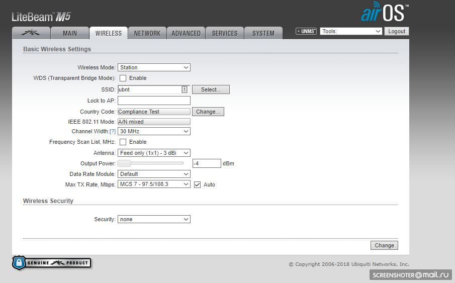

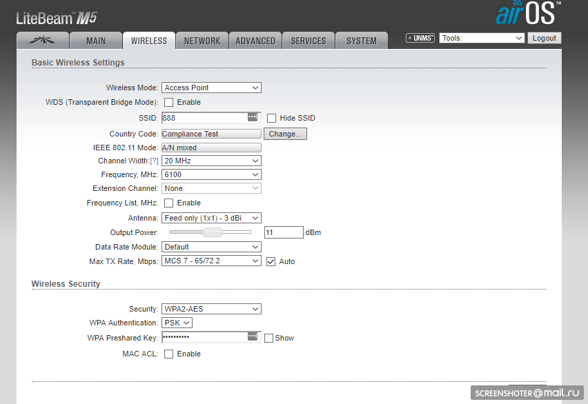

Вроде все просто, распаковываю подключаю, 1 настраиваю как AP вторую STATION , соединяю все ок , разношу по местам, ловлю линк который работает минут 5, и дальше начинается жопа.
Жопа в том что девайс в режиме STATION при попытке найти AP ( котрых вокруг помимо моей еще штук 10 ) перестает их видеть.
Я подмал что перекртил настройки, сбросил на завод, все тоже самое, дальше пошли танцы с бубном, прошивки, разблокирована режима Compliance Test но ничего не помогло.

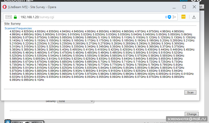

Сегодня же пошел размонировал положил на стол 2 девайса, и произошла совсем жопа , они оба перестали видеть AP на любых частотах Я подумал ну как так 3 девайся не могли же сломатся, решил запустить airwirew , который запустился и показал эфир, из чего сделал вывод что радиомодули все в рабочем состоянии .
скажите пожалуйста почему вместо AP которая лежит рядом я вижу вот такую печальную картину ?
