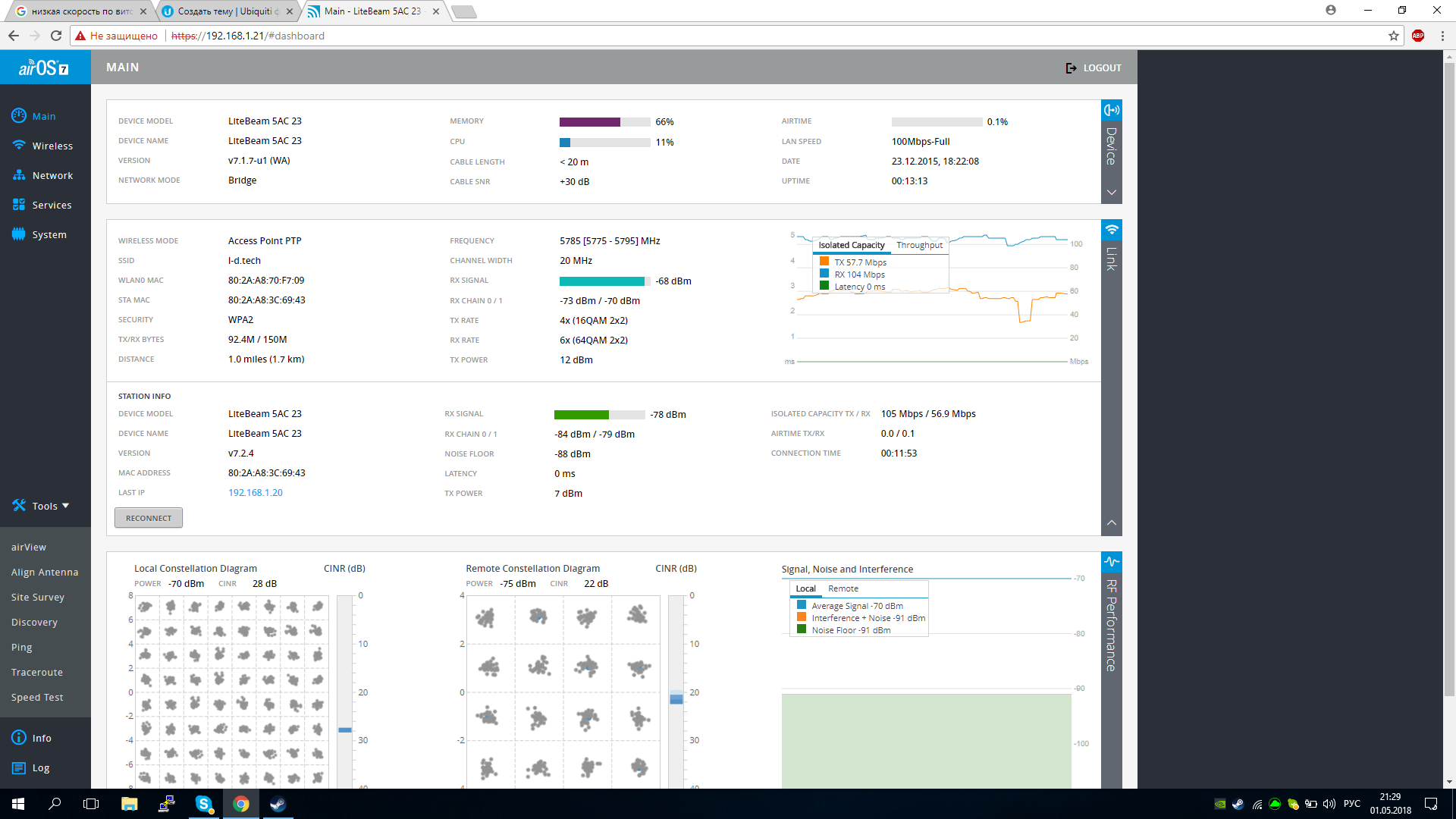

доброго времени суток, настроил мост на 1.2км из 2х litebeam 5ac 23, видимость прямая есть, но мешают листья тополя и ивы, и как бы результаты на отдачу - 100 мбит а на прием около 20ти, в чем может быть проблема?
Препятствия, особенно для 5ГГц, очень сильно влияют.
Нужно как то обойти деревья.
6.480
388
Как выше сказали - деревья сильно мешают. В таких случаях лучше не спидтестом мерять, а именно между устройствами, которые сразу за мостом находятся.
