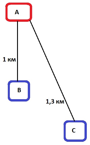

Попутно задам еще вопрос.
На схеме, от точки "А" необходимо передать интернет на точки "В" и "С". Все точки будут находится в одинаковой вертикальной плоскости. По горизонтали разница между "В" и "С" думаю не больше 20 градусов
"В" и "С" находятся на одной территории, расстояние между ними примерно 300 метров
Можно ли на всех трех точках использовать только оборудование Litebeam LBE-5AC-Gen2? Если можно, то антенну на точке "А" направить примерно на середину между "В" и "С"?

https://dl.ubnt.com/datasheets/LiteBeam/LiteBeam_AC_Gen2_DS.pdf вот, ближе к концу, диаграмма направленности. Посчитайте, но мне кажется, что они не рассчитаны на работу в таких условиях.
Спасибо, судя по диаграмме луч слегка расходится в середине примерно на 10 градусов, далее сходится почти в 0.
Какой вариант посоветуете исходя из моей схемы? На объекте "А" установить 2 шт. 5AC-Gen2, одну из которых направить на точку "В", вторую на "С", или передать сигнал от "А" до "В" и от "В" до "С"?
7.282
445
Который узел больше нагружен, туда и ставьте 2 шт. Или куда интернет подведен.
"Оборудование постараюсь поднять выше линий." Зону Френеля не забывайте.
