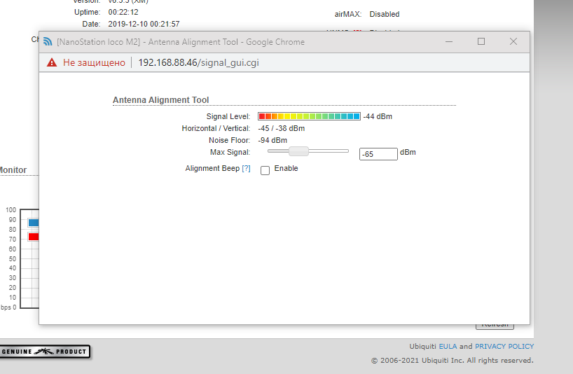

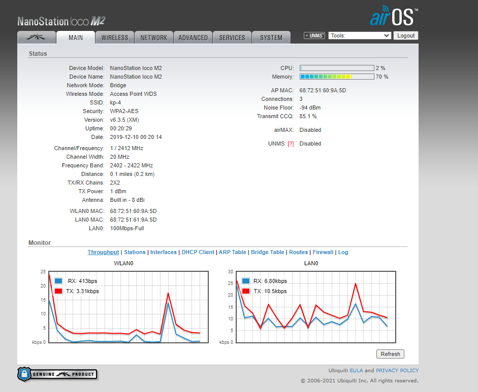

Добрый день. Когда-то давно, купив роутер микротик случайно без wi-fi для дома для семьи, докупил первую попавшуюся точку доступа к нему в дополнение. Этой точкой оказалась направленная, как я сейчас понимаю, не предназначенная для этих целей, Nanostation Loco M2. Прошли годы. Меня устраивала работа точки, для телефонов и планшетов все было отлично. Да, скорости не впечатляли, но все работало.
Но настал момент, когда я захотел по wi-fi смотреть 4k фильмы...

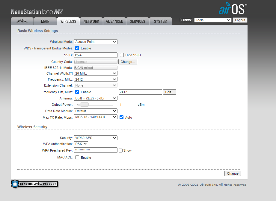

Итак, меня удивляет, что скорость на закачку не выше 27 мбит/с. При этом, обратно, доходит до 50 мбит/с. Почему так ? Можно сделать на закачку побыстрее ?
И CCQ постоянно около 80%, какую бы частоту ни выбирал. К сожалению, опробовать нестандартные частоты не выходит - устройства их не поддерживают и не подключаются (я разлочил на точке все частоты). Ну и airView не запустить в таком режиме, он ошибку выдает, нужно ее как роутер подключать, вроде бы, потом все назад перенастраивать.
Куда еще нужно приложить руки, чтобы точка смогла отдавать 4k контент ? Т.е., скорость хотя бы 50 мбит/с ? Она же может такую скорость дать.

54 Мбит/с на всех или одновременно отдача/закачка (одного устройства) ~ 27/27. Не забывайте, что часть трафика съедается служебной информацией. С мощностью немного поэкспериментируйте и находитесь в сфере диаграммы направленности nanostation.

что-то дернул меня бес посмотреть скорость на ноутбуке...На нем 55 на закачку. На отдачу 75. Все по speedtest.net. Это айфон режет до 25 скорость. Почему так ? Точка и не виновата оказалась.
Правда, этих 55 все-равно мало для 4k (а в теории-то должно хватать), но это уже другой вопрос.

Ширину 40 МГц поставьте.
устройства не подключаются при ширине 40. Тот же айфон.
В любом случае, как я выше писал, макс. скорости я добился, на самом деле. Просто айфон ее режет, как оказалось. Выше 50-55 не может она, как уже сказали.
UPD: включил 40 ширину, ноутбук подхватил сеть, дает 70 на закачку, 96 на отдачу. Айфон SE не подлючается, iPad 2019 тоже, хаб умного дома сяоми тоже не может. Телевизор может, но все-равно с затыками 4k.
Transmit CCQ вырос до 98%. Но что делать с устройствами помимо ноутбука.
