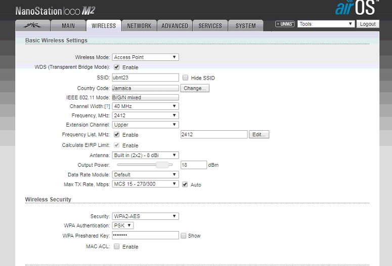

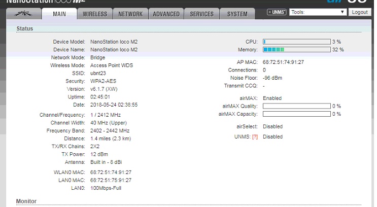

Параметры точки доступа. Параметры станции пока не доступны, как подключится сделаю или завтра как доберусь до принимающей стороны скину

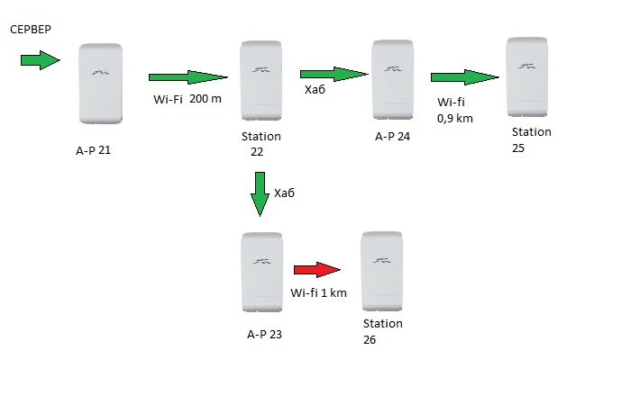

Вот вся схема подключения, такая заморочка из-за разностей высоты, повторюсь: локо №26 прекрасно видит сигнал от локо №23, и даже от локо № 25 (они на одной мачте), но подключение между ними проходит не стабильно...

Верхние скриншоты от какой точки? И у Вас там указана страна: Ямайка, в прошлых настройках и в других точках такая же страна?!

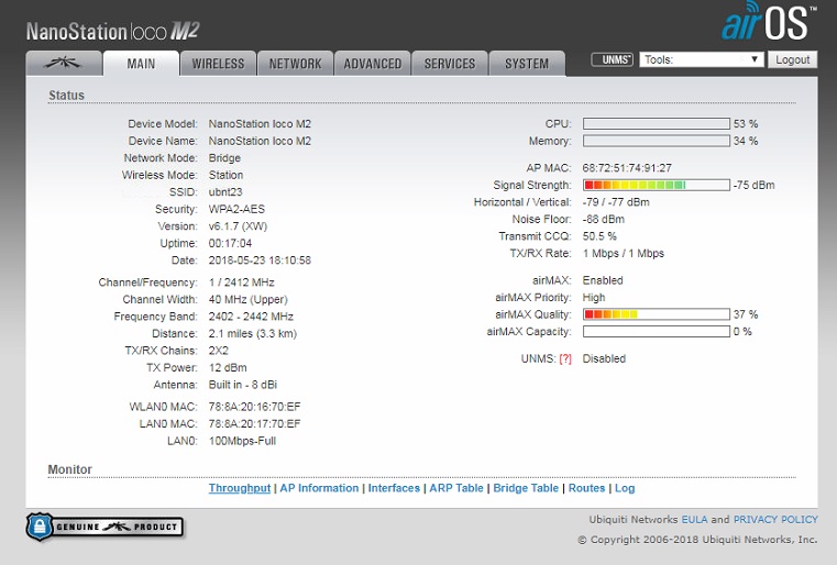

На скриншоте Transmit CCQ 50% - видимо какая-то преграда между точками (или не соблюдена зона Френеля). Выкручивание на максимум мощности - тоже влияет пагубно на коннект.
Верхние скриншоты от точки 23, страна стоит везде ямайка
Преграды только в виде телеантенн, просвятите пожалуйста по зоне Френеля, новое для меня

по зоне Френеля понял (ок гугл), точки установлены на крышах 5ти этажек, высота 3-4 м над крышей, в городе, расстояние 1км, направление выставлял по карте по ориентирам, так как прямой видимости нет, антенны провода и тд. возможно надо задирать выше, но первоначально эта конфигурация работала как минимум без отвалов, а сейчас вот такие сбои, по 2-3 часа не подключается ни как
