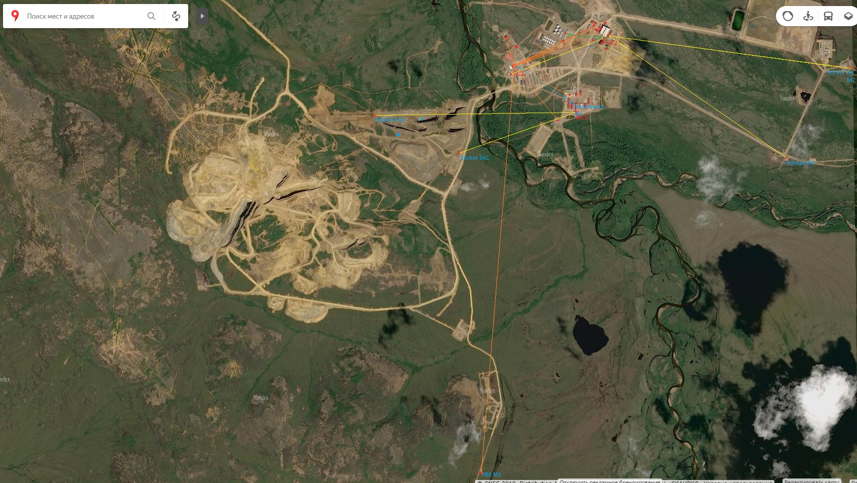

Была мысль использовать Mesh на самом месторождении меду удаленными офисами. Сейчас радио сеть выглядит вот так.
Скорость сама по себе крайне низка, оптики не предвидится, нужно как то проводить реорганизацию и спрыгивать с частоты 2.4Ггц.
И варианты либо это будут секторные антенны и клиенты типо Nanobeam M5Ac/PawerBeam M5 AC либо еще как то
6.407
WiFi сотрудникам планируется раздавать или только для связи между зданиями планируется использовать? Если только второе, то там где здания густо расположены и nanostation должно хватить. Секторные антенных конечно лучше (там где подписано), с их диаграммой направленности, меньше помех для других устройств создавать будете.

В основном для обеспечения связи между зданиями. У нас нет мест где густо расположены здания. Там где всё рядом пробросили кабель.
Остаются моменты где расстояния между AP и зданиями метров по 500-700 b и все NSM2 шумят друг на друга.
