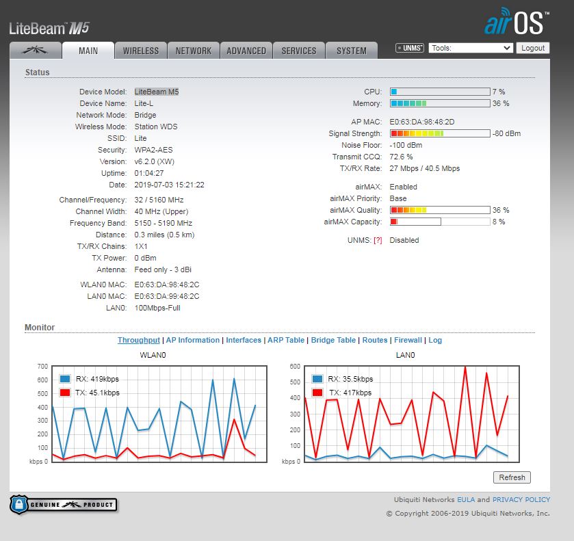

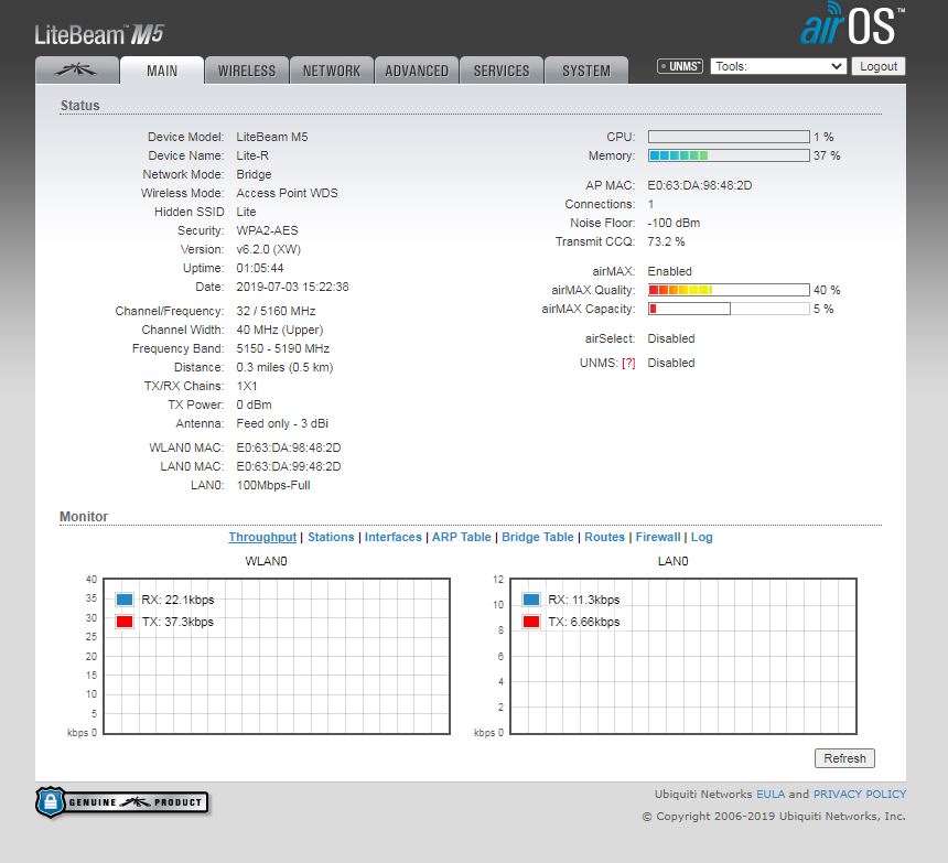

Доброго времени суток всем, помогите с решением проблемы пожалуйста или просто , что то не понимаю просто (
В наличии
LiteBeam M5-23 2 шт направленные друг для друга далее мост, расстояние 600 метров, все хорошо и замечательно в режиме (Max TX Rate, Mbps ) но как только убираю этот режим и выставляю в ручную например до 5 на каждой точки для более стабильной работы якобы и как итог все работает на 150Мб/с но при этом не идет интернет через мост. Подскажите в чем дело или просто не правильно что то делаю ?
7539
7540
P.S При авто режиме сигнал пляшет а в ручном стабилен. Тут работа приведена в грозу хД.
6.480
388
Airmax capacity - в ноль. Поищите по форуму или по сайту, скорее там "собака порылась".

И трансмит всего 73..... Точки хорошо закреплены? Не ездят?
