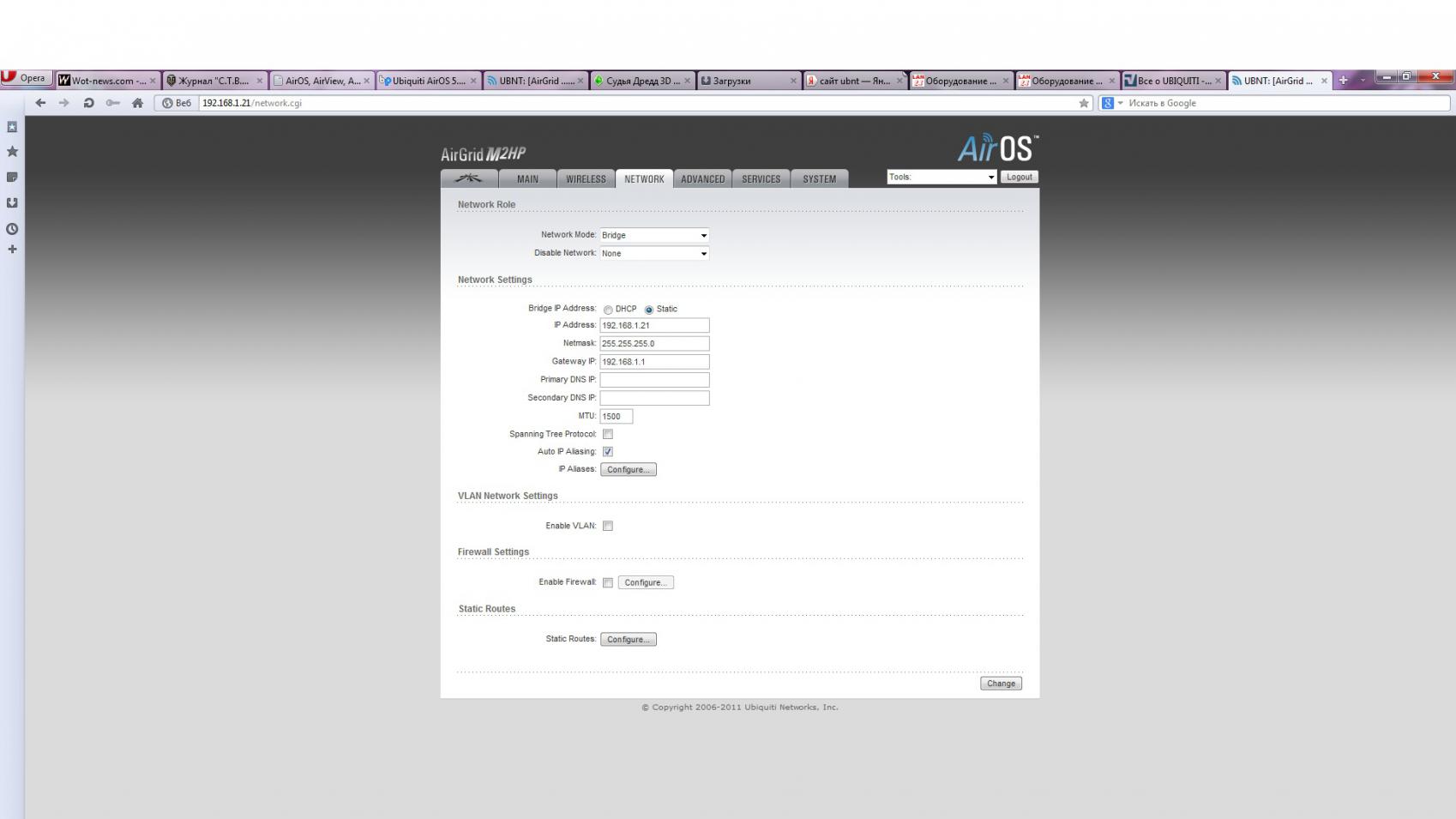

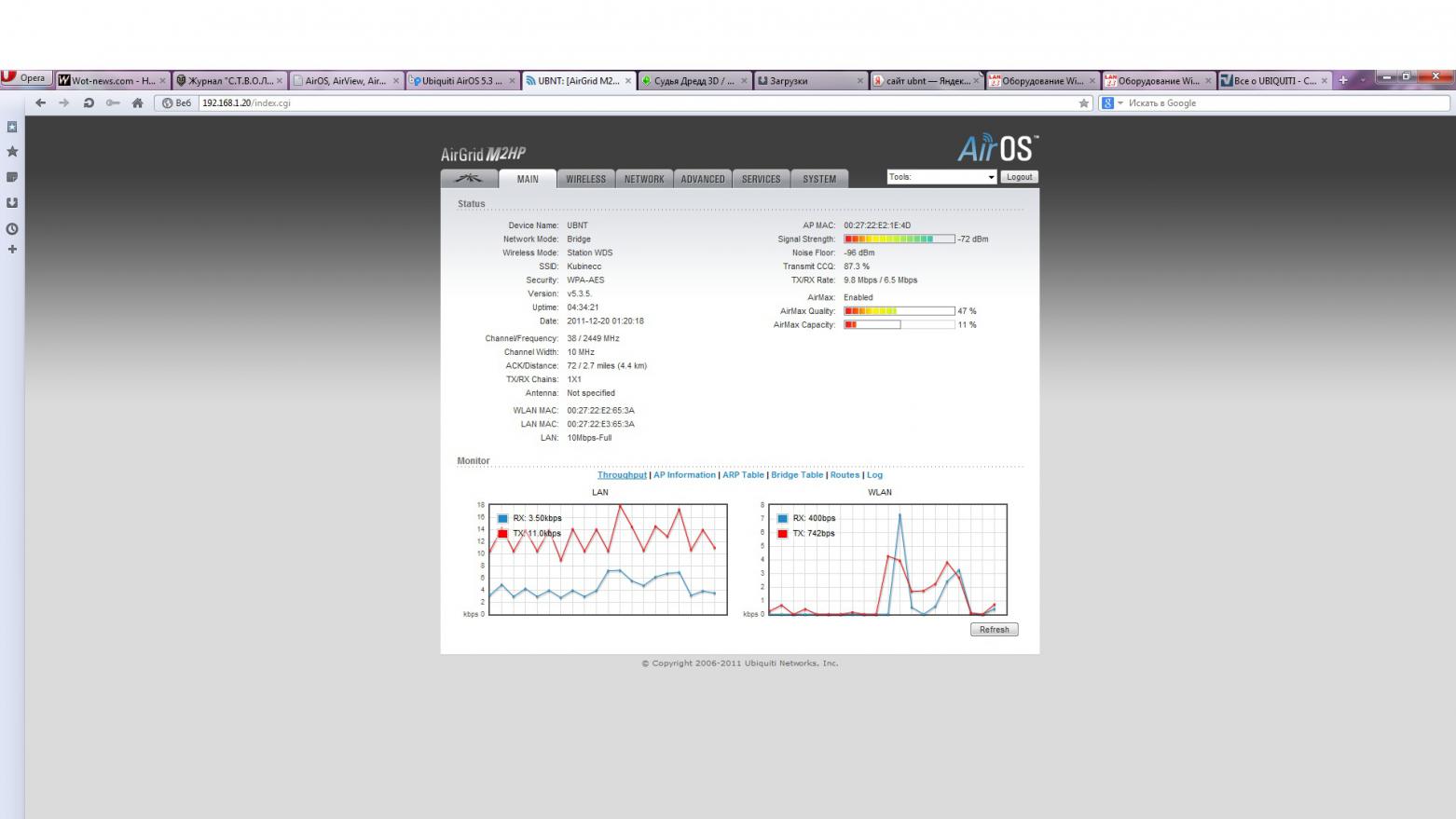

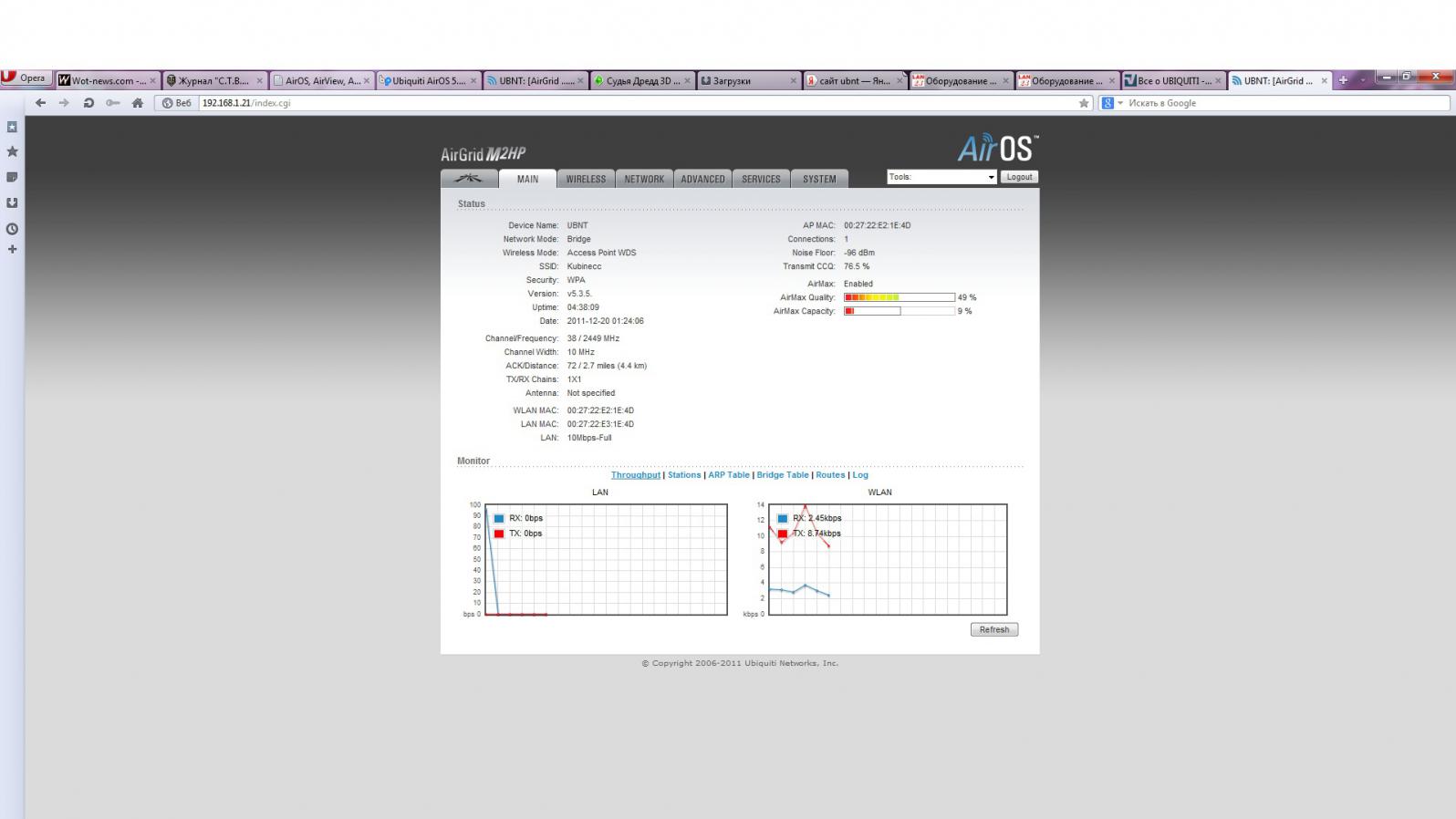

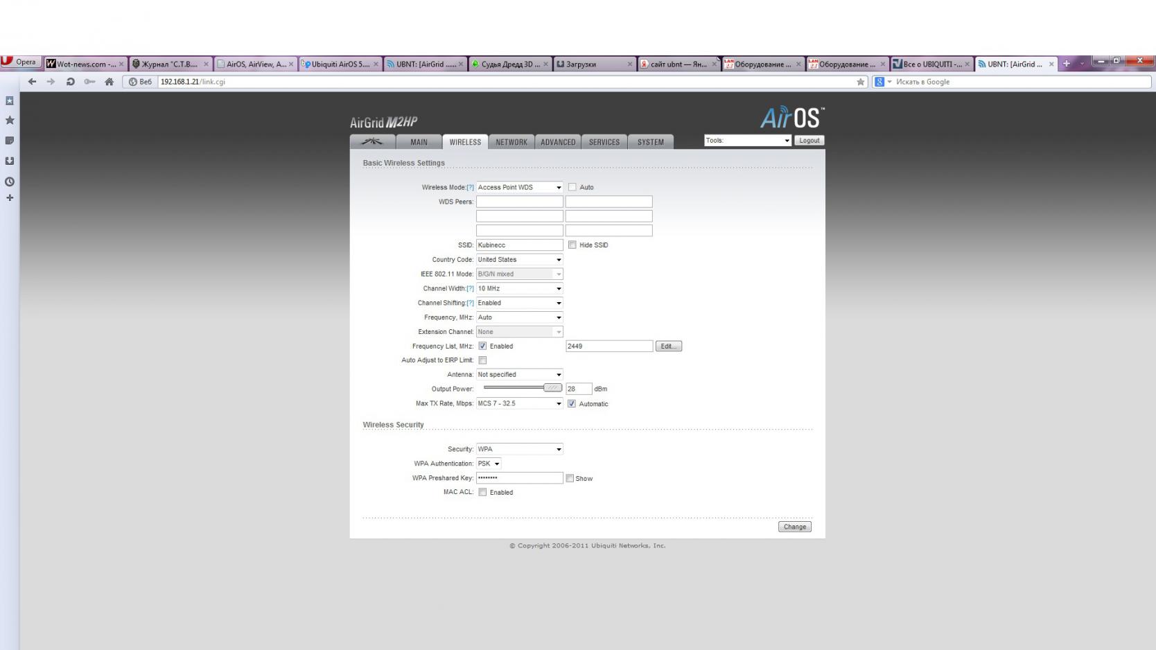

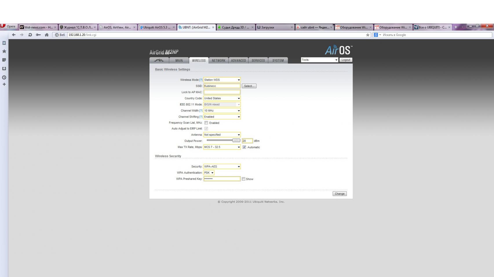

Здравствуйте. Недавно приобрел Airgrid M2HP- 2шт. Точка доступа на высоте 21 метр, а станция 12,5 метра, расстояние 2,6 км. Прямая видимость. Уровень сигнала 70% +-3% (скачет постоянно). Проблема: AirMax Quality:
60 (+-15 %) AirMax Capacity:10 (+-7%). Пинг между точками все время скачет от 2 до 150. Естественно ни о каком нормальном интернете, не может быть и речи. Как можно исправить данную ситуацию? Скрины настроек прилагаю:Main1.jpgMain.jpgWireless1.jpgWireless.jpgnetwork1.jpg

Здравствуйте!
Уберите WDS режим (те просто Acces Poin и Station)
и выключите AirMax (этот протокол имеет смысл использовать только если связанны более 2х устройств Ubiquiti)
все эти режимы в вашем случае не нужны и просто занижают скорость излишне нагруженными пакетами в эфире

Изначально мы не использовали WDS. Результат одинаков. Интересно, что при вкл антены, иногда capacity появляется в районе 46% но потом в течений 20 секунд падает до 10-12%

Настройки верные, ничего подозрительного. Значит у вас помеха в эфире, либо неотъюстированы антенны.
