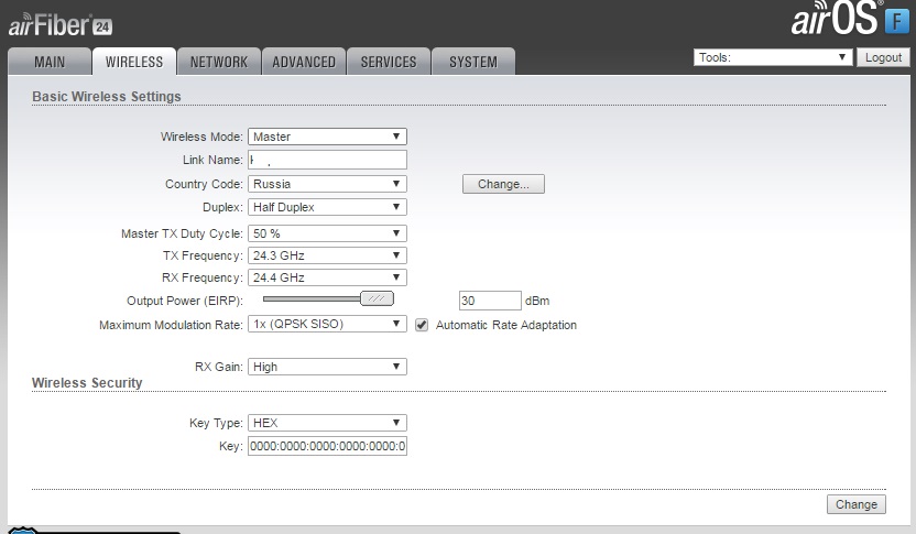

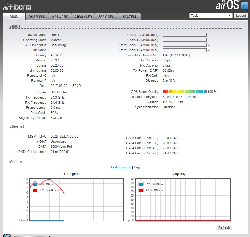

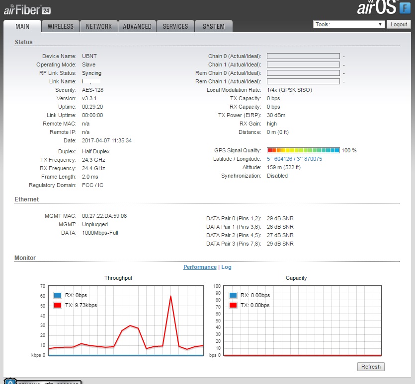

Приветствую.
Есть мост на Powerbridge M5 и Rocket M5
Хотим расширить, ставим AirFiber,но что то словить не получается.
Правильно ли сделал настройки?
Смотрел линк по airlink.ubnt.com вроде как все норм должно быть.

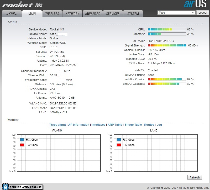

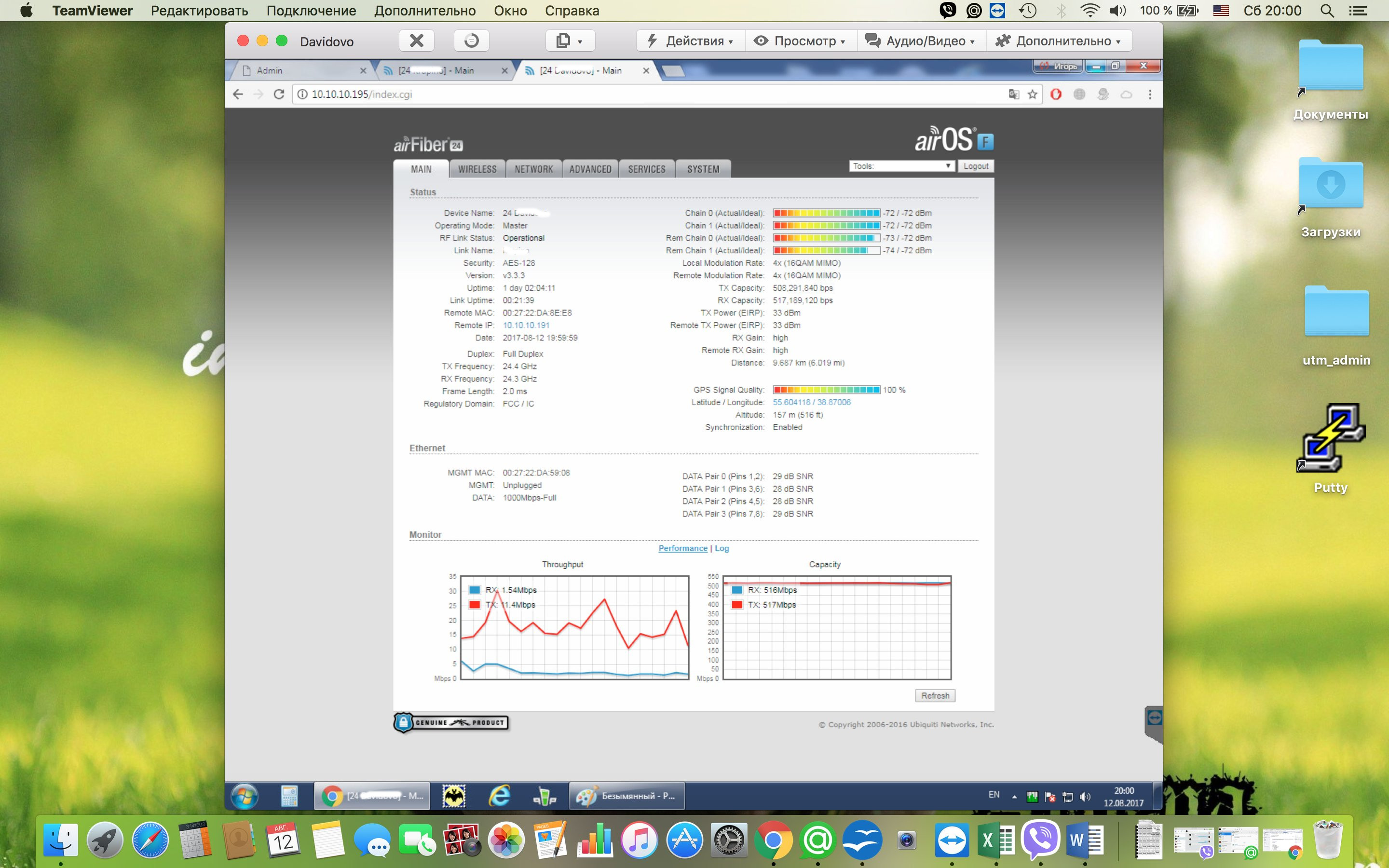

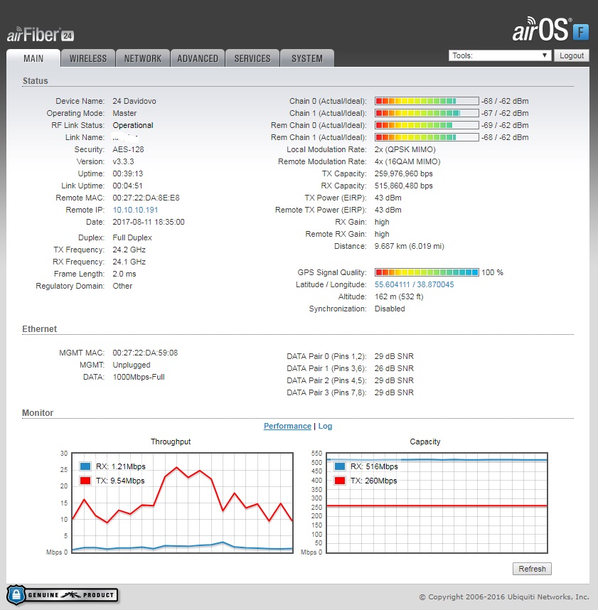

Приветствую. Настроили мост, получилось сильно длинный.
удаленная сторона, она же слэйв.
у клиента скорость на вход 15мбит макс, а исходящая нормальная, 100мбит.
Что можно сделать, это максимально удачный ракурс в юстировке, в любую сторону уже ухудшения.
может ли слабая входящая быть из за очень длинного кабеля? 100м+-10м

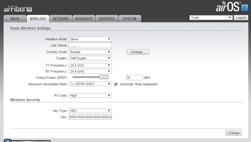

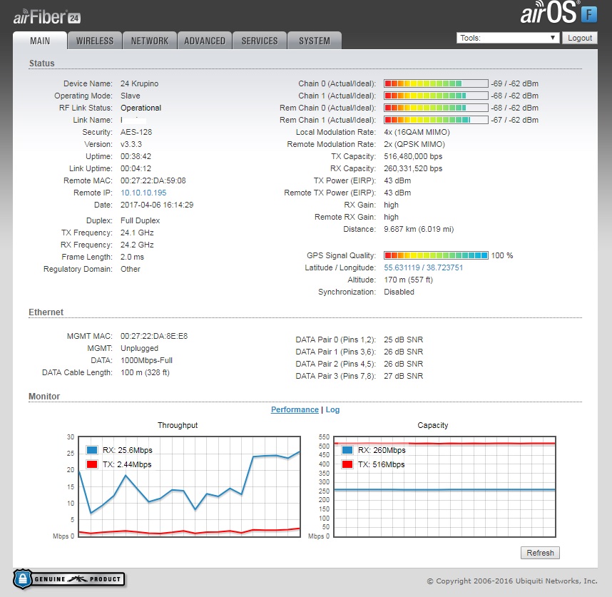

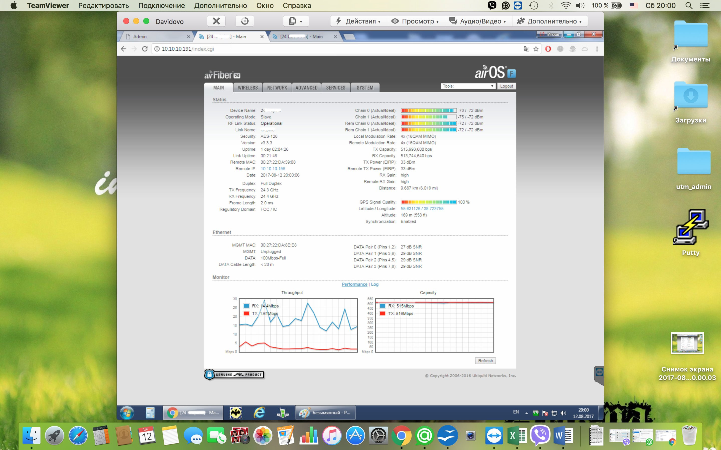

Перевел на русь, вот что в итоге получилось. Но что то все равно скорости нет.

как скорость то замерял вон же вроде неплохо внизу
garri312
30 Авг 2016
11
41
поставь по обе стороны микротики и сделай bandwich test
