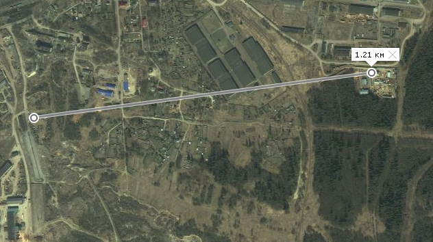

Коллеги помогите решить задачу. Мост на расстоянии 1.2 км. прямой видимости нет. Установили сначала два DISCLite5. Результат: сигнал -85 Дб, скорость на прием 5-8 мб , передачу < 300 кб. поняли что зря взяли 5 ГГц т.к нет прямой видимости а эфир 2.4 свободный т.к объект за городом. Решили поставить имеющуюся bullet2 hp c антенной 15 Дби (30 град) и AirGrid M2-16-2 HP. Результат = 0, при сканировании bullet видит AirGrid M2-16-2 HP с сигналом - 78 Дб, а AirGrid M2-16-2 HP совсем не видит Bullet, хотя тот же смартфон рядом с AirGrid M2-16-2 HP видит сигнал от bullet - 88 Дб. Решили bullet заменить на вторую AirGrid M2-16-2 HP, в итоге не одна точка не видит другую, пробовали разную ширину канала 10/20/40 MHz результата никакого( Совсем не понимаю что делать и главное почему AirGrid M2-16-2 HP не видят друг друга.
