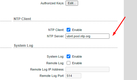

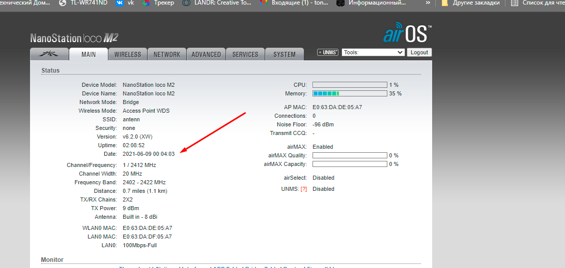

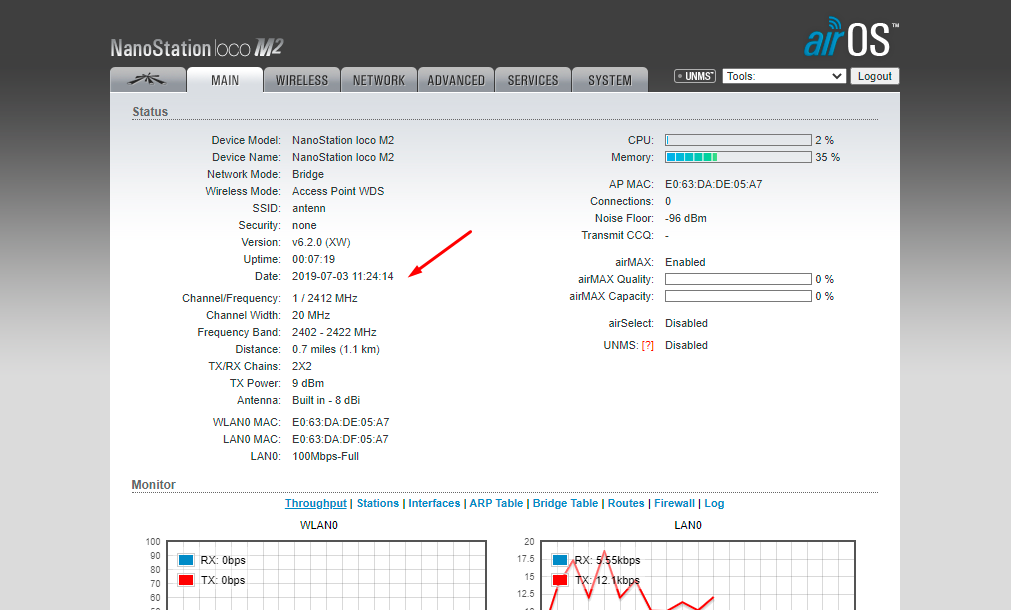

Проверить можно на вкладке Main в строке Date
Если NanoStation имеют доступ к Интернет - можете синхронизировать время с публичным сервером

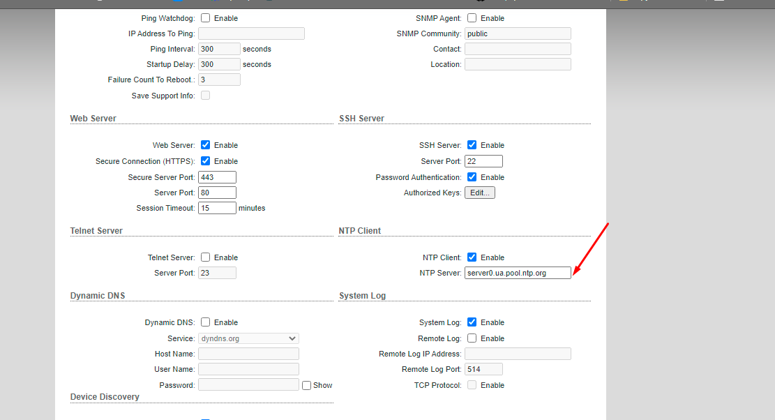

пробовал и этот и другой-дата и время не корректные

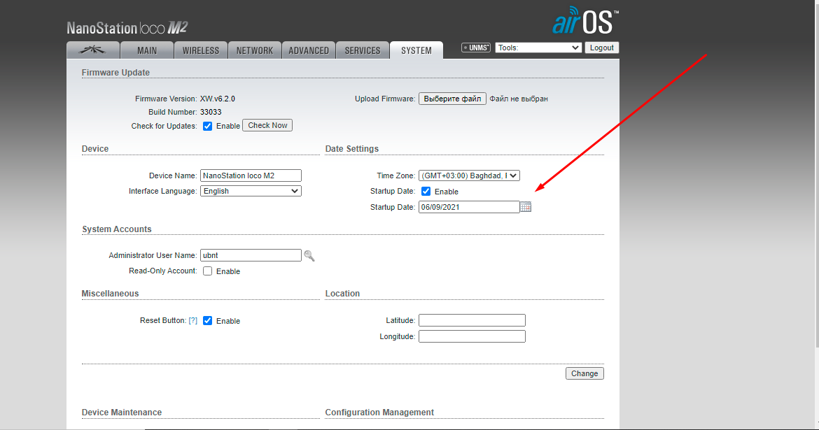

Время на обоих устройствах синхронизируйте

не синхронизируется время,подскажите варианты решения
ntp сервер поднимается в локальной сети на роутере, компьютере или на любом устройстве. А в наносах вбить адрес локального сервера. Всё работает, проверено.
