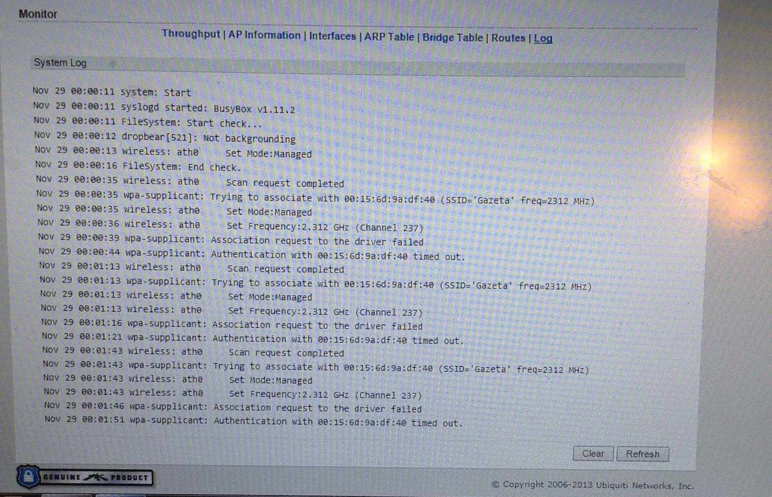

В пятницу приобрел новый NanoBeam M2-400 вытащил его из коробки и попытлся подключиться к своей сети. Теперь все по порядку.
Имеется мост на 3 км, Nano Station 2 (AP) и Bulet M2 (ST), (квартира родителей и загородный дом), на удалении 1км пытаюсь к Nano Station 2 подключиться NanoBeam M2-400 (своя квартира), уровень сигнала 80/96, частота 2312, ширина канала 20 мгц, настройки в Bulet и NanoBeam зеркальные.
Сканирую сеть, выбираю Nano Station 2 (AP) станция запрашивает пароль, указываю и ВСЁ! дальше ничего не происходит!
Смотрю в логе Association request to the driver failed (лог во вложении).
Беру на проверку вторую Nano Station 2 направляю в том же направлении, выставляю те же настройки и подключаюсь без всяких проблем!
Прошивка в NanoBeam стоит XW 5.5.6 build 18861 Compliance Test , на какой-то момент подумал что проблемы в прошивке, заливал 5.5.9 - 5.5.10, результат везде один Association request to the driver failed (вернул на родную).
Ради "Следственного эксперимента" попытался подключиться к домашней точке доступа (Dlink) из под Compliance Test не смог, удалось только когда страну выбрал "Россия".
Как быть? в какую сторону двигаться? очень прошу помочь в данной ситуации.
