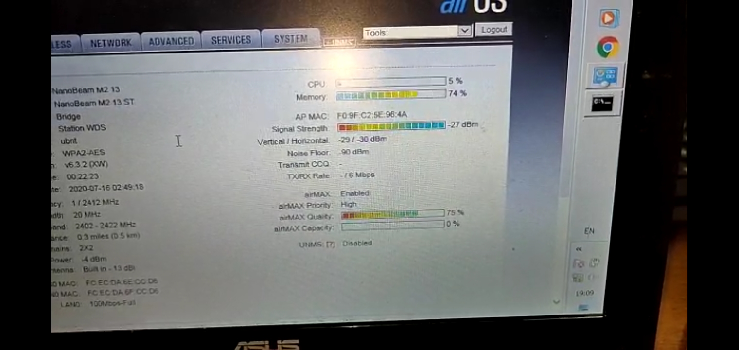

Никак не получается соединить в прозрачный мост Nano Beam M2-AP с Nano Beam M2-S. Пингуется только с S до AP (наоборот - таймаут), шкала Quality 75%, Capacity - 0 %. Настраиваем в условиях офиса. Все перепробовали, AirWiev, мощность, частоты, каналы - не помогает. Индикаторы сигнала на антенне AP постоянно мигают, на S - горят все четыре, не мигают. Витая пара обжата 1,2,3,6 - ПД, 4,5 "+", 7,8 "-". На обоих стоит вариант "DHSP", т.к. планируется подключение к AP роутера zyxel omny II, Интернет будет от 4G модема, подключенного в него.

Тут коротко о Capacity: http://www.ubnt.su/FAQ/airmax/airmax-chto-takoe-airmax-capacity.htm
Либо тогда уж подключите к роутеру, который раздает DHCP, либо пока задайте статику. И что-то дистанция почему-то в 500 м определяется. Настройки станции тоже не помешали бы.
Спасибо, проексперементирую с дистанцией (стоит "авто") и поставлю статику (но ip провайдера, если требуется, не известен).

Скриншоты настроек станции приведите.
