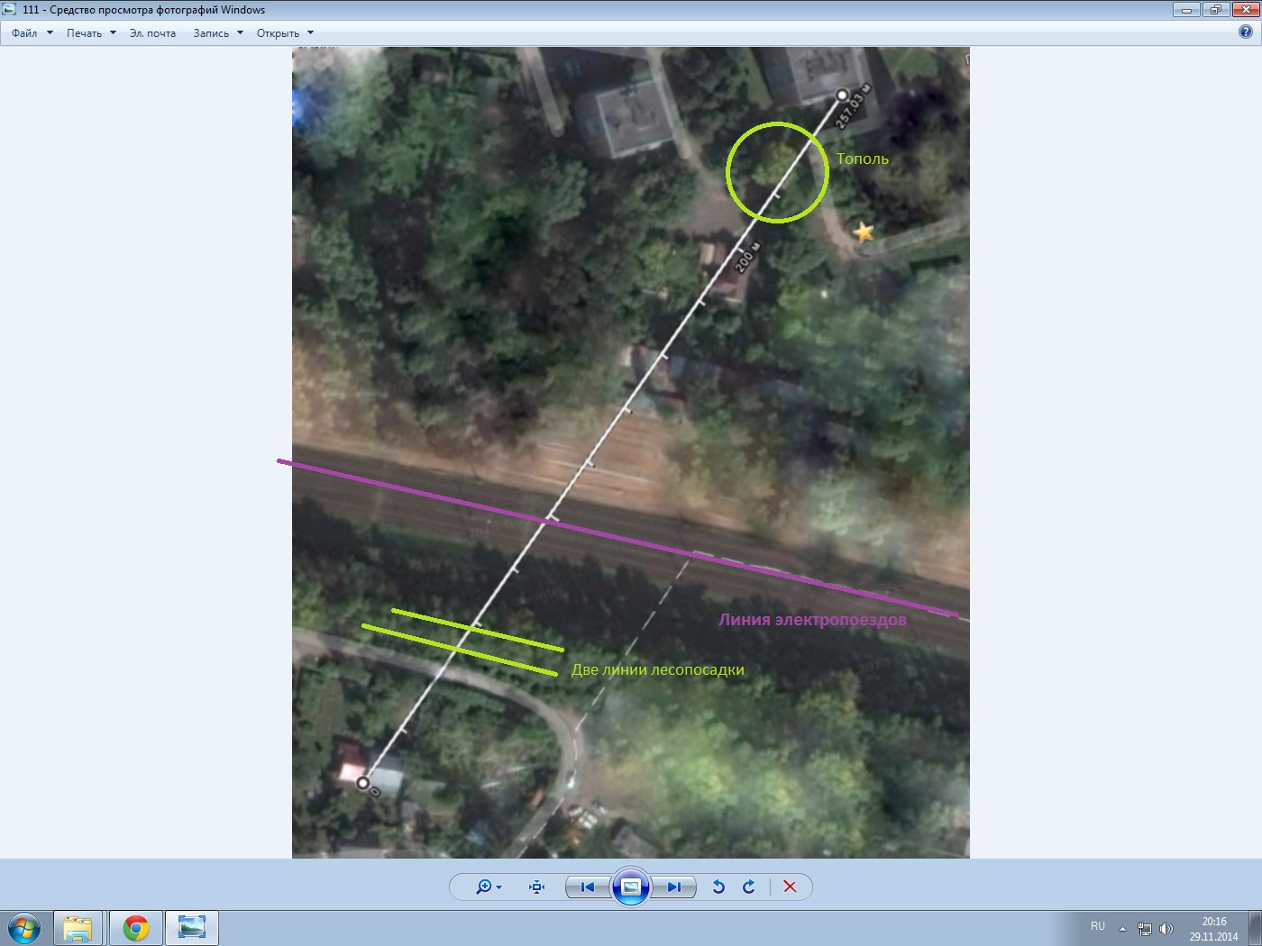

Точка доступа находится на 8 этаже ( Нанос М2)
Клиент в частном доме на удалении 260 метров на мачте 10метров ( dwl-2100ap+ D-Link ANT24-0800 Omni-directional antenna/ 8dBi/ 360deg/ with surge arrestor)
Между ними:
-Две полосы лесопосадки в 1 дерево, шаг деревьев ~1,5 метра +
-линия электропоездов в откосе +
-часть кроны тополя у балкона
Есть частичная видимость
Noise Floor: 88dBm ( проверить чистые полосы пока нет возможности, сидит на 12(2467мгц))
Устойчивого соединения не смог добится. скорость 1-5 мбис, минг 3-140 мс
Уровень сигнала в клиенте 80%
Вышел как то с телефоном во двор- поймал сигнал, спид тест показал скорость 9 мбис пинг 22
Хочу попробовать установить второй наносМ2
Посоветуйте оптимальное решение\ настройки, пожалуйста.
Благодарен за ответ

Антон, ваш тополь прямо на линии между точками. Вот бы его спилить...
Шутка. Для того чтобы "пробиться" через него, ваш Д-линк с круговой антенной не катит.
Рекомендую не пожалеть денег (окупится всё равно) и купить НаноБим М5.
У них направленная антенна, вся мощность фокусируется от передатчика к приемнику. Конечно на дереве она рассеется, но всё же гораздо больше, чем ваш теперешний Д-линк.
Посадки и железка влияют конечно, но у вас приемник на мачте, так что не сильно.
Чем больше частота, тем больше скорость линка. Даже при равных с 2,4 ГГц потерях, скорость будет в ДВА раза выше.
В идеале было бы поставить исходный конец не на 8 этаж, а на крышу (повыше), чтобы обойти тополь. Но сначала попробуйте так.
