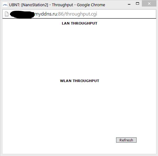

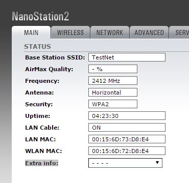

У меня была проблема с прошивкой 3.х.х. Небыло менюшки чтобы подвести системное время, из-за этого была проблема с подключением по https. Скачал с оф сайта последнюю прошивку 4.0.3 март 13 года. Время подвёл, https проблема решилась. НО ! ! ! ! Появилась другая! Вкладка MAIN > Extra info: > throughput, стало открывться пустое окно! Раньше тут рисовался график нагруженности канала. Пользовался постоянно. Работало со всех устройств, пк, ноут, телефон и планшет. Сейчас везде пустое окно. Как вернуть диаграмму? В целом нареканий к работе нет. Обе антенны работают отлично.
