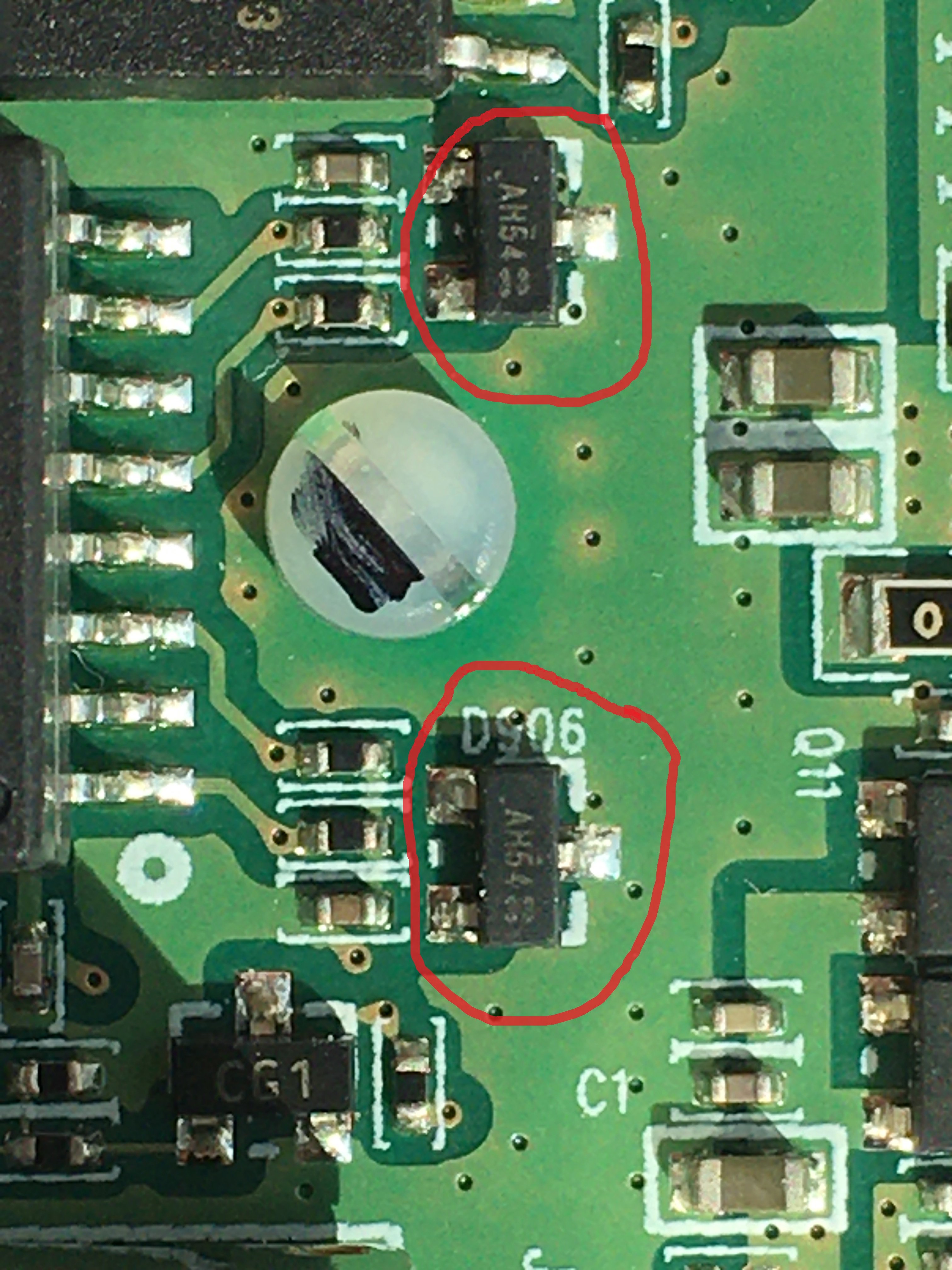

Предположительно из строя вышли 2 защитных TVS диода D906 с маркировкой AH54 (33) (предположительно: AOZ8212CI-05L) тестирование показало, что оба на КЗ, кто разбирается в схеме и может подсказать точную маркировку данных диодов ?

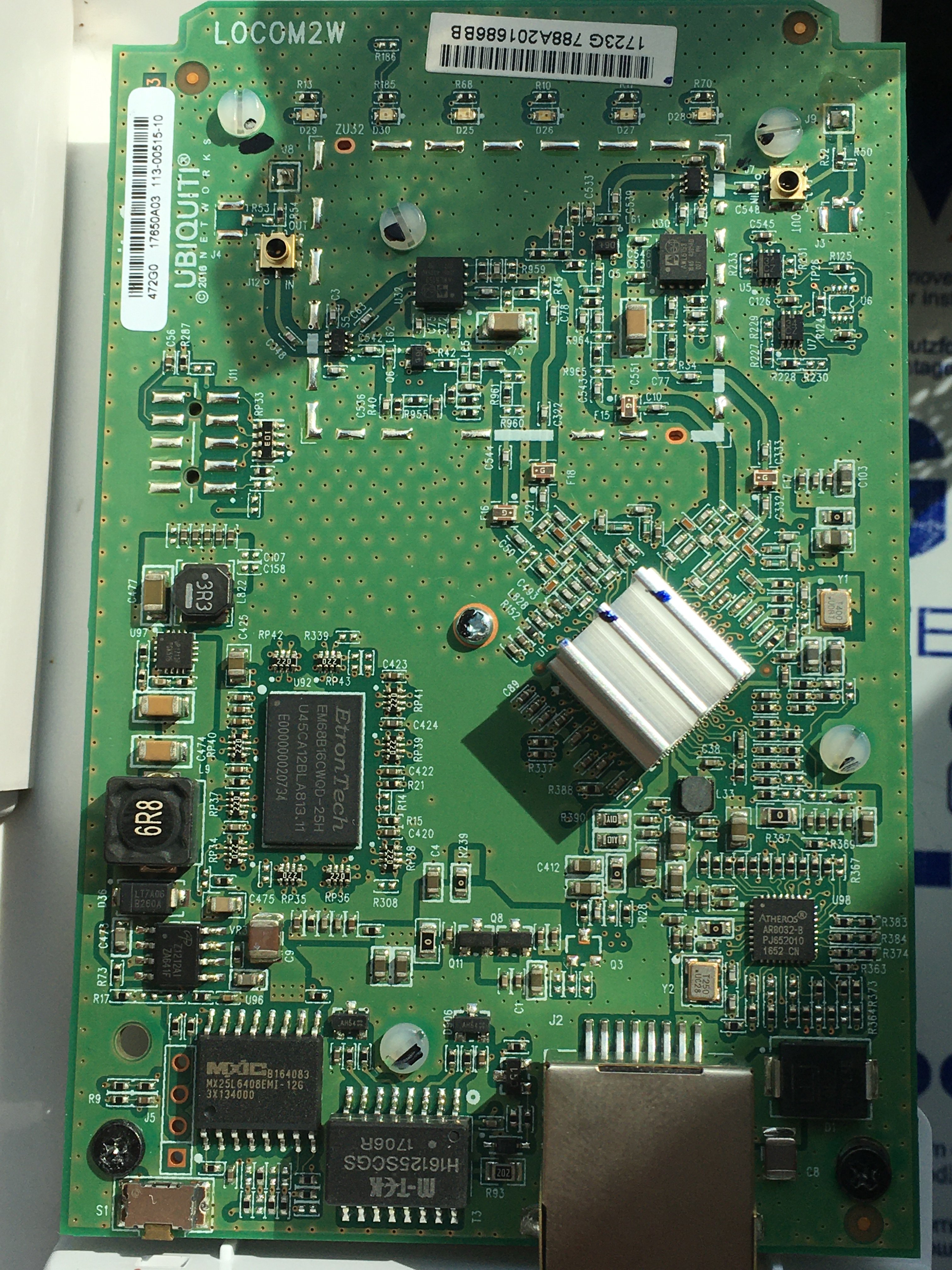

7625
Общий вид.
