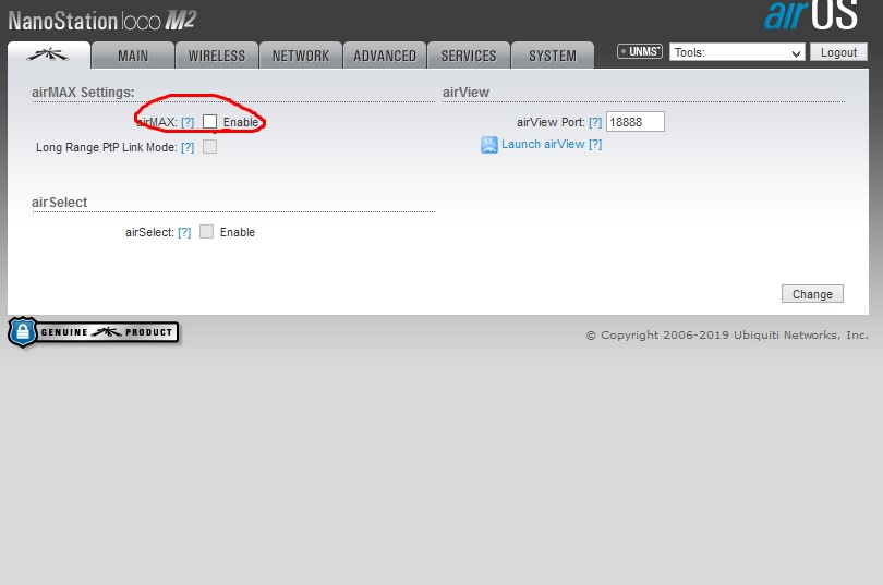

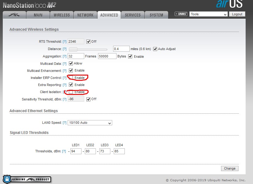

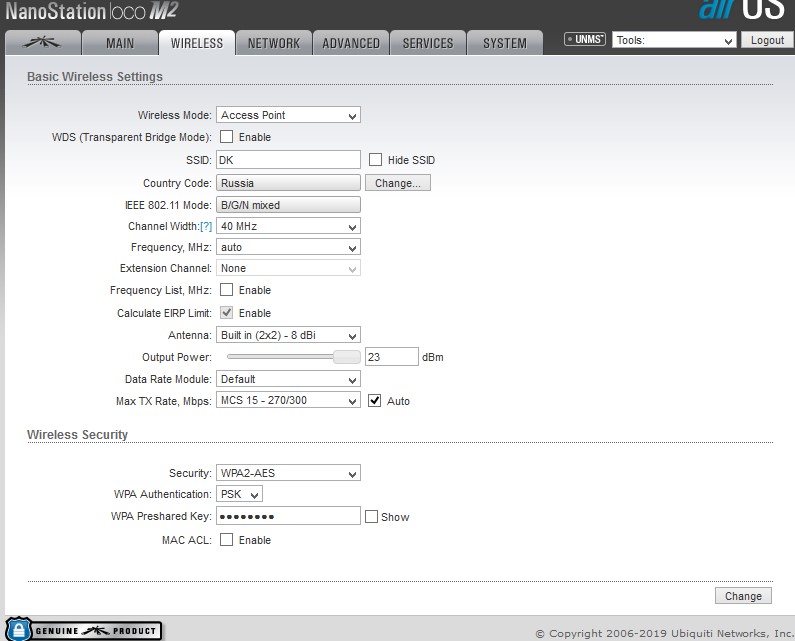

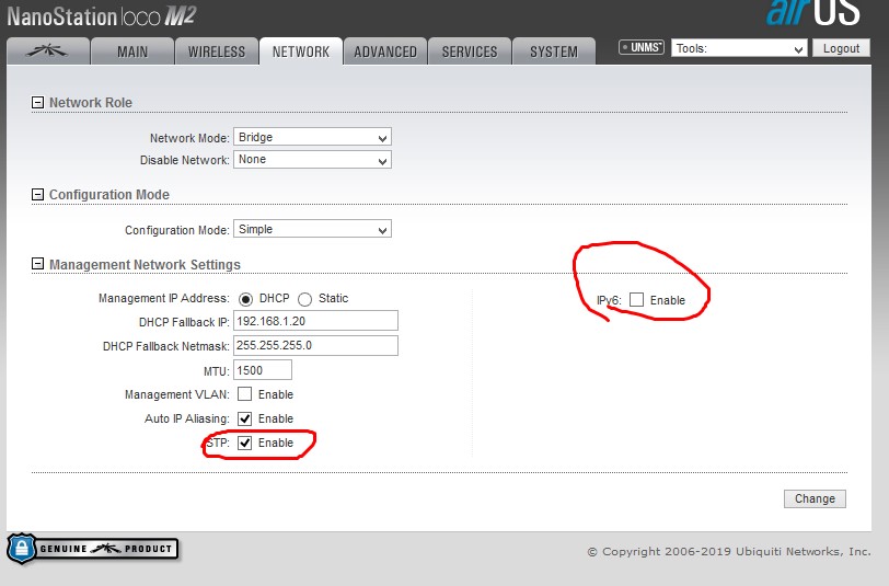

заработало, смотри картинки с настройками, но если честно, то хз что на это влияет..
