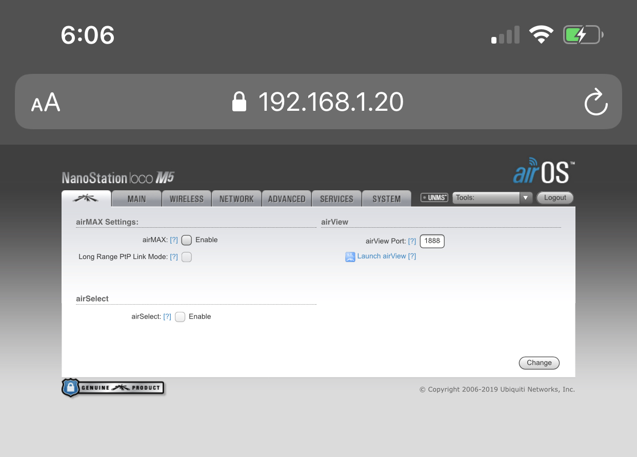

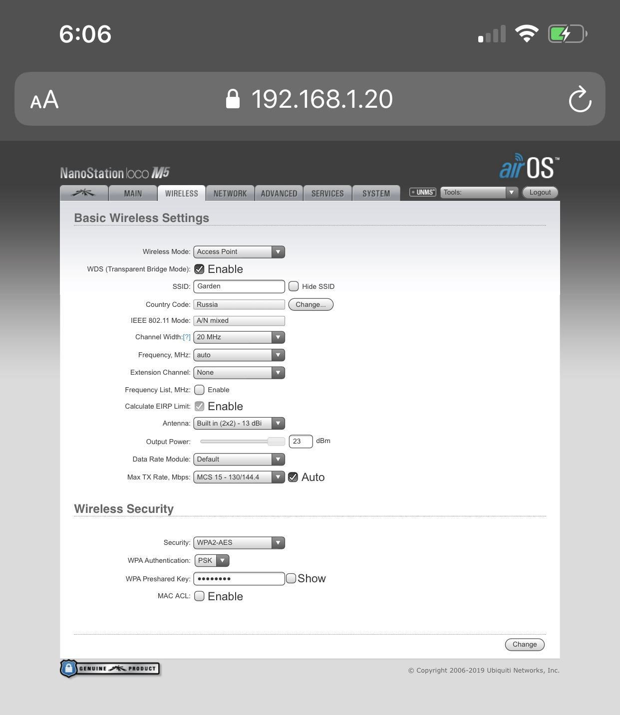

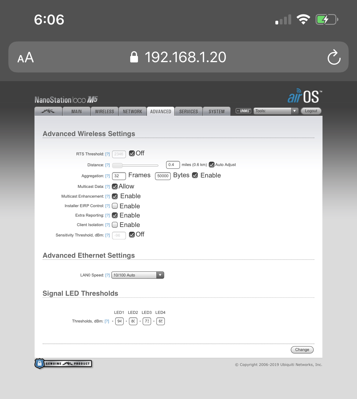

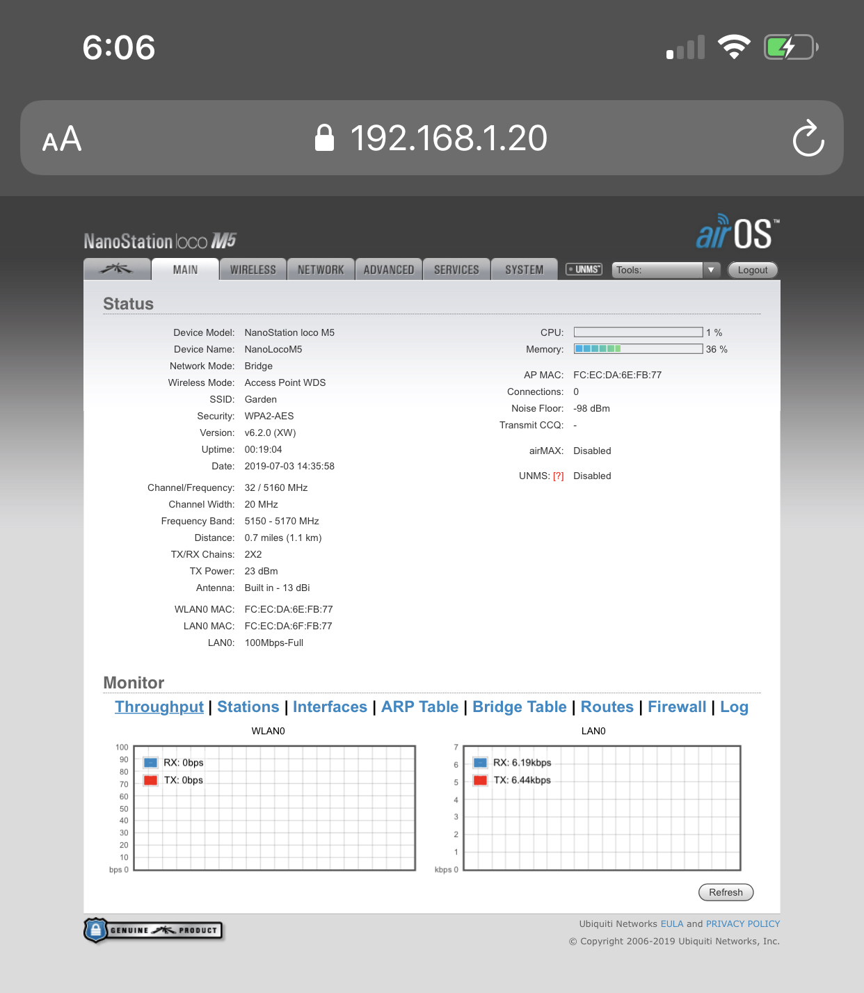

Доброго времени суток всем.
Сломал голову с настройками, вроде не идиот совсем, но точка не отображает SSID ни при каких условиях.
Настраивал в разных режимах, хочу вытащить точку на участок для уверенной вафли..... но увы.... Сеть не выходит в поиске...
Скрины настроек ниже.
Устройства с поддержкой 5-ки.
Частоты менял. Точка лежит в 3 метрах...
Помогите пожалуйста разобраться!

Убик, из за своей технологии аирмакс не работает с обычными устройствами. Нужно его отключить.

Случайно не ошиблись в частотах. Ваше устройство, которое должно принимать, точно поддерживает 5 ГГц? Да и эти устройства изначально рассчитаны на мосты или ptmp, а не раздачу сигнала в качестве роутера.
P.S. 23 дБм на расстоянии 3 метра? Так он внутренних помех заглохнет (хотя бы от переотражения), уменьшите мощность.

Мне помогло ограничение выбора частоты только 5240, возможно цепляет и другие, методом тыка устал подбирать
