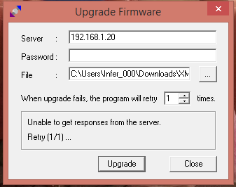

Приветствую.
Подскажите, имеется nano m2, стоит прошивка 5.6.3, по регламенту моей компании должна быть установлена 5.5.3 . Через веб морду не понижается - выдает ошибку, попробовал через tftp2 при установки 5.6.2 проходит все ок, но при установке прошивок версий 5.5.х выдает ошибку
Есть ли еще способы по даунгрейду этих устройств?
Способов нет, а вернее есть один - повысить прошивку на остальных 5.5.3.
Попробуйте предварительно 5.5.6 накатить.
А также удерживайте резет не менее 30 сек.

Ресет удерживал до того момента пока лампочки по парно не начнут мигать.
Пробовал я ставить XM-v5.5.6.build17762, безрезультатно. Любая версия 5.5.х не встает, зато 5.6.х без проблем залетает.

Ну не мне решать, Говно политика или нет, для этого есть сетевой админ, он решает как и что. Меня тока интересует почему с 5.6.х не возможно отдаунгрейдить на 5.5.х. Причем нано с прошивкой 5.5.8 без проблем шьется на любую из 5.5.х
