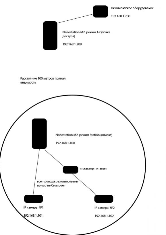

Был добавлен фрагмент сети (обведенный кружком) рисунок ниже:
Добавлено Nanostation M2 клиентом(настройка network - bridge) и на него вцеплено две IP камеры. Теперь проблема в том , что на клиентском оборудовании (ПК 192.168.1.200) "видно" либо одну камеру либо другую , две одновременно не работают. С адреса 192.168.1.200 пингуется прекрасно 192.168.1.100 и 192.168.1.101 и в это время работает (т.е. видно ) камера №1. После перезагрузки по питанию всего сегмента выделенного кружком ситуация изменилась и видно камеру №2 а камера №1 соответсвенно отвалилась.
Подключаясь ноутбуком вместо одной из камер прекрасно видно всю сеть и вторую камеру соответственно. Все маски 255.255.255.0 , шлюзы 192.168.1.1, выхода в сеть интернет нету.
Равноценные ли выходы Lan0 и Lan1 ? может гдето надо кросссовером подключиться ?

Не вполне ясно как вторая камера работает сквозь инжектор питания.

Инжектор использует пары проводов , которые не использованы в распиновке Ethernet 100/10Mb , т.е. в его распоряжении 4 провода. Ноутбук подключенный вместо камеры №2 работает и видит сеть.
Последним моим извращением с этой сетью была замена кабеля между инжектором питания и камерой №2 на кроссовер, теперь камера №2 в сети, а первая соответственно отвалилась. Не понятно ...

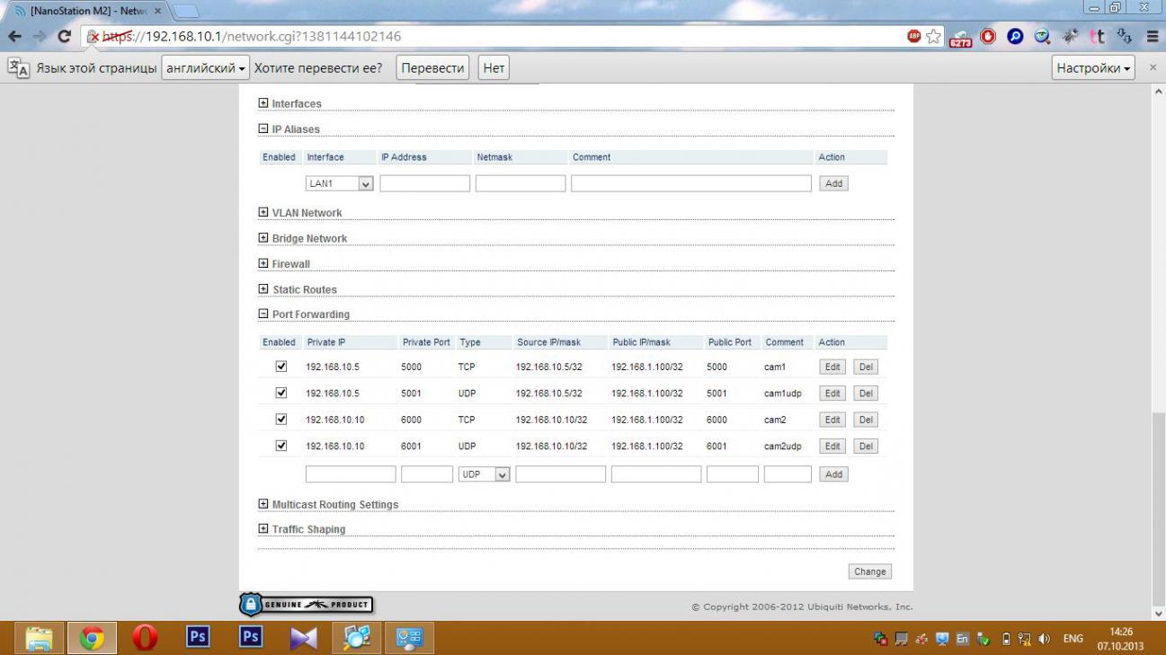

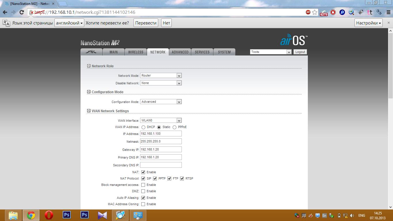

2. Попытка номер два: антенна адрес 192.168.1.100\255.255.255.0 статика, вцеплена антенна на тот же тп-линк 192.168.1.20\255.255.255.0, "network" режим роутер ,ну гдето так Screenshot-11.jpg
лан вот так Screenshot-12.jpg, ну и споткнулся я об этот порт форвардинг Screenshot-13.jpg
как я себе придумал у меня подсеть будет 192.168.10.хх\255.255.255.0 на всяк случай включил dhcp с 192.168.10.11 по 192.168.10.254, камеры теперь с адресами 192.168.10.5\255.255.255.0 и 192.168.10.10\255.255.255.0 , и теперь мне надо из сети 192.168.1.ххх обращаться на 192.168.1.100, а тут должен работать порт форвардинг ... но проверить не успел.. гляньте скрины подскажите пожалуйста.
знаю и уже исправлено маска с 32 на 24, на последнем скрине этого не видно (SourceIP\mask и PublicIP\mask) так что прошу палками не бить ))
вот нашёл интересную инфу завтра попробую исправить и проверить
Обычно на вкладке "NETWORK" есть раздел "Port Forwarding". Заполняем табличку:
Private IP - пишем адрес компютера или роутера из внутренней сети
Private Port - пишем порт, который будет слушать компютер или роутер внутренней сети
Type - выбираем соответственно TCP/UDP протокол
Source IP/mask - задает откуда будут идти запросы (можно задать 0.0.0.0/0 - что разрешает из любой ІР подключатся к внутреннему хосту, либо задать конкретный адрес, из которого вы будете обращатся, например 194.12.13.14/32)
Public IP/mask - задаем ІР-адрес и маску устройства, которое будет перенаправлять запросі из внешней сети во внутреннюю. Фактически это наш внешний IP-адрес, который мы получили от провайдера. Лучше задать 0.0.0.0/0 - будут слушатся все интерфейсы, либо внешний ІР, например 213.12.13.14/32
Public Port - ТCP/UDP порт устройства, которое будет перенаправлять подключение из внешней сети на устройство во внутренней сети. Обычно совпадает с Private Port ©pakholiuk
