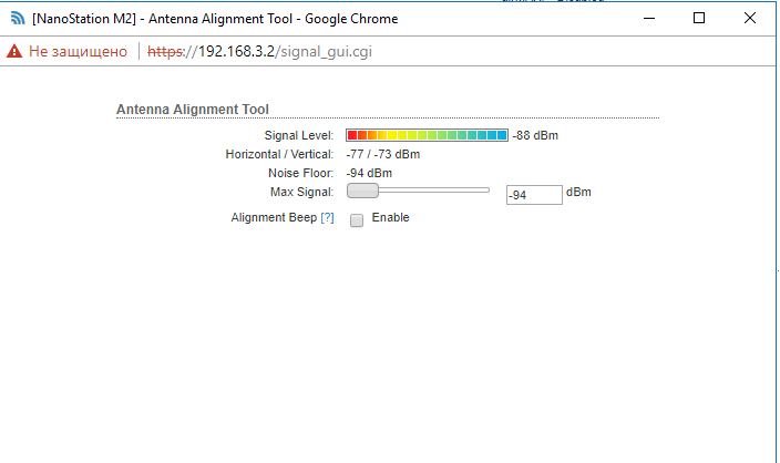

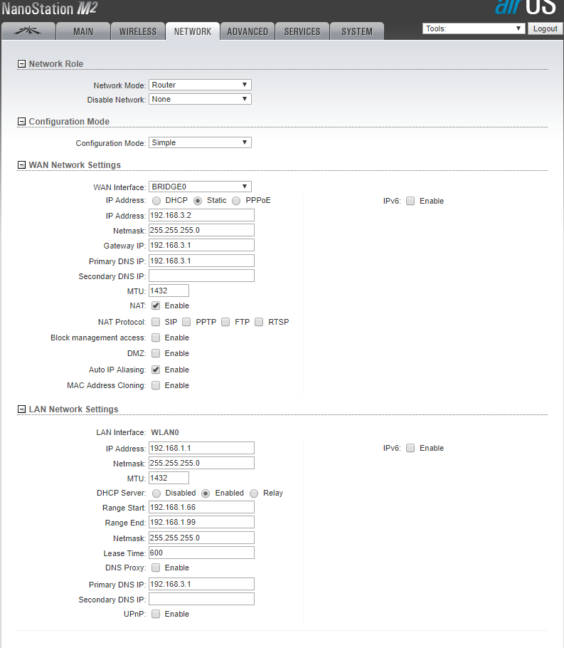

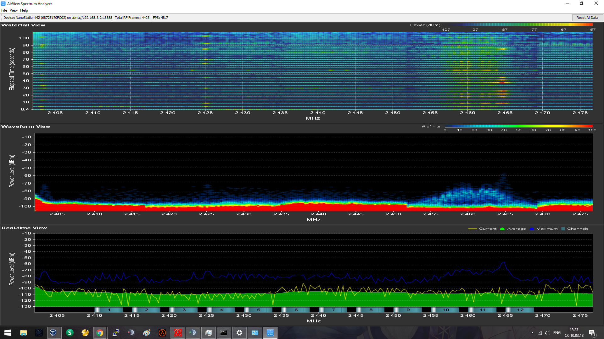

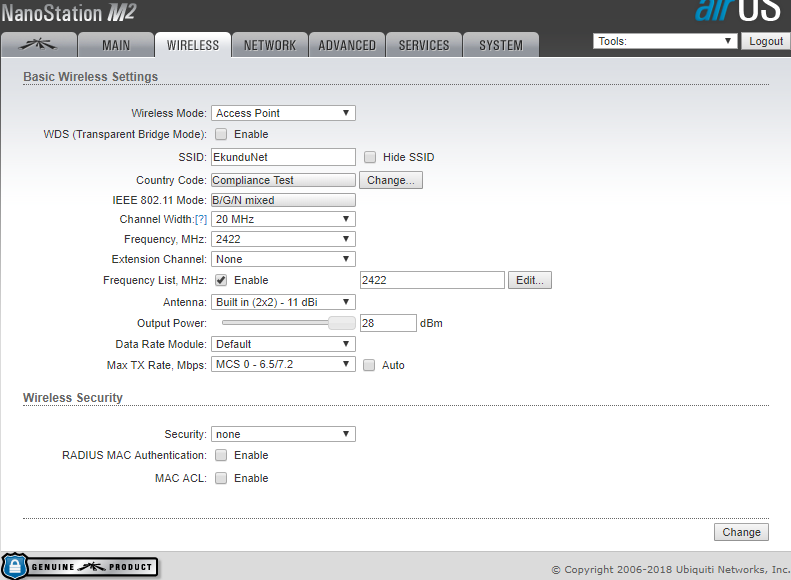

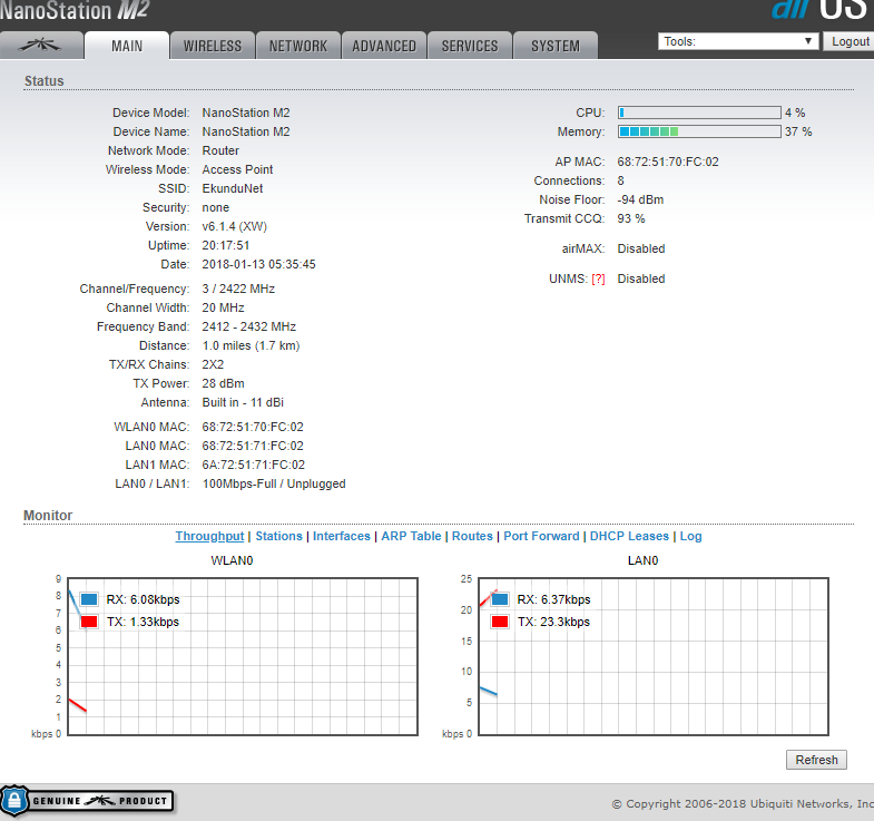

В небольшой деревне развернул Wi-Fi сеть через NanoStation M2. Клиенты (телефоны и ноутбуки) находятся на разном расстоянии 300м - 1000м. Пинг обычно отличный 3-10мс и без потерь пакетов, но иногда пинг скачет до 1000мс и начинаются потери пакетов. В это время эфир сканирую через AirView, но ничего не вижу, помех нет, эфир чистый. Подозревал что могут быть какие-нибудь бытовые устройства создают помехи, но глубокой ночью в 3-5ч тоже такое происходит. Потом начал подключать клиентов по одному на сеть и оказалось, что у клиента который находится в 1 км от точки иногда замечаются потери пакетов без повышения пинга. Вопрос: может ли из-за одного клиента вся сеть начинать лагать? Или устройство бракованное? Кстати заметил еще один баг или что-то, когда включаешь Antenna Alignment Tool и двигаешь ползунок на максимальную мощность во время этих лагов, то лаги прекращаются, но на некоторое время (5-10 минут). Конфигурацию оборудования менял по разному, проблема не исчезает. Нагрузки на сеть нет.

Дистанцию галку поставь, агрегация 8 на 8000, какие устройства у клиентов название полное скажи и airmax включи, ты max TX rate видел что поставил?
