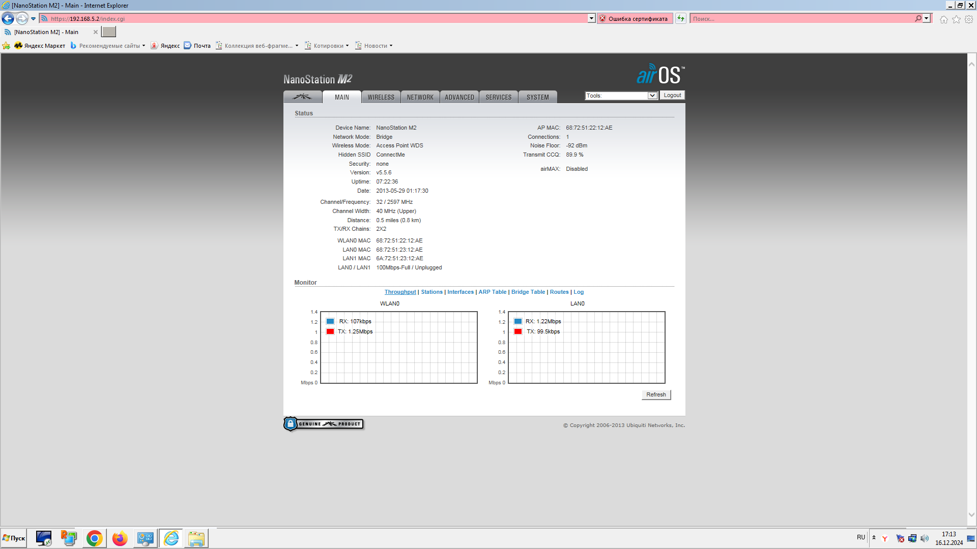

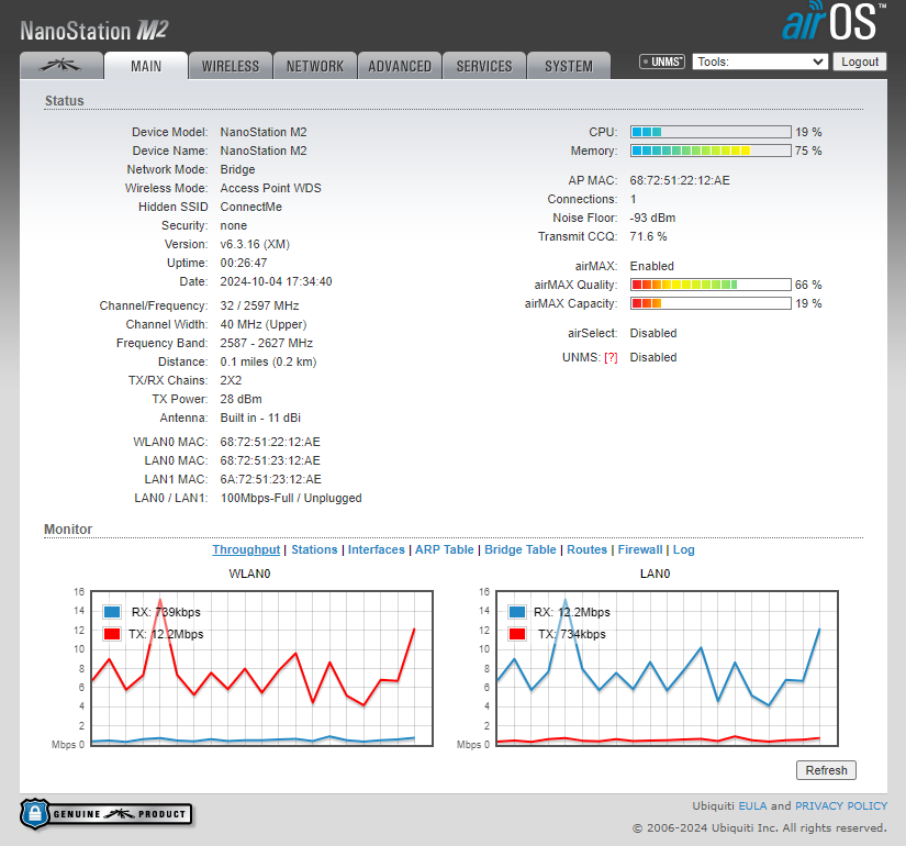

Доброго дня выстроен мост на улице с помощью Nanostation M2 до определенного момента все прекрасно, но вот недавно просто в раз 7-8 упала скорость, менял сами точки, менял инжекторы, ничего не помогает, через iperf проверил скорость после моста все норм, до моста тоже все норм, а на мосту (проверял через iperf до роутера, и через встроенные утилиты точек на них самих) выше 15 Мбит/с не поднимается, в чем проблема может быть?
H
Hares
16 Дек 2024
36
24
Расстояние если что не более 100 метров, точки направленны друг на друга

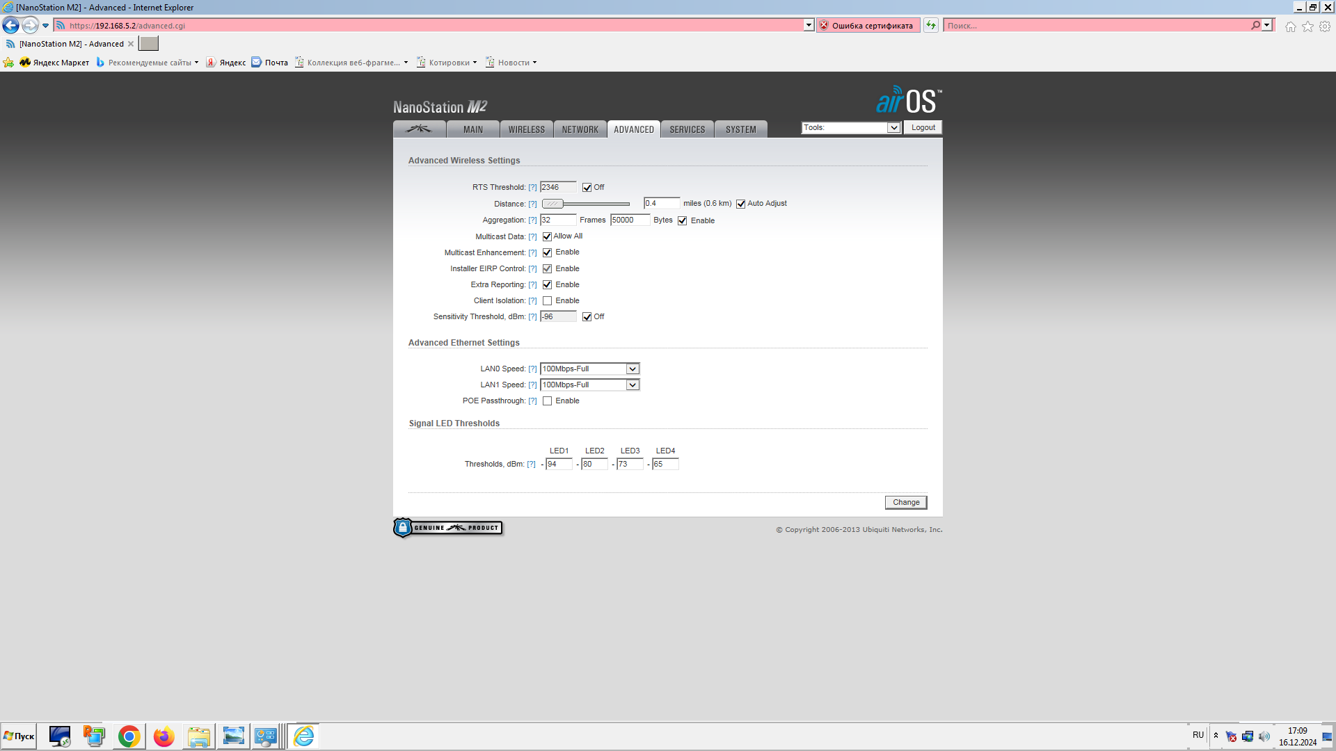

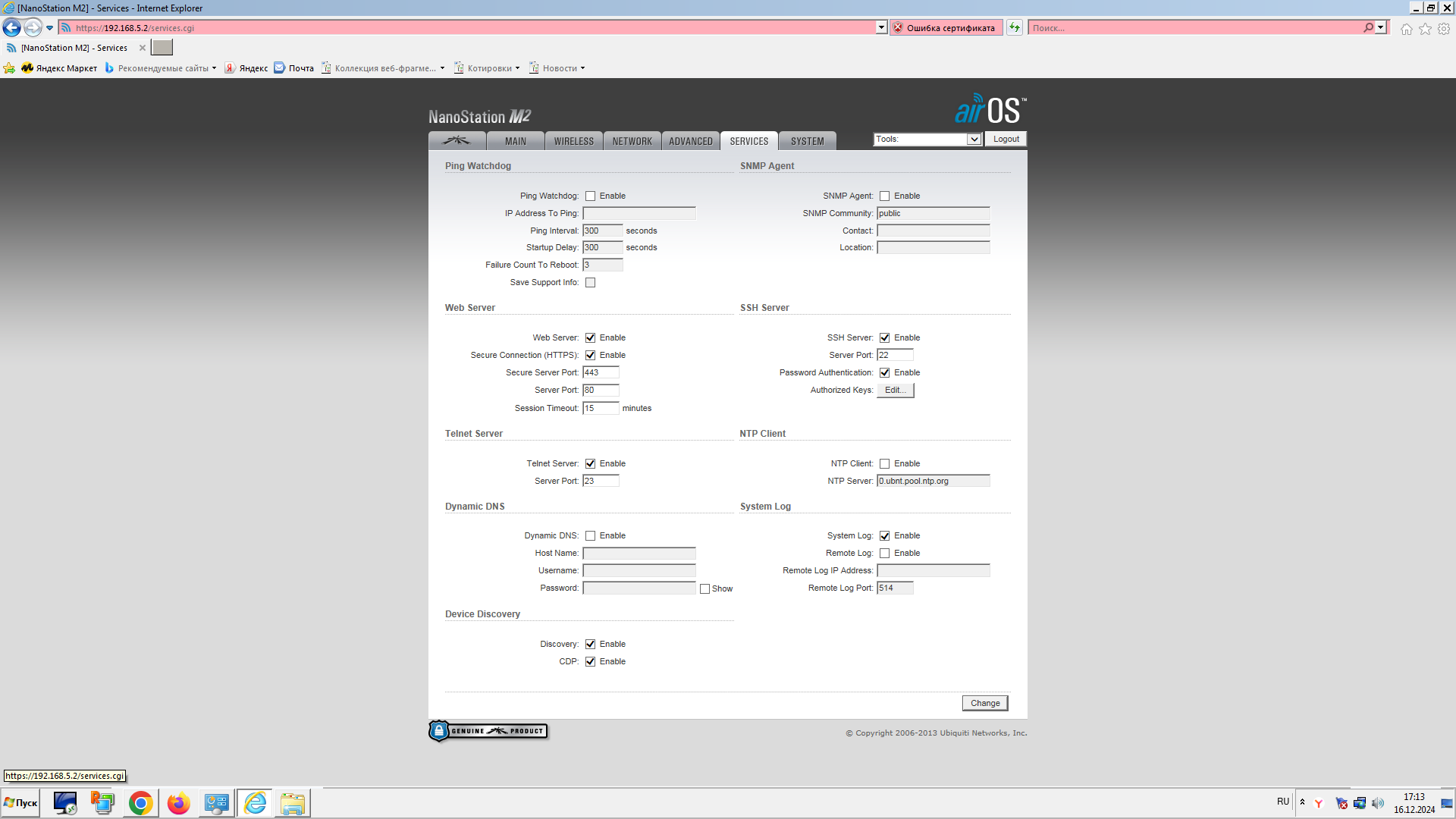

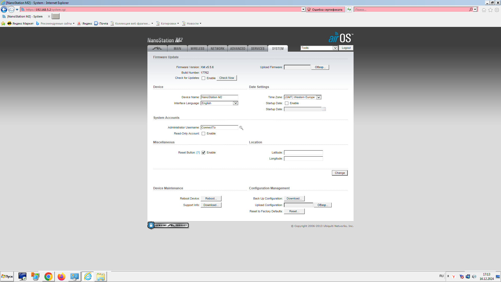

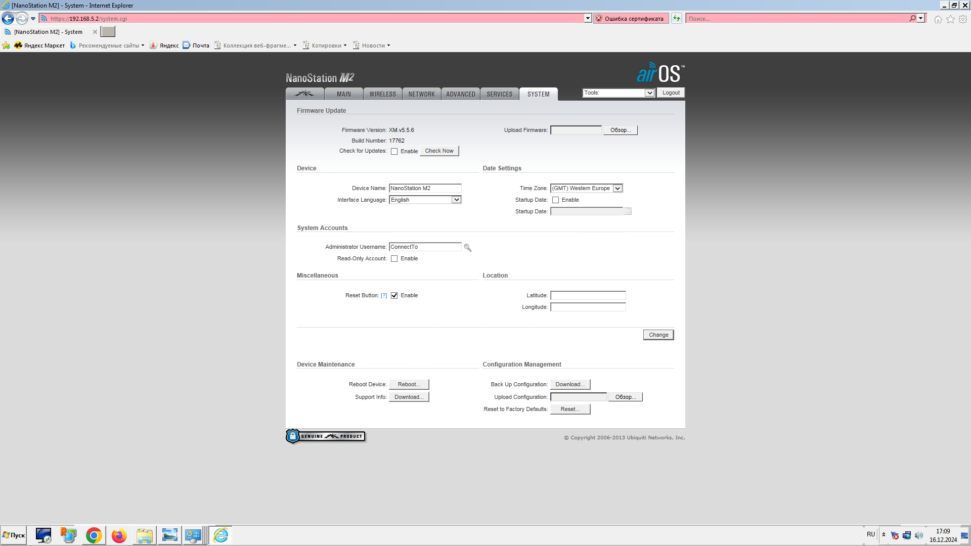

Устройство принимающее
    201,4 KB · Просмотры: 398
    161,8 KB · Просмотры: 394
    153 KB · Просмотры: 425
    159,8 KB · Просмотры: 384
    172 KB · Просмотры: 416
    164 KB · Просмотры: 422

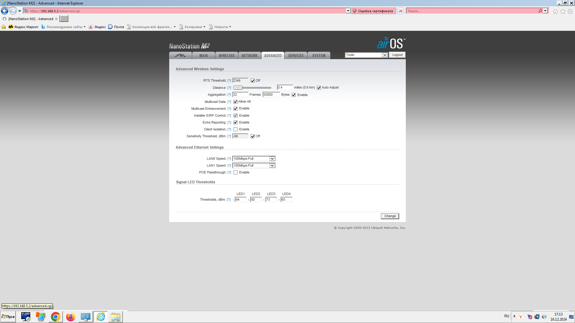

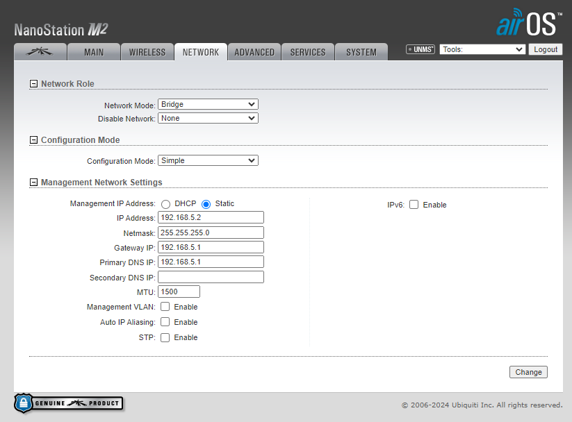

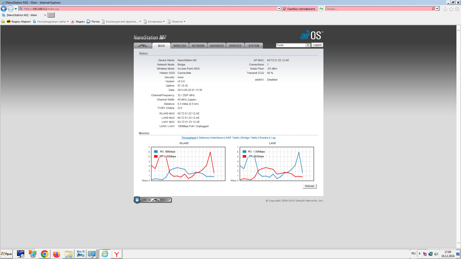

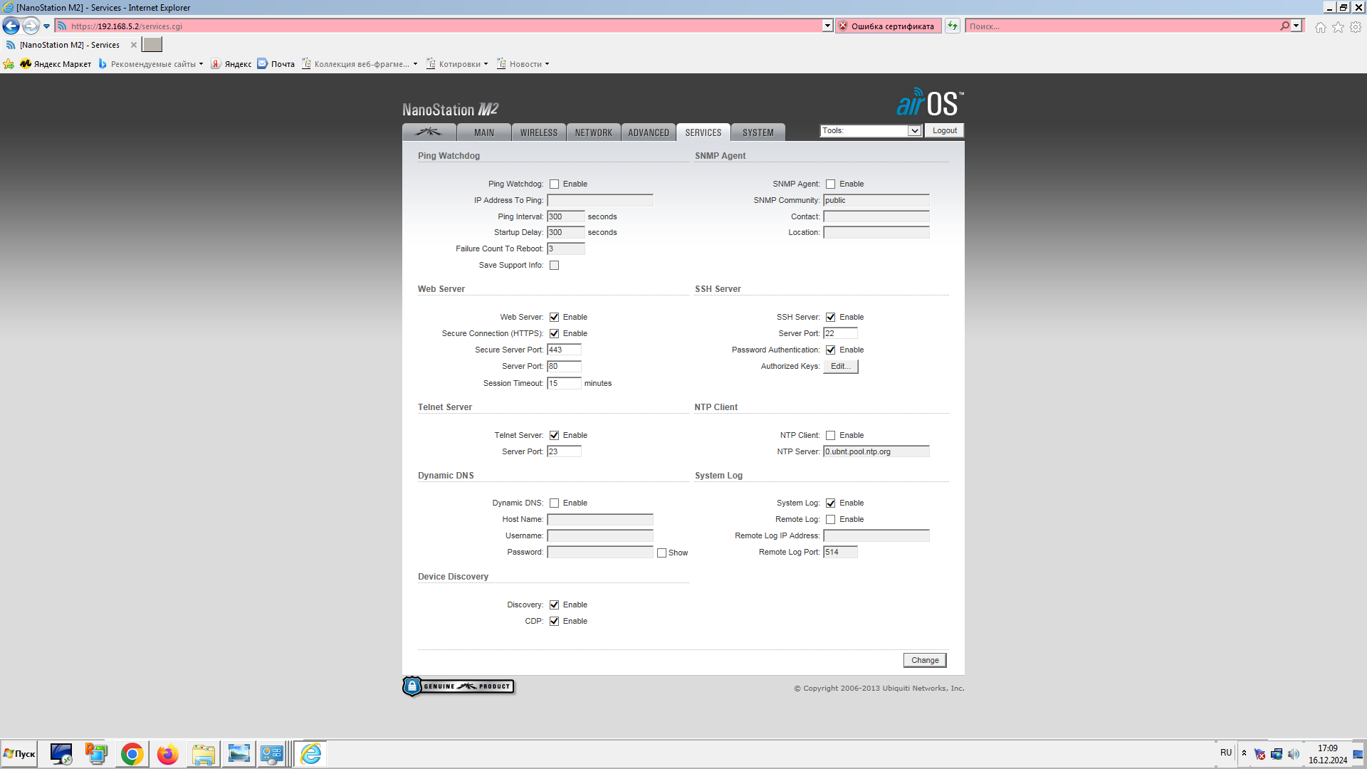

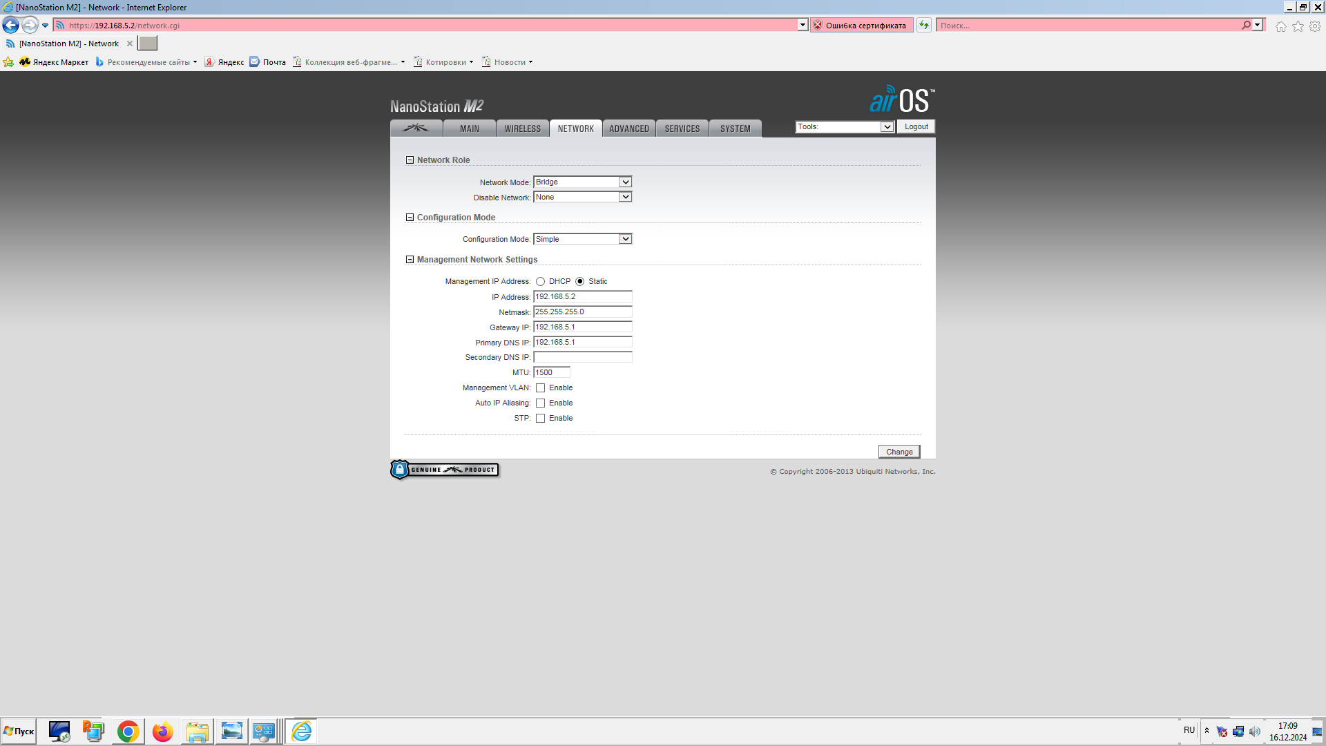

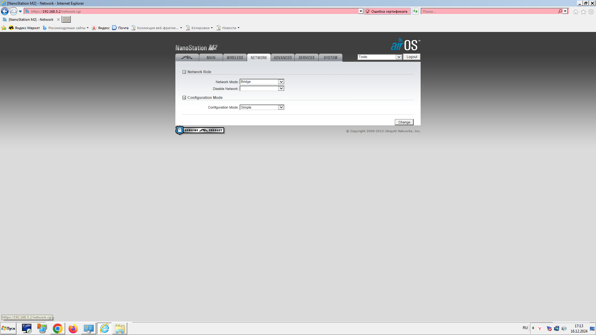

устройство отправляющее
    170,4 KB · Просмотры: 401
    160,1 KB · Просмотры: 414
    135,7 KB · Просмотры: 364
    153,4 KB · Просмотры: 349
    171,9 KB · Просмотры: 375
    162,3 KB · Просмотры: 355

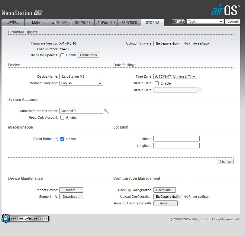

знаю что скорей всего стоит обновить Версию AirOS но не рискну делать этого без мнения разбирающегося человека, к тому же не думаю что это сильно повлияет
H
Hares
16 Дек 2024
36
24
Так про airmax я так понял стоит включить, обновить тогда завтра обновлю, прошивка есть, а в смысле до 6 как минимум я выше просто не находил.
А вот еще, не могу с винды десятой на вебморду зайти пишет мол соединение сброшено, а с 7 только из эксплорера получается и мозилы, я так понимаю с обновлением ПО все заработает?
7.267
445
Если с браузером связано, то вероятно заработает.

И да что делать с CCQ как улучшить?
7.267
445
На CCQ влияют:
  1. помехи в прямой видимости,
  2. помехи в зоне Френеля,
  3. юстировка.
Посмотрим, когда airmax включите, что изменится.

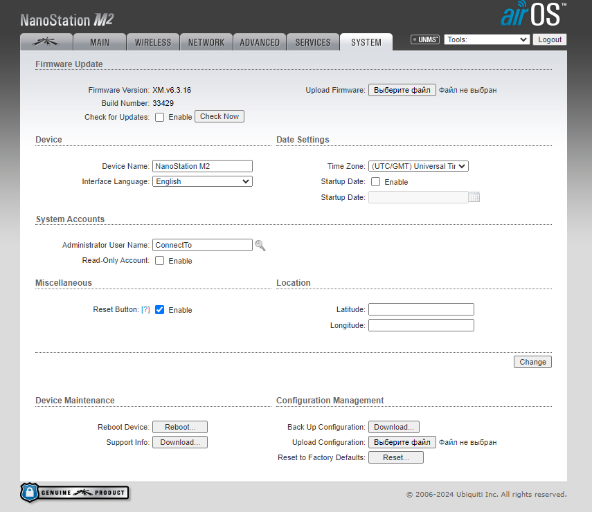

доброго утра, в общем поставил версию 6.1.4 ибо на сайте указана она максимальной для моих устройств, airmax включил, сертификат все равно устаревший, airview из-за этого не дает установить, проблема по факту так и осталась
H
Hares
16 Дек 2024
36
24
а прошу прощения сейчас нашел версию 6.3.16 на сайте ui попробую оттуда установить
H
Hares
16 Дек 2024
36
24
Все равно ругается на сертификат по причине не соответствия имени сайта

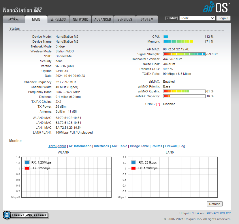

Прием
    60,9 KB · Просмотры: 337
    59,4 KB · Просмотры: 357
    62,9 KB · Просмотры: 389
    85,9 KB · Просмотры: 342
    73,5 KB · Просмотры: 328
    92 KB · Просмотры: 384
H

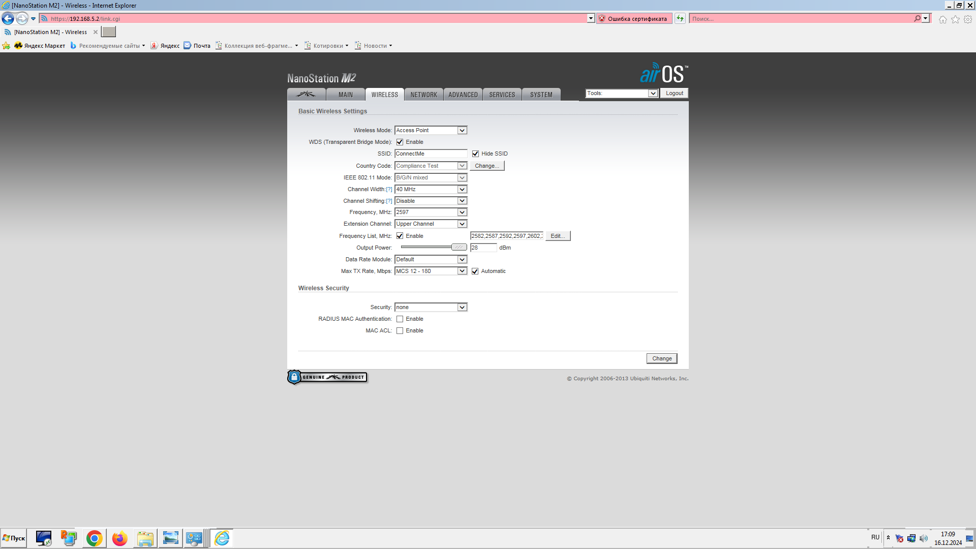

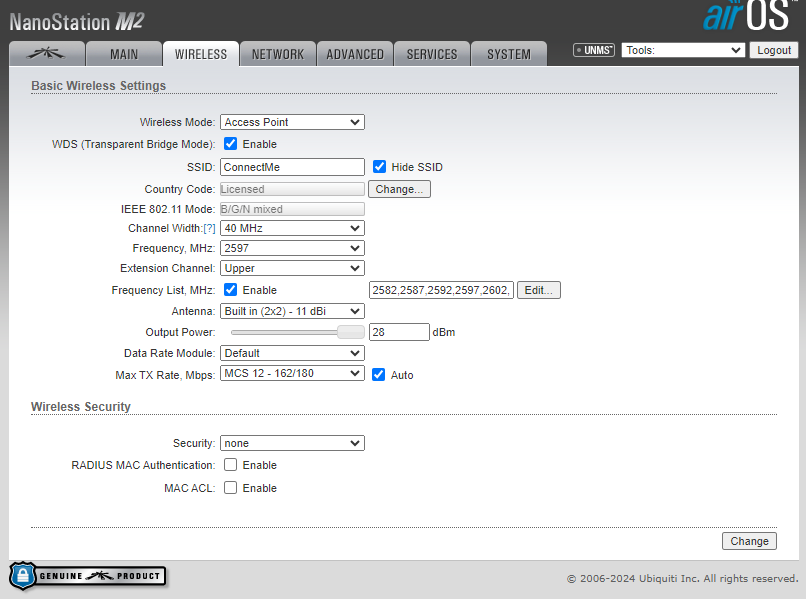

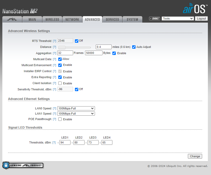

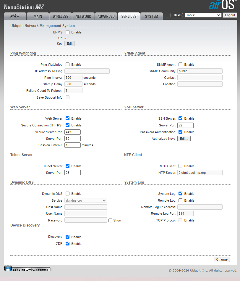

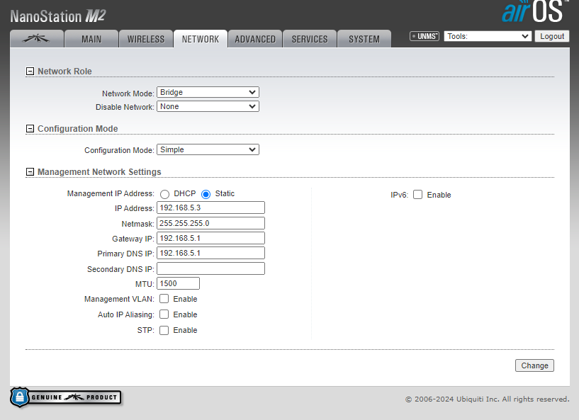

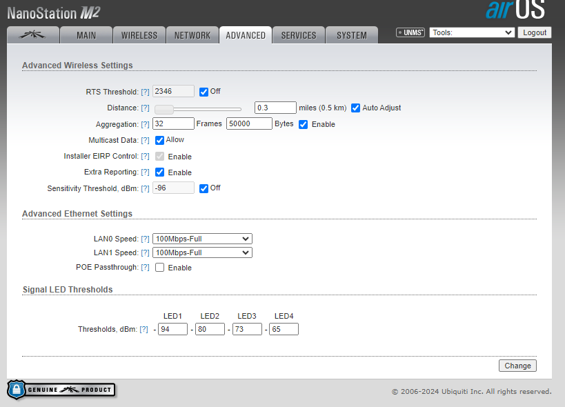

Передача
    68 KB · Просмотры: 374
    112,2 KB · Просмотры: 386
    60,4 KB · Просмотры: 370
    88,6 KB · Просмотры: 349
    68,1 KB · Просмотры: 322
    73,6 KB · Просмотры: 367
H
Hares
16 Дек 2024
36
24
судя по CCQ и силе сигнала по горизонтали и вертикали стоит получше отъюстировать антенны?
7.267
445
Скорость не поднялась? 28 дБм на 200 м это полный перебор и запрещено (более 20 дБм). На такой дистанции попробуйте с 20 дБм и в сторону понижения (сами себе помехи создаете при 28). Отъюстировать стоит, но сначала прикиньте - зона Френеля землю не цепляет и отсуствие помех в прямой видимости, может дерево завалилось
