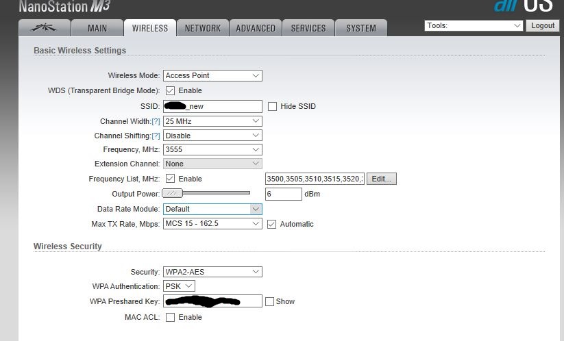

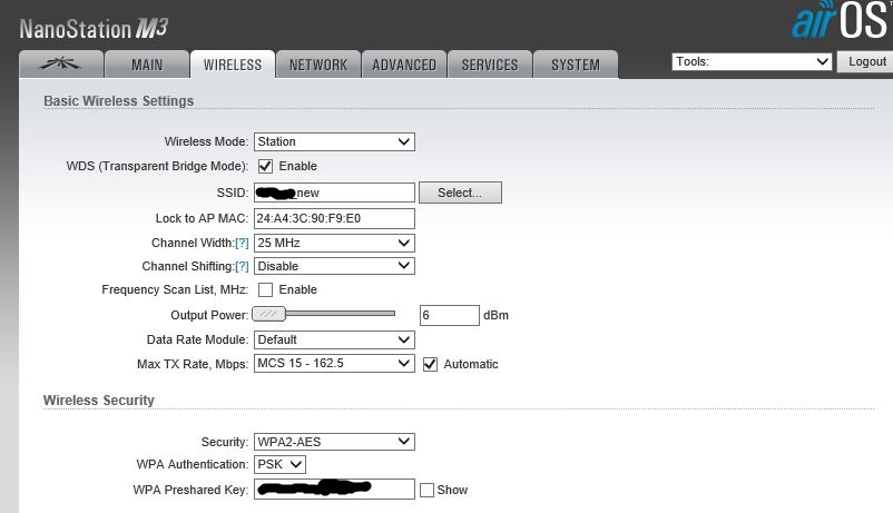

Добрый день! Настроил две точки доступа Nanostation M3 в режиме моста.

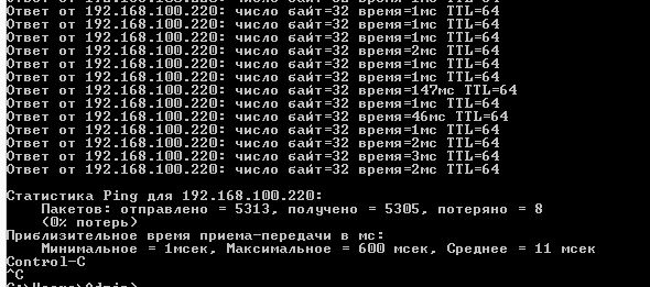

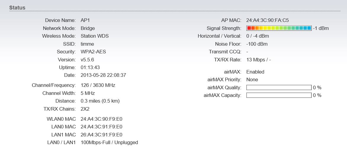

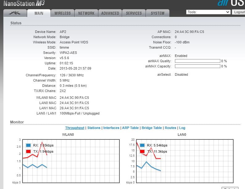

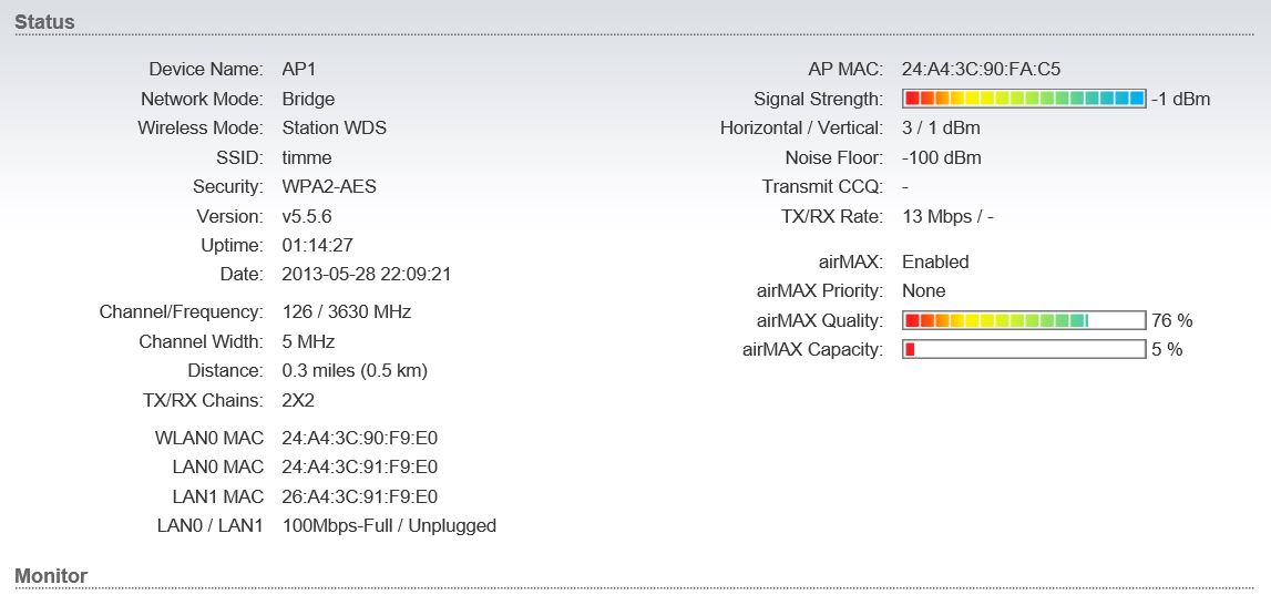

На странице main на Station постоянно идет перебор частот , иногда на несколько секунд на одной частоте появляются индикаторы airmax Quailty and airmax Capacity со значениями 76% и 5% соответственно Точки лежат рядом на столе, между ними 20 см без препятствий), запустил ping - результаты в файле "результаты ping". Конфигурации точек приведены в файлах.
Если частоту зафиксировать, на ту на которой появляются индикаторы , то идет постоянное изменение Horizontal / Vertical значения чередуются от 0/0 dBm -22/ -2 ... -3/ -5 и т.д.
Чем это вызвано? Пробовал разные варианты настроек, результат тот же. Подскажите как исправить ситуацию?

Мне кажется, что у Вас одна из антенн неисправна. Показатели на скринах крайне ненормальные. Возможно проблема в радиочасти.
6.514
388
Если мощность еще более нельзя уменьшить, разнесите их подальше (вполне сами себе помехи создают - 6дБм на 0.2м, а они аж на полкилометра пытаются связаться). Обновите прошивки (https://www.ui.com/download/airmax-m/nanostationm/nsm3). И частоту попробуйте поставить фиксированную.

Спасибо за помощь. До этого нажимал обновление прошивки через встроенный функционал, всегда писала, что последняя прошивка. Оказалась далеко не последняя. Сегодня обновил прошивку, взял с указанного вами сайта, уменьшил мощность, разнес подальше точки. Канал стал стабильным. Сейчас думаю как прописать ip, чтобы ходить через мост в Интернет.
