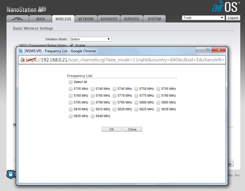

AP на базе NS M5 поднимала канал на DFS частотах которые входят в так называемый UNII-2 (5.25GHz - 5.725GHz)
а этот образец NS M5 не поддерживает данный диапазон

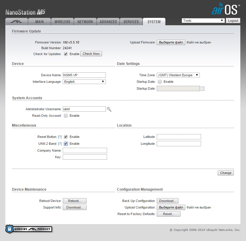

Выяснилось что можно активизировать данный диапазон частот, для этого нужно на сайте
на сайте UBNT заполнить заявку и по идеи они должны прислать код активации на этот диапазон частот.
