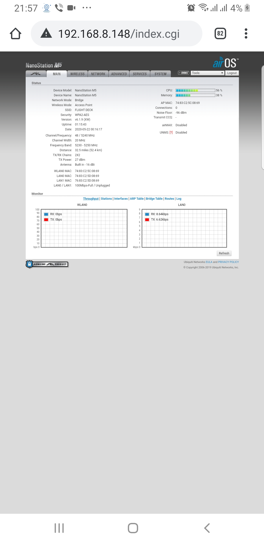

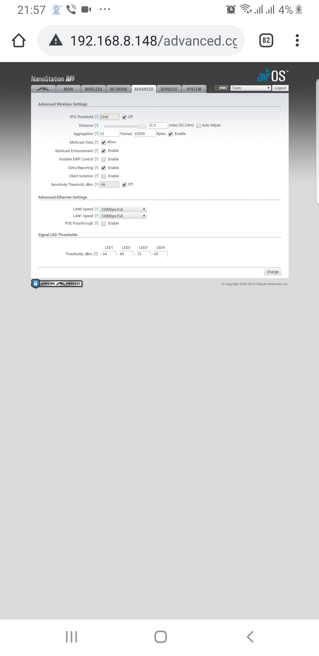

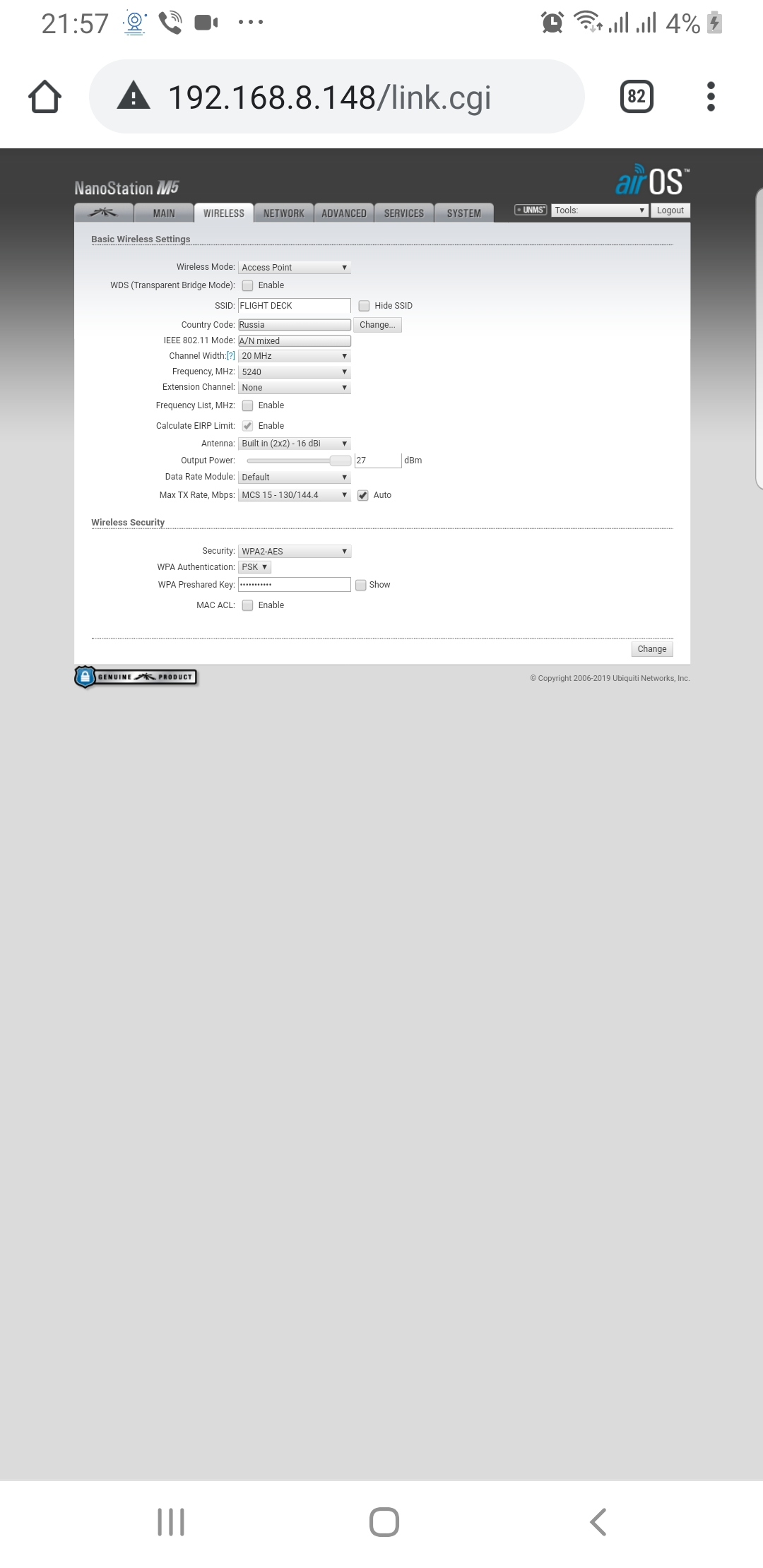

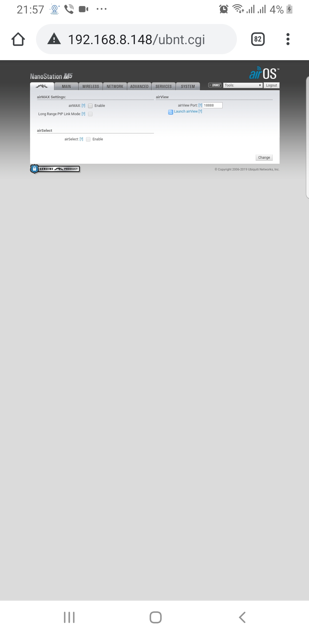

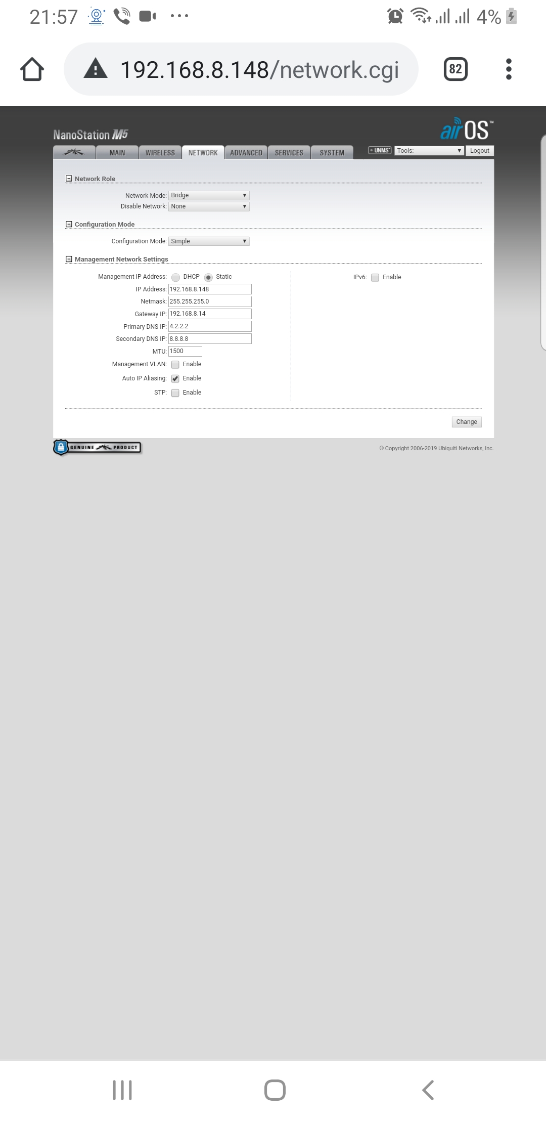

Ситауция такая в доме стоит роутер Huawei b 525 с усилителем. Скорость при замере от точки доступа самого роутера через wifi 150 мб/с. К роутеру подключил точку доступа и вывел ее на улицу проводом 5 метров. При замере скорости на самой точке доступа m5 на расстоянии буквально метр скорость 7 мб/с. Вопрос к знатокам куда делась скорость интернета ? Скриншоты настроек прилагаю

Во первых - убавьте мощность - излишняя мощность создает помехи на близкой дистанции. Вы на расстоянии метра подключаетесь (подозреваю, что-то типа смартфона?), тут 1-5 dBm нужно.
Второе (после первого) - попробуйте со включенным WDS.
