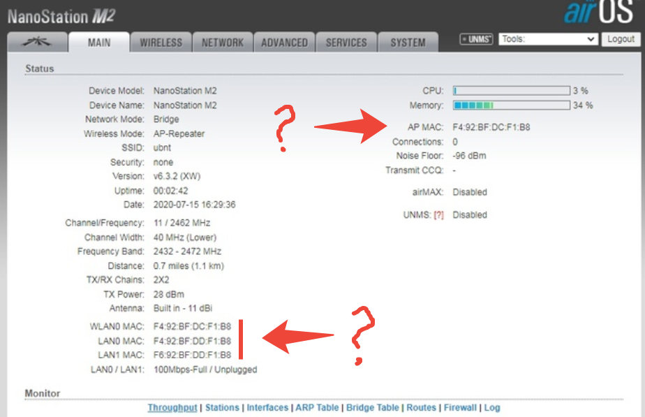

Не можем поднять сеть (топология на схеме) Делаем по инструкции http://www.ubnt.su/settings/aprepeater.htm. Дошли до "В пункте Security, выбираем тип шифрования, и вводим пароль аутентификации, эти параметры так же должны совпадать с базовой станцией" У нас на АР и Station стоит тип шифрования WPA2 PSK, а на AP-Repitor на выбор лает только WPA. Что не так делаем?
6.480
388
Только WEP. Привязывайте по белому листу МАС-адреса.

Нет у них в режиме репитера WPA. либо без шифрования, либо WEP.

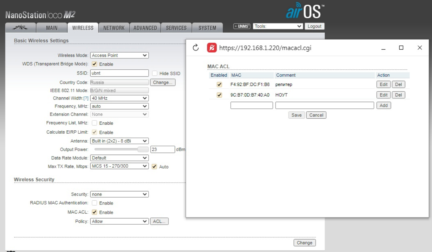

Т.е. выставляем, без вариантов, на всех устройствах БЕЗ шифрования? Как обеспечить безопасность, чтоб никто не смог подключиться, на Loco m2 (AP) и NS M2 (АР Repitor)?
6.480
388
Там единственный вариант MAC ACL, белый лист с прописыванием мак-адресов подключаемых устройств.
6.480
388
Там просто, внизу ставите галочку и выбираете white/black list и вписываете мак-адреса.

До оборудования доберусь вечром Еще не много теории На всех устройствах, в нашем случае трех, МАС адреса в белом списке д.б. два из трех на прием/передачу?

Какой из мак адресов прописывать в MAC ACL?

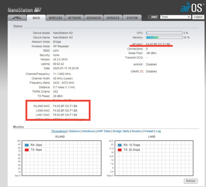

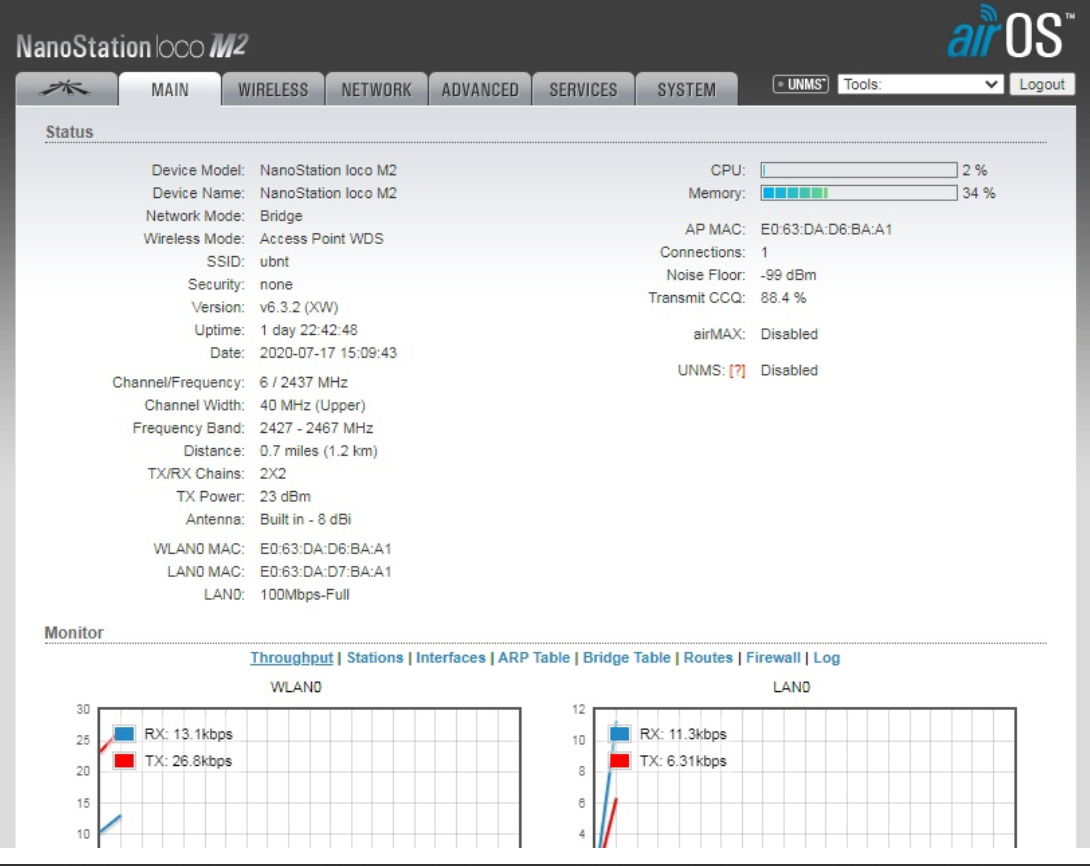

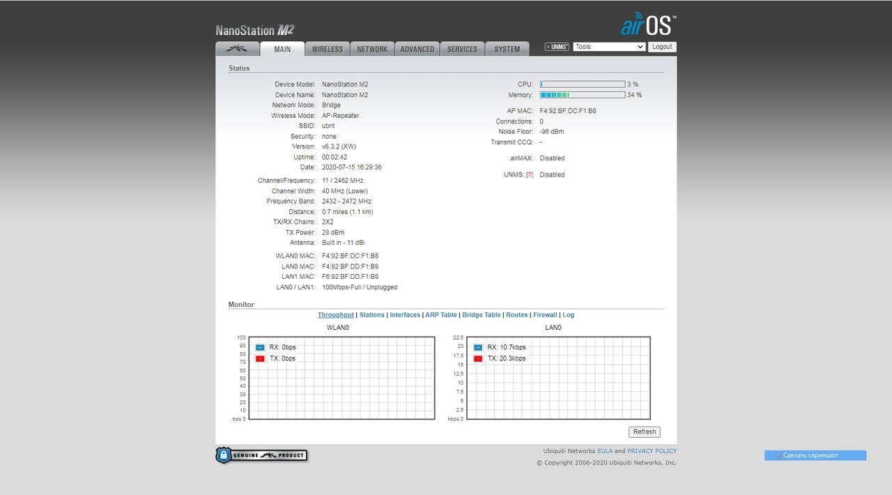

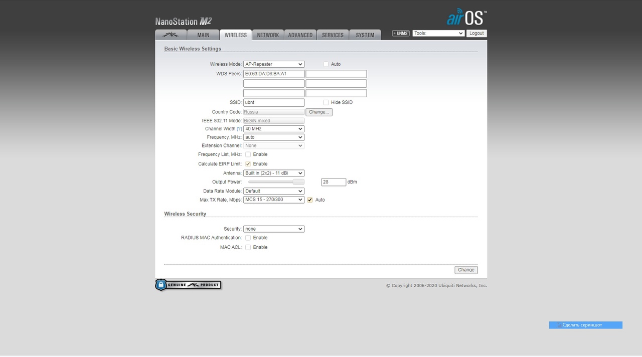

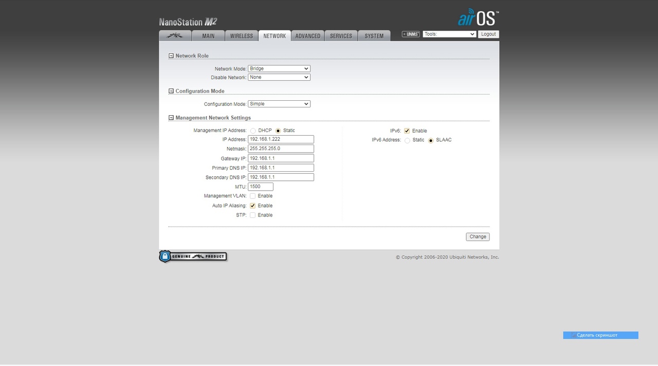

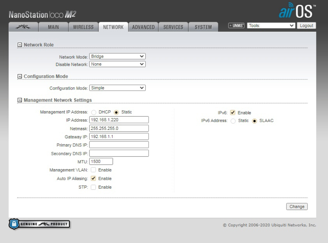

Так и не можем связать АР с АР Repeater -все сделано по инструкции, MAC ACL заполнена, WDS Peers от АР прописали . При том, что АР Repeater связывается со Station
6.480
388
IPv6 выключите, AP попадает в диаграмму направленности репитера?
