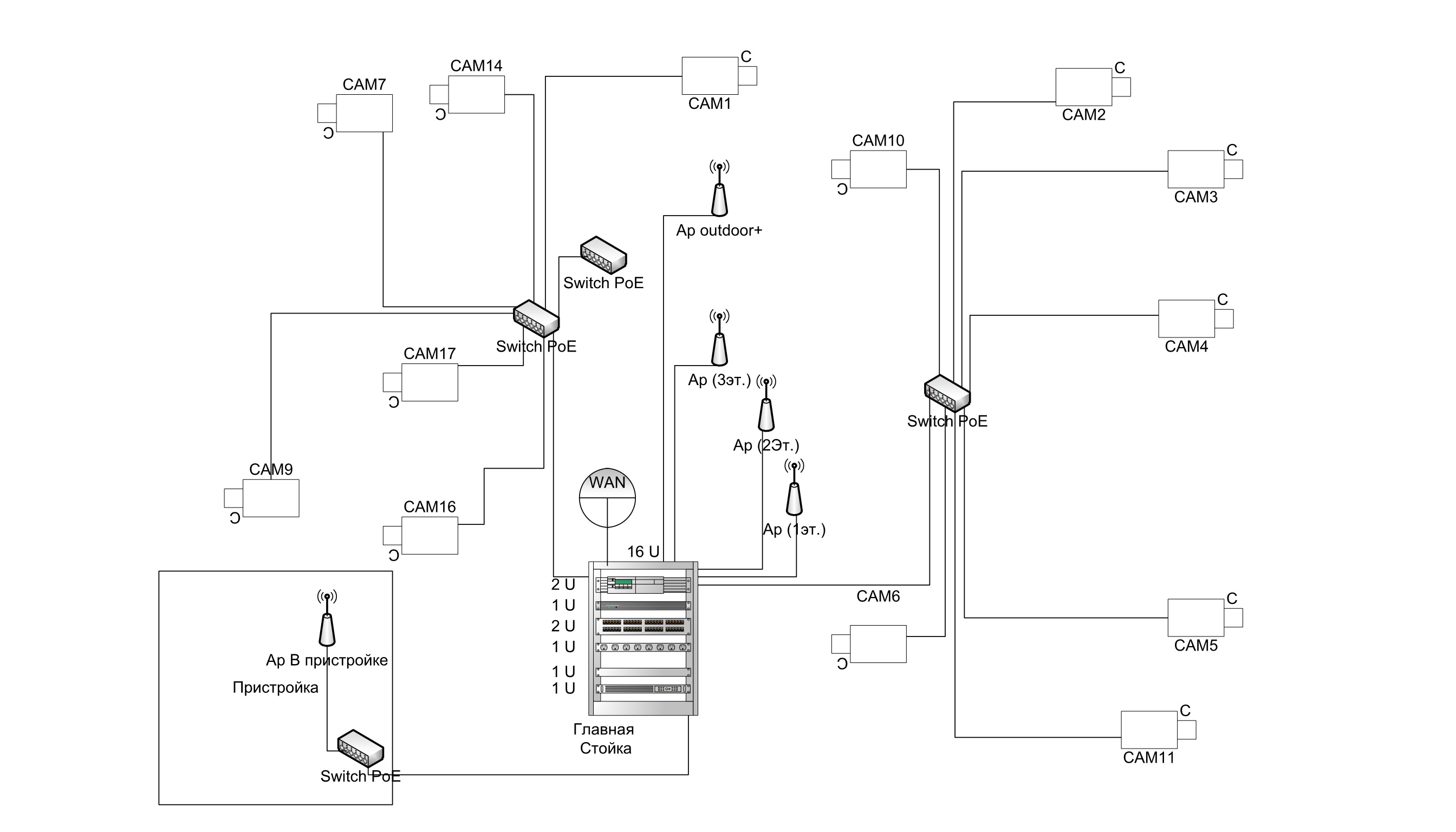

На объекте в Истре развернута сеть - на рисунке всё оборудование:
Нужна помощь специалиста-фрилансера решить проблемы с глюками, плавающим каналом от 1 до 18 мбит.. настройка сети.

клиенты какие? как к точкам цепляются? как разброс скоростей видите?
клиенты всевозможные с wifi контроллерами - смартфоны, планшеты, ноуты и т.д., скорость снимаем спидтестом, когда явно видны "провалы"
"провалы" происходят когда клиенты где находятся? возле точки/в соседней комнате/10..20..30 метров от точки?
какие перегородки/препятствия?
I
IntegratorX
23 Авг 2016
47
вобщем нужен аудит с выездом... установщики, проектировщики и юзеры достаточно продвинутые... делали всё, в том числе и в админский бубен били ))

Приветствую.
БЛВС на оборудовании UBNT построил и перестроил за другими довольно много, в т.ч. для бизнеса, и да в российском энтерпрайзе преобладает cisco, aruba, но в удаленных офисах UBNT идет за милое дело, правда экономически оправданно использовать UAP-AC-PRO стоимостью в 10-15 тыс.руб, чем на стареньких PRO
Начнем с самого начала:
1. Необходим ли бесшовный роуминг при перемещении между точками беспроводного доступа? Требуется определиться либо Zero-Handoff роуминг, либо производительность.
2. В 50 процентах случаев ошибочно настраивают точки доступа на максимальный уровень излучения, что в корне неверно, т.к. точку слышно, а клиента точке нет.
3. Необходимо произвести радиоразведку с помощью специализированного ПО, например Ekahau, AVAYA, на худой конец inSSIDer, с замером клиентского сигнала, находясь под точкой доступа .
4. Если не знакомы с диаграммами направленности, то в WIFI-есть правило: круглое на потолок, квадратное на стену.
5. В диапазоне 2.4ГГЦ, соседние точки доступа выставляйте треугольником 1-6-11 канал, что горизонтальной плоскости, что в вертикальной (если у вас несколько этажей) - это если остановились на производительности, при зеро роуминг - все ТД будут на одном канале, соответственно никакой речи о производительности, т.к. все будут друг на друга влиять.
6. Не забудьте включить BAND стиринг, чтобы клиенты которые поддерживают 5ГГц точка переключала на 5ку. Не забывайте, что волны на 5ГГц распространяются гораздо хуже, чем на 2.4ГГц.
Neolexus
26 Авг 2016
41
Соответственно излучение на 2.4 необходимо уменьшать, на 5 увеличивать, иначе клиенты будут подключаться на 2.4, сообщать точке о том, что могут и на 5ке работать, точка их будет переключать на 5ГГц, а сигнал на 5ГГц от клиента уже не долетает, т.о. он отключается, заново подключается на 2.4 и далее по кругу.
Neolexus
26 Авг 2016
41
Да, и из личного опыта работающих сейчас PROшек, при высокой плотности беспроводных клиентов относительно точки доступа , начиная с 9го клиента начинает увеличиваться задержка, далее потери пакетов.
Neolexus
26 Авг 2016
41
При этом скорость доступа в сеть Интернет стабильно 35-40Mbit/s (на N) если есть G клиенты, то 15-28 Mbit/s, т.к. растет преамбула, и время на которое точка доступа ожидает самого дальнего и медленного клиента.
