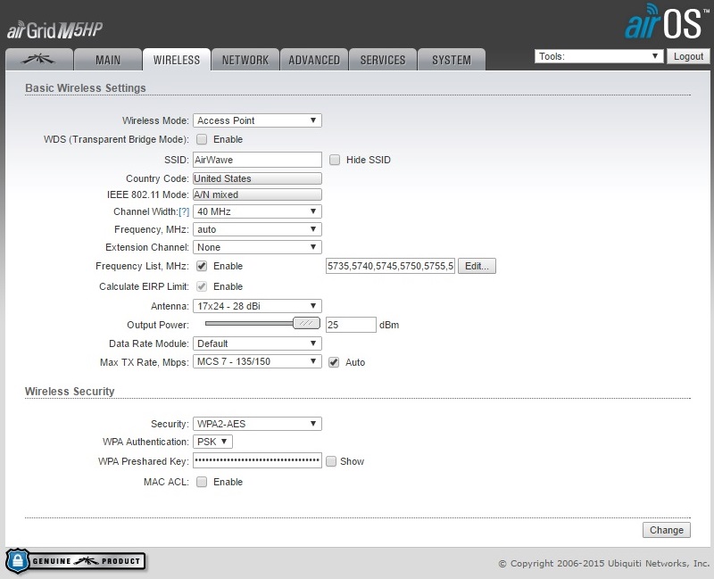

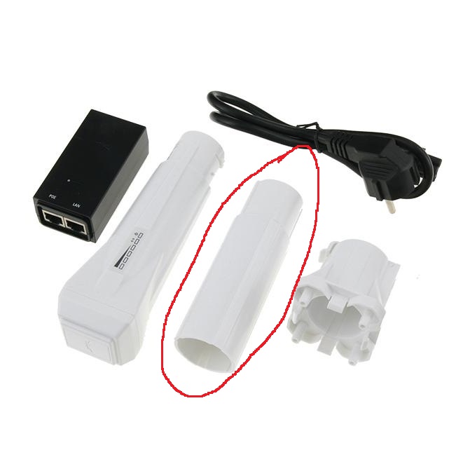

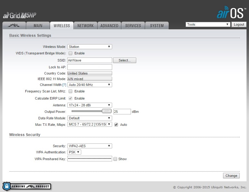

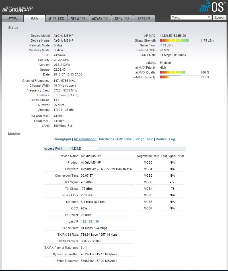

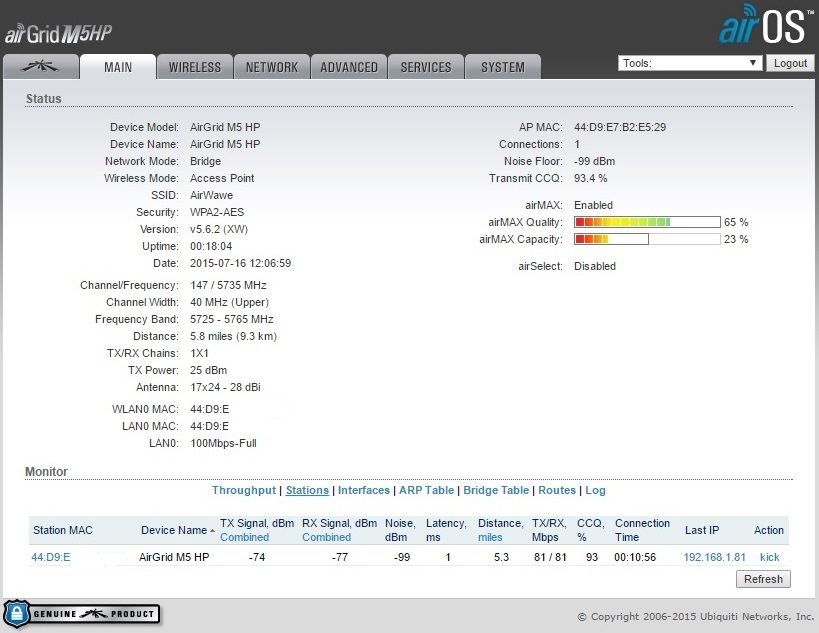

Уже больше недели ищу нормальный сигнал, в итоге удалось получить -72 dBm, шум около 105 dBm. Подключив интернет, скорость совсем низкая, встроенный тест между антеннами показывает 22/3 мегабита, хотя на главной в Tx/Rx Rate 81 мегабит отображается. Луч очень узкий, ловить сигнал весьма сложно, может для 9км можно убрать удлинители на самих антеннах (27dBi), дабы луч стал шире, или только хуже станет? Что ещё можно попробовать, кроме подъёма антенн выше?
