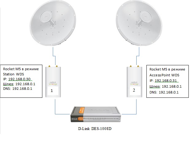

Ситуация следующая. Нужно пробросить сеть в зону с которой нет прямой видимости. Для этого использовал промежуточную точку на горе, с которой прямая видимость на начальную и конечную точки маршрута. По замыслу должно было работать так: первая антенна c Rocket M5 вяжется с начальной точкой маршрута, а вторая тоже с Rocket M5 с конечной точкой. Обе антенны подсоединены к свичу D-Link DES-1008D. Визуально выглядит так:
![transbridge.jpg](/forum/data/attachments/0/895-eba15ba659c2f95d445aae8b21584550.jpg)

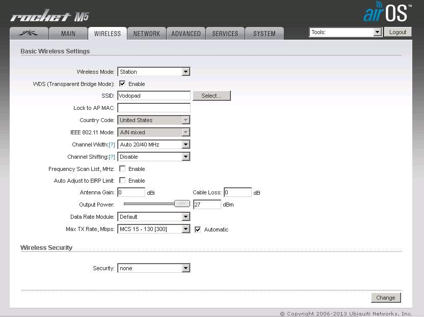

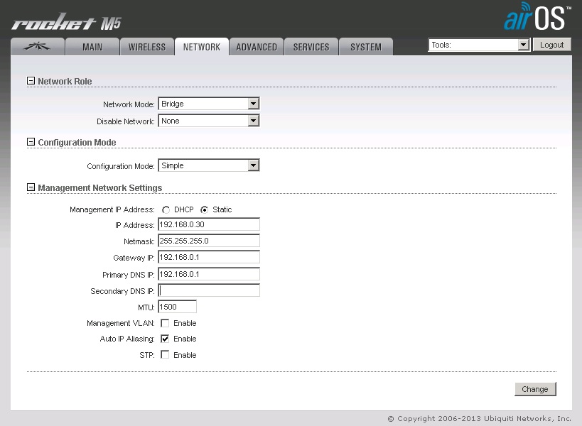

Настройки первой антенны:
IP: 192.168.0.30
Шлюз: 192.168.0.1
DNS: 192.168.0.1
вот скрины вкладок:
![wireless.jpg](/forum/data/attachments/0/896-c74412991eeab5cc3cc86102883c7a5a.jpg)
![network.jpg](/forum/data/attachments/0/897-6013bf113279c59356b347470820c93f.jpg)

Первая антенна работает в режиме Station WDS, вторая в режиме Access Point WDS.
В результате обе антенны по отдельности привязываются к своим конечным точкам, но друг друга через свич не видят. Подключаю ноут в тот же свич и не могу зайти на первую антенну. И не пингуется даже. Если подключать ноут напрямую к РОЕ, то в настройки вхожу. Пробую через свич - опять никак. Свич до этого проверял. Работал нормально. Вторая антенна с ноута через свич просматривается нормально. Подскажите пожалуйста правильно ли я настраиваю и в чём косяк может быть?
