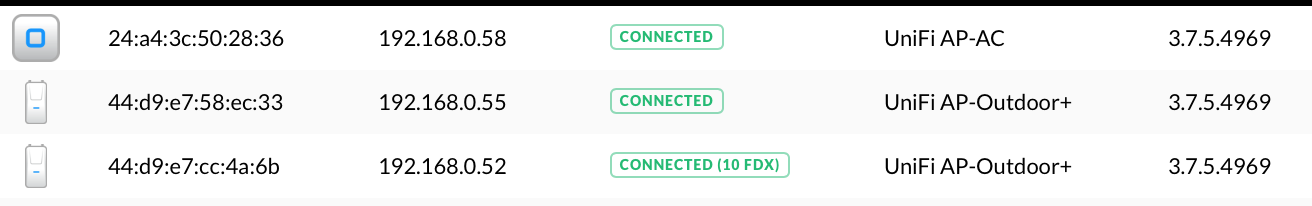

Подскажите что такое 10FDX ? Настройки одинаковые, источник одинаковый, свитч один и тот же.

Я сам обжимал, по цвету все четко, 10 раз проверил, кабель новый, купить новые коннекторы ?
А с длинной что? Lan тестер есть? у меня раз была похожая фигня, оказалось внутри где то жили коротили (бра кабеля), тестер это сразу показал.

Длина примерно 20 метров, тестера нет (

Воткнул в другой порт, без изменений, завтра поеду тестер покупать

Длинна на что то влияет ?
на затухание сигнала в кабеле, но при длине 20 метро не на что не влияет
Попробуйте на это кабель посадить другую заведомо рабочую точку, если завяжется так же, то и тестер не нужен
