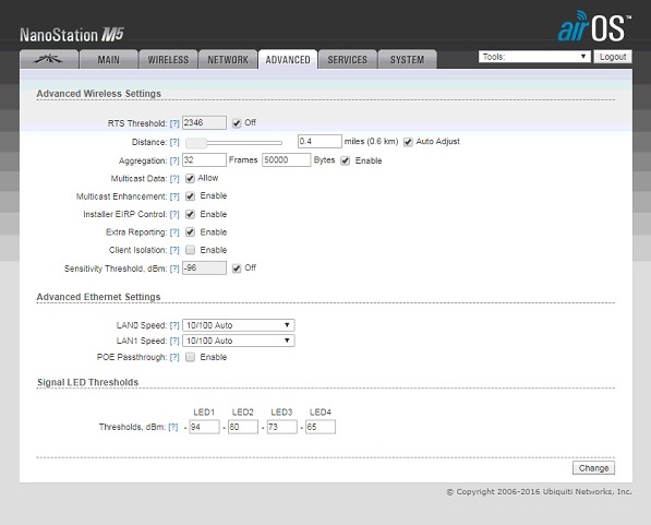

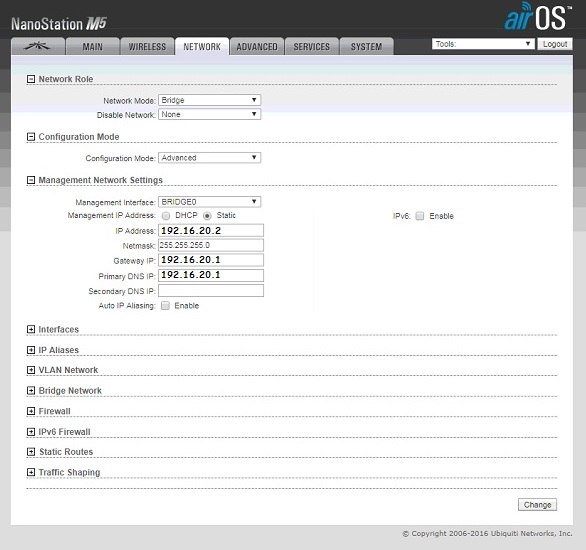

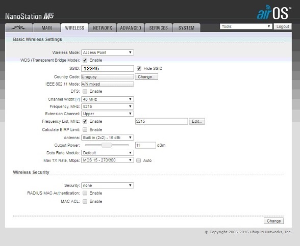

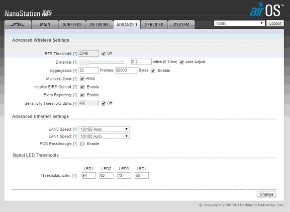

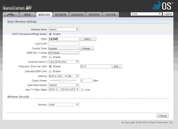

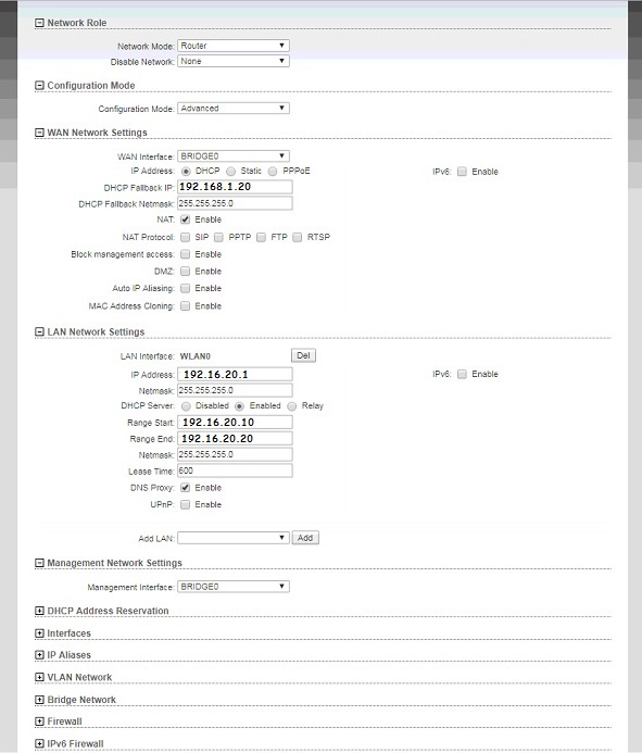

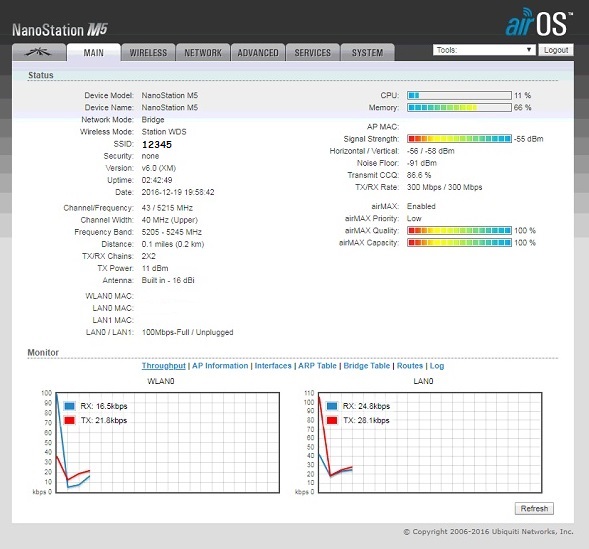

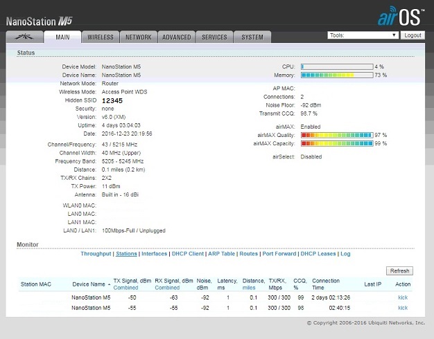

Вот скрины точке. Хотелось бы услышать Ваши замечания, корректировку возможно какую?
J
JFikyl
2 Июл 2016
34
здрасти, посмотрите пожалуйста скрины моих наностейшенов, Вы в другой теме писали нужно ставить галку у алиасинг ip у меня не стоит интернет работает. и когда я wds убирал интернета не было (может ошибаюсь конечно) убрать галку? И какие еще замечания будут?
7.247
443
Да вроде всё правильно. Если Вы не проводом подключались к станции, то да без wds не будет интернета.
