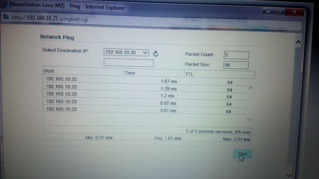

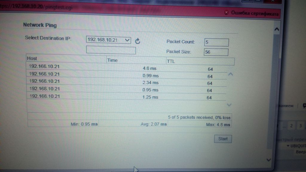

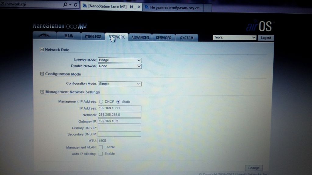

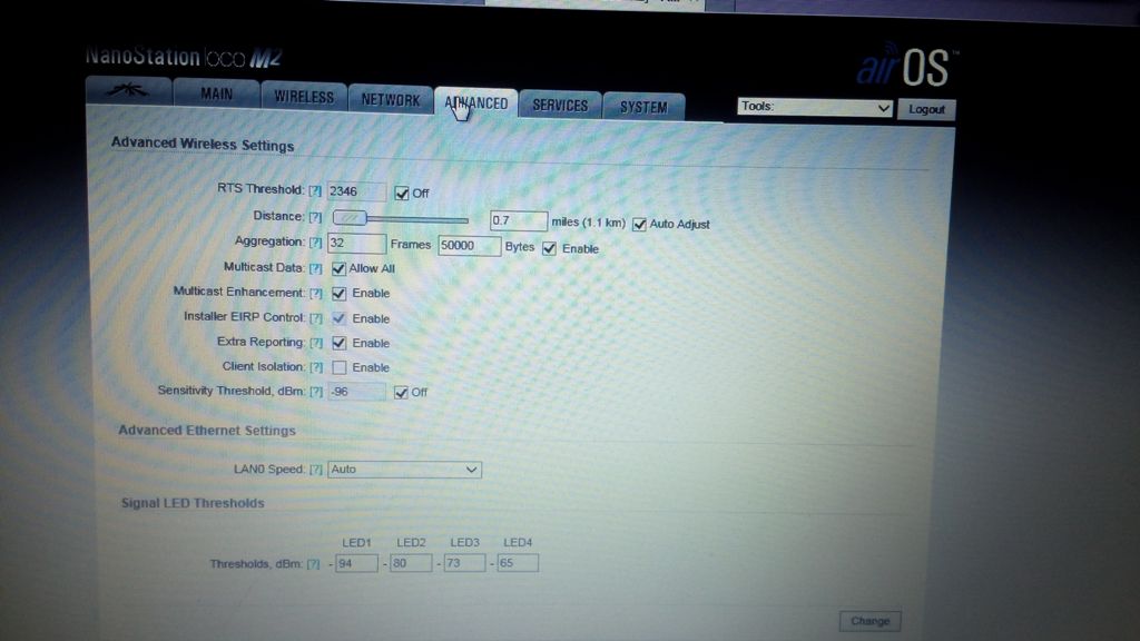

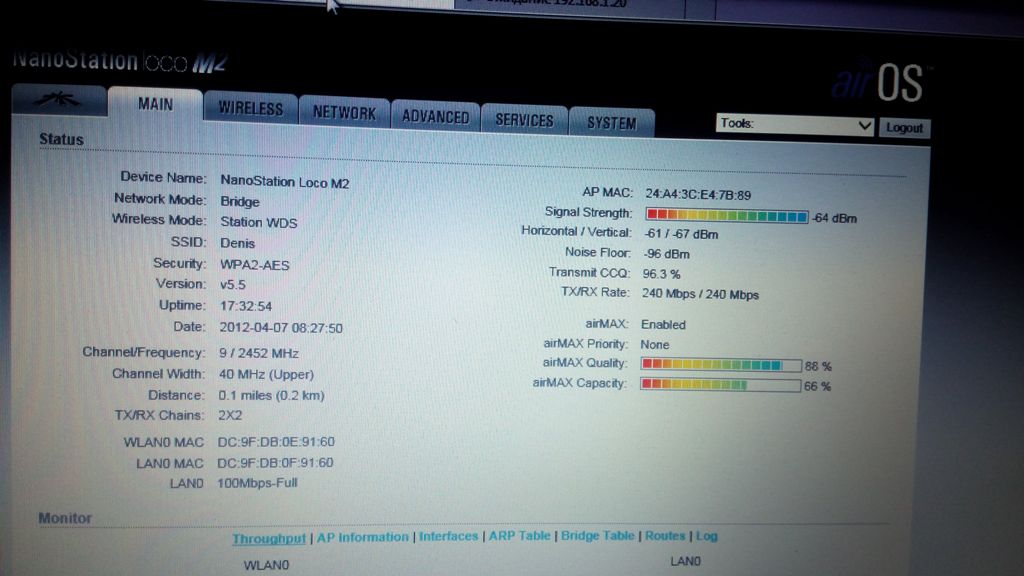

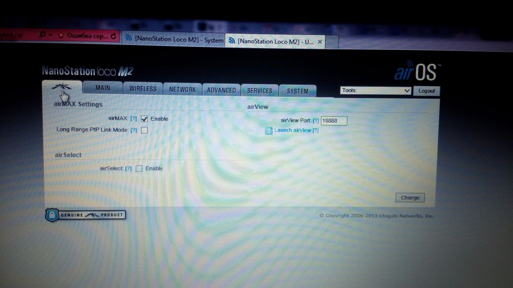

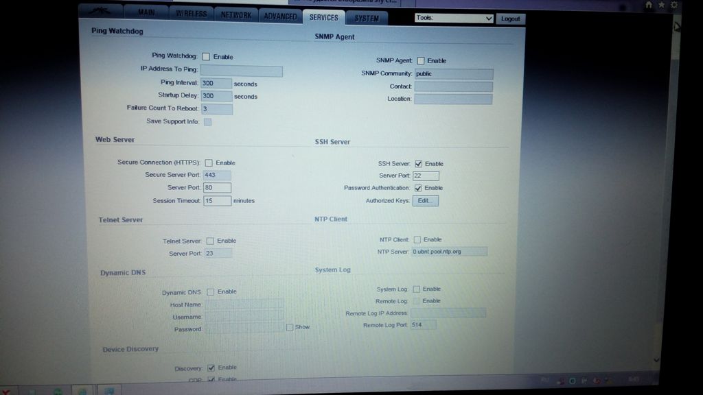

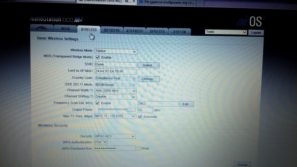

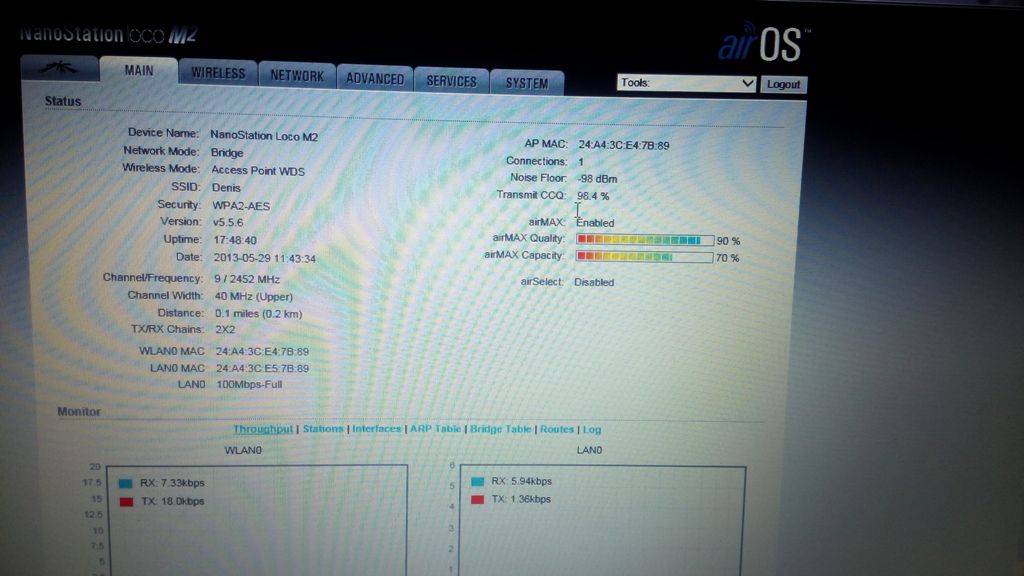

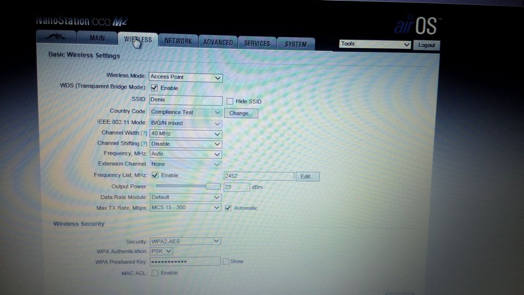

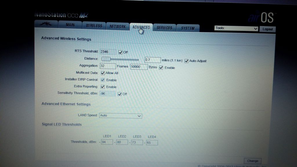

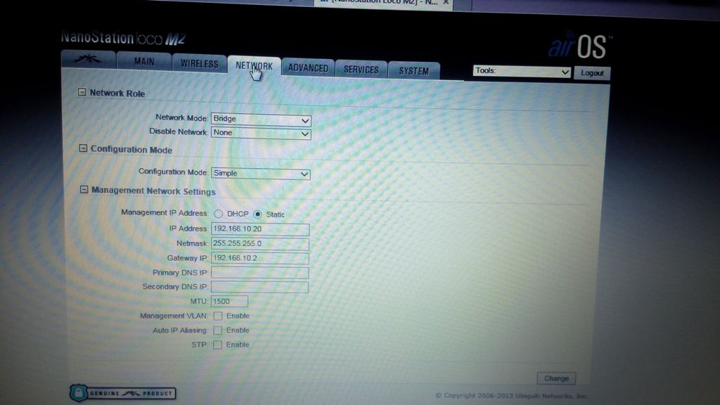

Добрый день. Проконсультируйте пожалуйста, что я должен изменить в настройках, чтобы повысить скорость? Теперь суть проблемы: имеется оптоволокно с тарифом 100 Мб/с, две Ubiquiti NanoStation Loco M2, два wi-fi роутера ASUS (300 Мб/с). Расстояние между квартирой с оптоволокном и моим домом - 190 метров. После долгого изучения инструкций и видео я произвёл настройки, и сейчас интернет есть в моём доме, но скорость при подключенном к роутеру и ноутбуку напрямую шнуре в лучшем случае 22 Мб/с (т.е. кабель от антенного адаптера к роутеру WAN, а от роутера LAN к ноутбуку). А по wi-fi и того меньше (практически все роутеры режут скорость, но я добился наибольшего значения в 15-17 Мб/c путём эксперимента с настройками роутера). Может быть я что-то не так настроил на антеннах? Вот фото настроек моих антенн ( в квартире с оптоволокном-Access point, у меня в доме-Station)

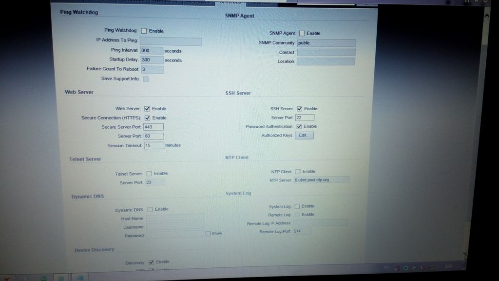

И ещё фотографии моих настроек:

После моста максимум, сколько было - 25 Мб/с, а без шифрования я не пробовал. Т.е. советуете убрать шифрование? А никто не подключится тогда?
Денис2011
24 Фев 2015
21

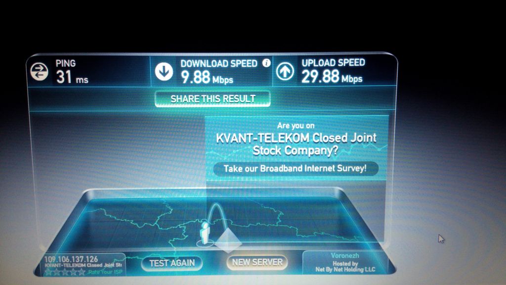

Убрал шифрование, проверил скорость на станции при помощи встроенного speedtest-RX: 38.87 Mbps
TX: 43.66 Mbps
Total: 82.53 Mbps

Sensitivity Threshold, dBm: [?] Off -стоит по умолчанию,менять здесь ничего не надо?
Денис2011
24 Фев 2015
21
На роутерах,чтобы добиться наибольшей скорости,я выставил ТОЛЬКО N,а в настройках антенн стоит IEEE 802.11 Mode: B/G/N mixed-светится серым цветом и не изменяется,может быть как-то можно изменить?
Через SSh как то делается, ну можно сделать по другому привязывать по мак адресу только тех кто только тип радио "n"
1 Июн 2012
1.635
55
Режим работы клиента определяется базовой станцией. Что там стоит, то и использует клиент. Либо не может подключиться.
Низкие скорости говорят о шумах в эфире или помехах в первой зоне Френеля.

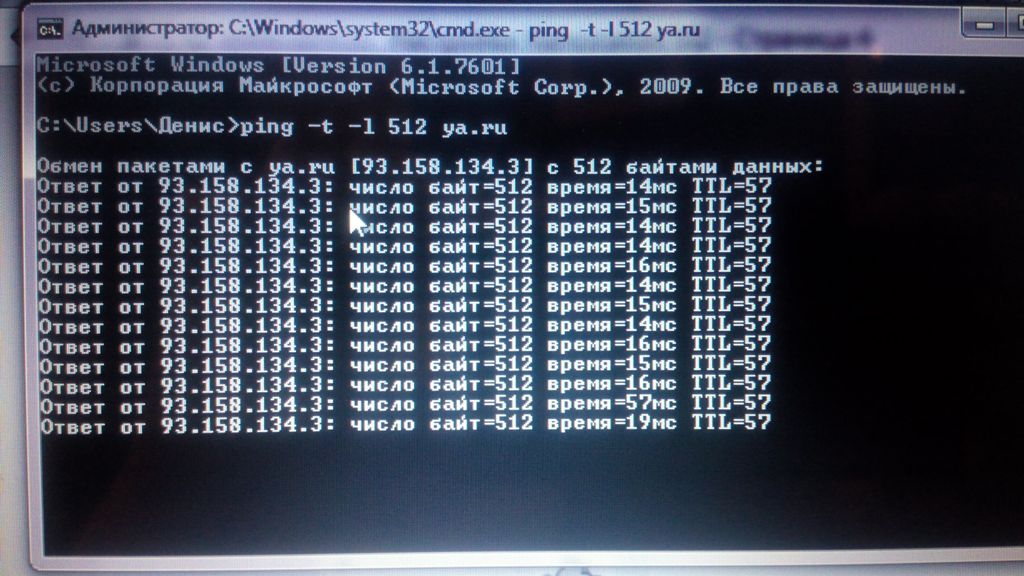

На самом первом шоте видно, что "сырое" подключение 240/240 МБит/с.
То есть, маленькие пакеты пролетают шустро.

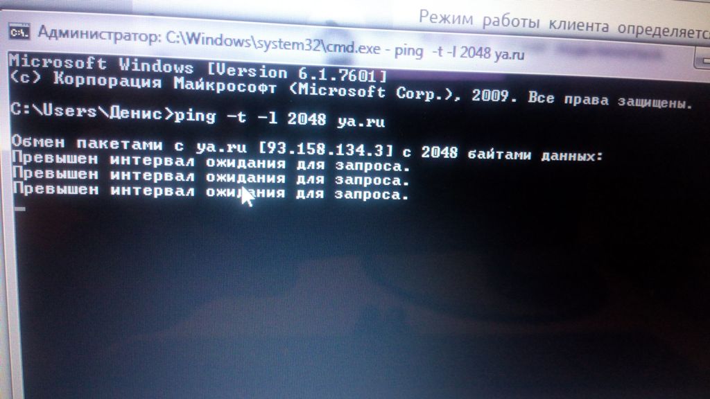

Попробуйте выполнить и сшотить нам:
ping -t -l 512 ya.ru
ping -t -l 2048 ya.ru
Но когда идет реальный трафик, он рвётся и ретрансмитится. Помехи в эфире.
Приложите нам AirView с обоих концов, пожалуйста.
Денис2011
24 Фев 2015
21
Если я Вас правильно понял,то ping вот:IMG_20150224_200154.jpgIMG_20150224_200249.jpg ,а насчёт AirView-не могу сделать, потому что нахожусь в Station и при подключенном кабеле к ноуту инет не работает.
Денис2011
24 Фев 2015
21
Не правильно выразился-при подключенном кабеле к ноуту интернет работает, если в IPv4 ставлю автоматические IP, но тогда не могу зайти в антенны, если же прописываю вручную IP, то интернета нет, но в программу настроек ubnt вхожу.
