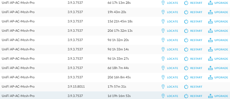

Имеется полсотни UniFi AP-AC-Mesh-Pro. При покупке у них была версия ПО 3.7.12.5154, при подключении сразу обновлял (нажав кнопку Upgrade на контроллере) на 3.9.3.7537. Вчера напротив всех точек появилась кнопка Upgrade. Проверил, да, появилась новая версия прошивки 3.9.15.8011. При нажатии на кнопку Upgrade по началу пишет что идет обновление, но потом остается прежняя версия.
В чем может быть дело?
Может кто подскажет:
1. почему автоматически не обновляется (в настройках выставлено)?
2. почему в ручную не обновляется ?
Кстати, с 3.7.12.5154 на новую версию также не обновляются.

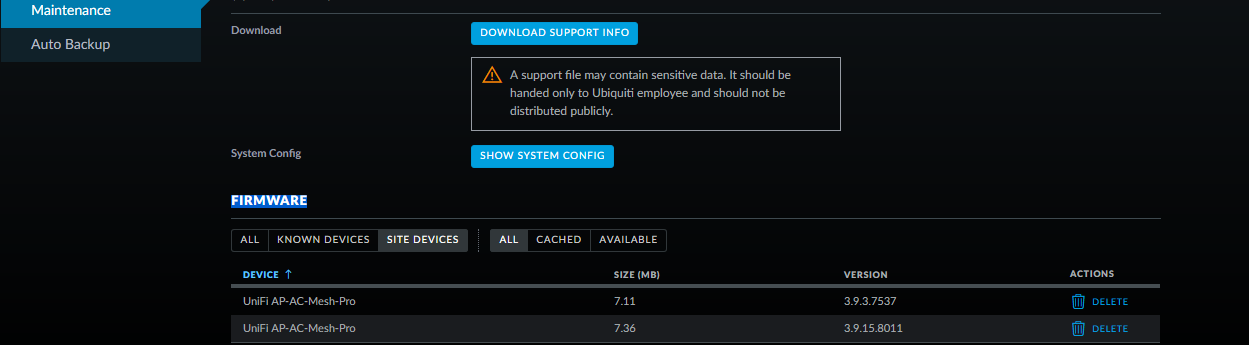

Получилось обновиться кнопкой Upgrade на контроллере,
но после того как на контроллере в разделе Maintenance -> FIRMWARE на против новой версии в поле action нажал на cache и оно изменилось на delete
Но после обновления вылезли глюки с snmp, вот теперь есть сомнения в необходимости обновления.
