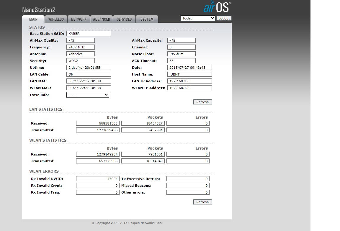

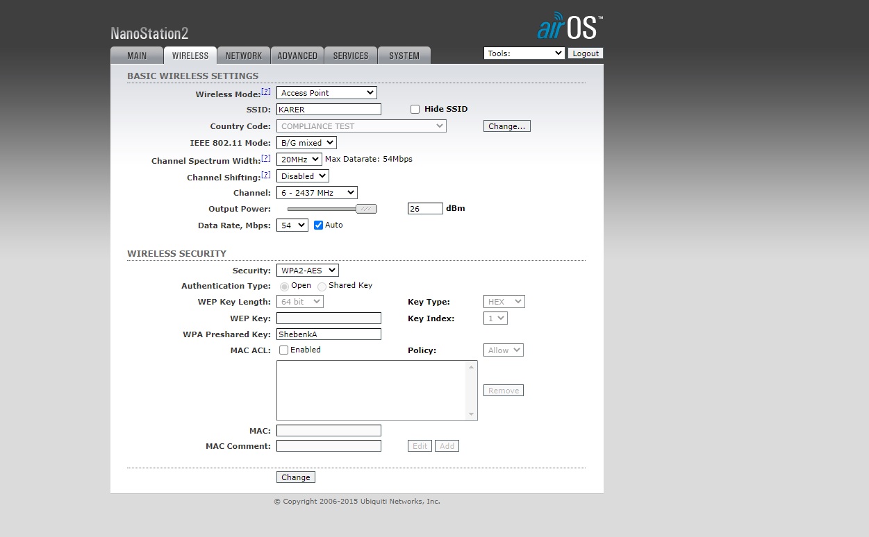

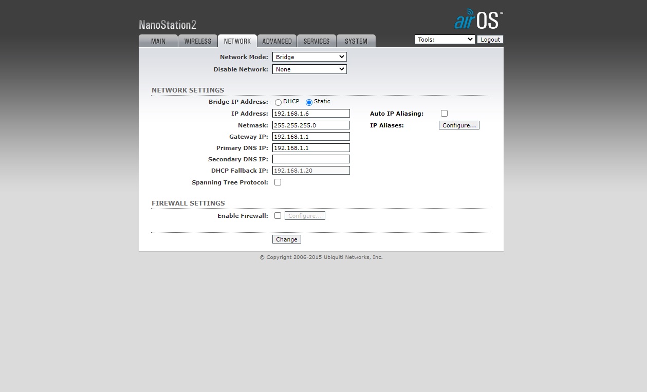

Добрый день подскажете пожалуйста что делаю не так ,есть wifi камеры фирмы jimi jh012 в приложении камеры точку доступа karer видит но подключаться не хочет , другие устройства подключаются телефон и планшет и РАБОТАЮТ БЕЗ ПРОБЛЕМ . Подскажите в чем может быть проблема, ВОТ ПРЕДОСТАВЛЯЮ СКРИН ШОТ КАК НАСТРОЕНА ПРОГРАМА

Всё-что угодно, начиная от не поддерживания типа шифрования, до дальности. Версия прошивки nanostation какая? И дальность какая?

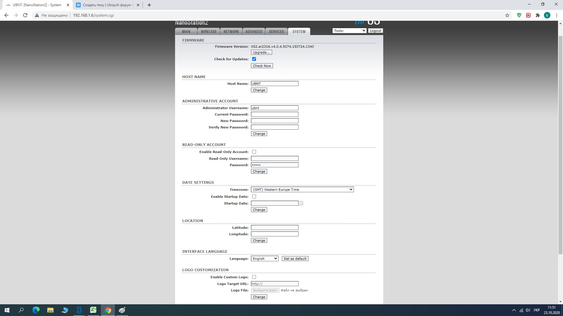

ДОБРЫЙ ДЕНЬ ВЕРСИЯ ПРОШИВКИ
XS2.ar2316.v4.0.4.5074.150724.1340

Пока уменьшите мощность, попробуйте подобрать и прошивка очень устарела (хотя бы v5. а уже и v6 есть). Хотя если обновите, есть вероятность, что перестанут подключаться телефоны. Вообще-то nanostation рассчитана для радиомостов, а не как точка доступа . Сравните бы параметры wifi протоколов (на Вашу видеокамеру datasheet/спецификация сходу не находится), возможно в этом проблема. Пробовали вообще без шифрования?

И я не заметил, что просто nanostation2 (а не m2), для нее прошивок 5 лет не выпускали и у Вас самая последняя.
