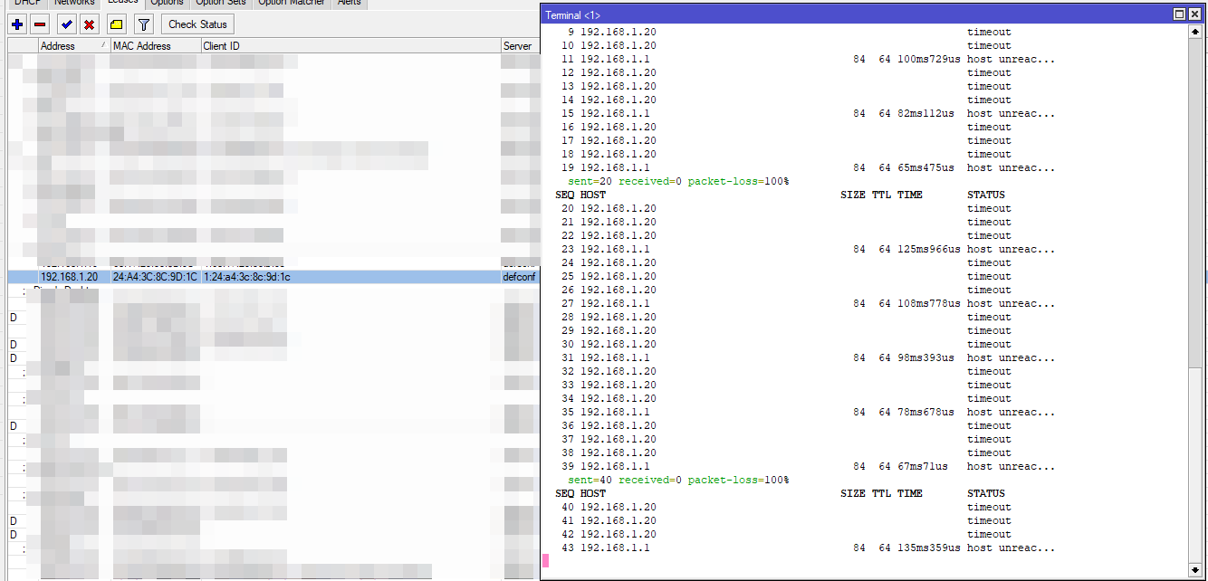

Вся странность как раз в том и есть, что все делал как того требуют инструкции, а вот болт. Mikrotik (в случае если точка втыкается в общую сеть) видит ее, дает ей требуемый IP (192.168.1.20), видит ее мак. Так.... идея! Пойду попробую микротом отпинговать точку...

Точка доступа в режиме TFTP получит заводской IP-адрес по умолчанию 192.168.1.20. Он не будет отвечать на PING . Вам нужно будет использовать приложение TFTP. UniFi предлагает PumpKIN для Windows.
Без логов по uart, не понятно что с ней. Может вообще прошивку не ту лили.
Дать команду в консоле.
urescue
Потом лить через PumpKIN.

Я ее шил несколько раз под Linux. Иногда получалось, чаще нет - ошибка по таймауту. Из под Windows тыковка ни разу не смогла.
Для того чтобы дать команду в консоли, к ней надо по SSH подключиться, а оно не подключается, так как не видит хост.
