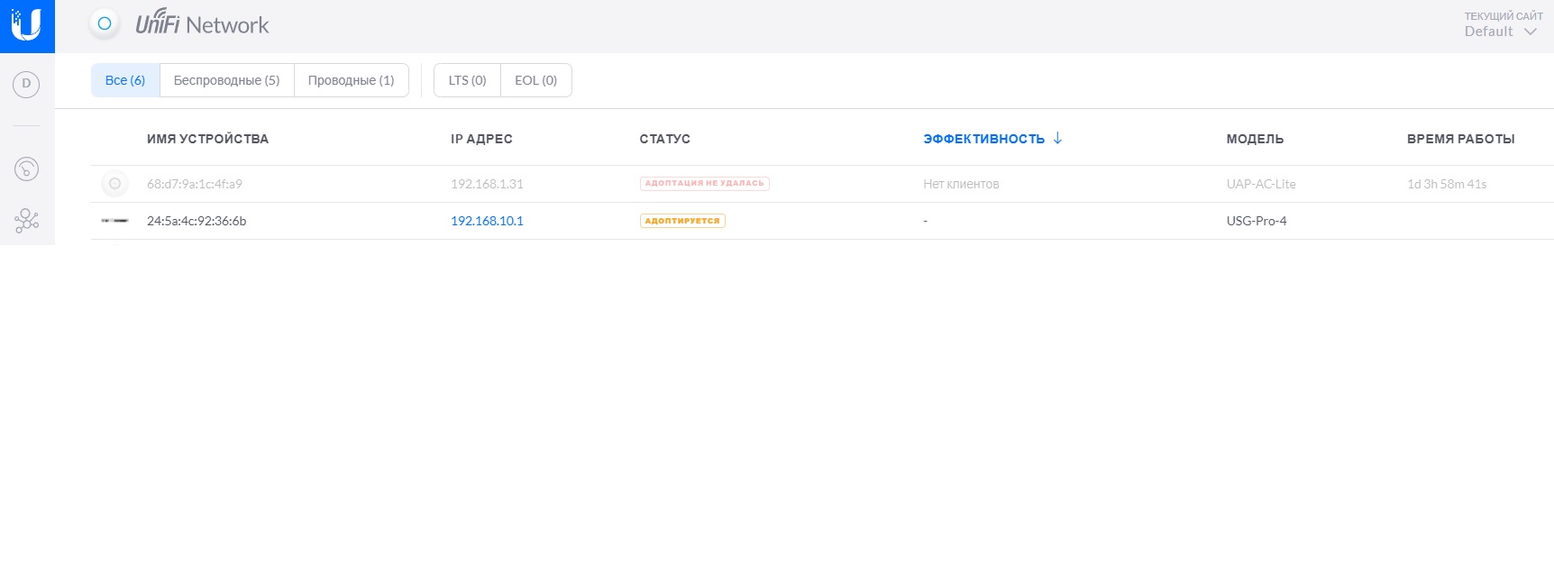

Сбросил на заводские настройки маршрутизатор Gateway pro 4, заново прописал настройки, в устройствах висит адаптируется и не чего не происходит. Как завершить его настройку?

Версия USG соответствует требованиям к версии контроллера и наоборот?
Указанный адрес пингуется? Если пингуется, по https или ssh на usg по указанному адресу зайти возможно? Если возможно, то покажите экран вебморды или результат команды info в терминале - что там в строке Status.
И ещё вдобавок, у вас есть dhcp сервер, или адреса контроллеру, свичу и шлюзу назначили вручную?
6.407
Как это выяснить?
Посмотреть в документации или в changelog. После сброса на заводские настройки - вполне может восстановится старая версия программ/прошивок. Версию контроллера желательно и на чем запущен и
сделать, как указано постом выше.
