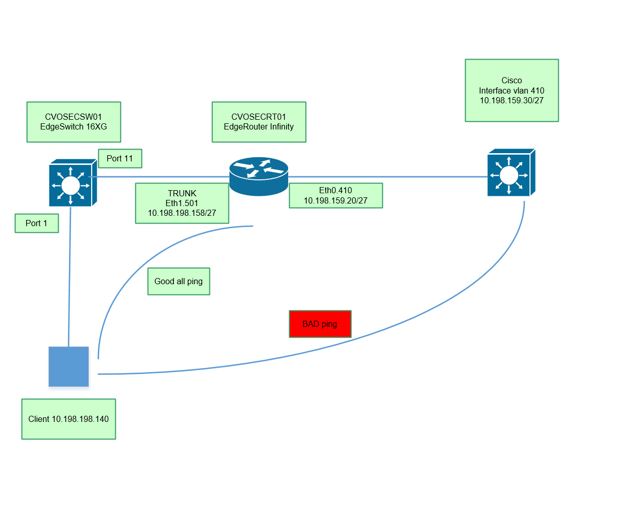

Схема следующая клиент ПК 501 ->port 1 vlan 501 edgeswitch port 12 vlan 501 trunk -> eth 1.501 edgerouter infinity eth 1.410 (10.198.159.18/27) -> port 12 vlan 410 edgeswitch port 13 vlan410 -> Cisco Interface vlan 501 DG 10.198.159.30
Иммется клиент ПК в 501 vlan
10.198.198.140/27 шлюз у него 10.198.198.158 -> шлюз доступен пинги есть все
10.198.198.140/27 видит 10.198.159.18 пингует
Router видит и шлюз 10.198.159.30 и клиента 10.198.198.140
ubnt@CVOSECRT01 ping 10.198.159.30
PING 10.198.159.30 (10.198.159.30) 56(84) bytes of data.
64 bytes from 10.198.159.30: icmp_seq=1 ttl=255 time=3.16 ms
ubnt@CVOSECRT01:~$ ping 10.198.198.140
PING 10.198.198.140 (10.198.198.140) 56(84) bytes of data.
64 bytes from 10.198.198.140: icmp_seq=1 ttl=128 time=0.205 ms
C *> 10.198.159.0/27 is directly connected, eth1.410
C *> 10.198.198.128/27 is directly connected, eth1.512
НО когда я с клиента пытаюсь пинговать 10.198.159.30 он отсутсвует.
tracert с винды показывет доходит до 10.198.198.158 и все на этом, не понимаю почему 10.198.198.158 DG настроенный на роутере не сообщает что нужно дальше идти на DG 10.198.159.30.
пробовал даже задать DG на роутере ip route 0.0.0.0/0 10.198.159.30 тоже ноль реакции.
ACL, Firewall не чего подобного нет и не настроено.
Куда копать подскажите

Я уже даже пробую следующую схему ПК имеет IP 10.198.198.140/27 шлюз на роутере 10.198.198.158 в интерфейсе eth1.501 . На роутере настроил eth0.410 отдельным шнурком и назначил IP на влане 10.198.159.20/27. Компьютер прекрасно видит данный шлюз 10.198.159.20/27, на роутере также настроен DG 0.0.0.0 на 10.198.159.30, с роутера пингуется опять то и то. НО с клиента трафик не как не идет в 10.198.159.30, нет пинга и все тут, аксесс листов и фаерволов нет.
С винды по трейсу я вижу что трафик идет на 10.198.198.158 а дальше звездочки, у меня уже вообще нет пониманию почему не перебрасывает на следующий DG 10.198.159.30

Не понимаю зачем мне нужны роутинг VLAN, если мы говорим про L3 routing. трафик от клиента доходя до роутера должен видеть таблицу маршрутизации и отправлять трафик соответственно на следующий хоп. ip route 0.0.0.0/0 10.198.159.30 должен перенаправлять весь трафик на этот DG, но этого не происходит от слова совсем.
Сам роутер UBNT видит Cisco и пингует и заходит на нее, в Vlan проблемы нет, L2 уровень работает как надо. Не работает именно маршрутизация внутри EdgeRouter клиент 10.198.198.140 не маршрутизируется в подсеть 10.198.159.0.
И да switch0 на данном роутере нет !

Повторю с Vlan проблем нет, мак адреса видны. Cisco видит роутер UBNT, также как и UBNT видит Cisco vlan 410 cisco = eth0.410. Проблема именно в маршрутизации чудо Edge Router Infinity, действительно отправляет видимо пакеты в бесконечность. Это ведь простая операция пакет приходит на шлюз 10.198.198.158 видит в таблице маршрут 0.0.0.0/0 10.198.159.30 и по всей космической логике должен отправить туда пакет, но не делает этого.
Внутри роутера если две подсети например
ETH1.501 10.198.198.xxx
ETH1.512 192.168.100.xxx
общаются нормально, маршрутизация работает между ними как надо.
