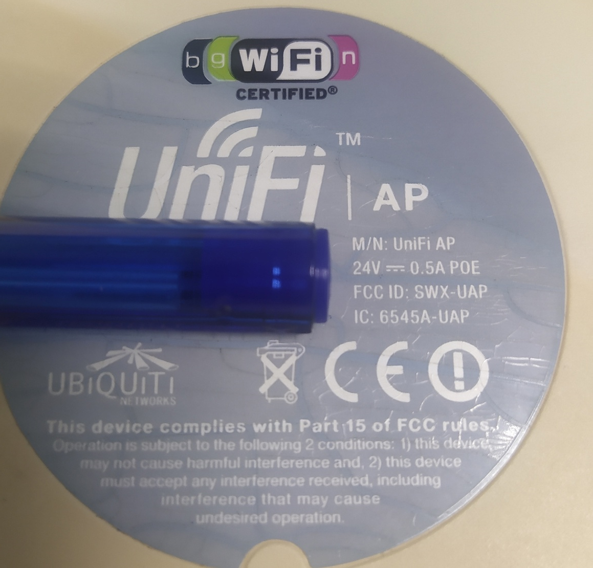

Приобретена бу точка доступа . При подаче питания - индикация будто бы в состоянии мерцания оранжевым цветом. В перечне описаний индикаций похожей не увидел. На кнопку ресет никак не реагирует.

Проблема оказалась в питании. Использовал для питания адаптер от Ubiquity AP AC Pro - с этим адаптером и происходит такая странная индикация. Пробовал запитать от рое свитча - ноль реакции. Причем упомянутая новая точка AP AC Pro работает в обоих вариантах.
Пое свитч поддерживает 802,3af
Какой недорогой проверенный вариант питания для данной точки Unifi AP есть?

Так для этой точки (старая, и не пытайтесь пока обновить прошивку) - "24В Passive PoE".
А то что Вы пытались использовать
Это Active PoE, если он не распознает нагрузку, а он не должен распознавать Passive PoE - не должен подавать питание. Кроме того на
работает на 48 В.
Ищите PoE Passive-инжектор на 24В - 0.5А, можно и больше, например на 1А(Ампер).
P.S. У Вас на этикетке написано 24 В и 0.5А по PoE (на скриншоте).
