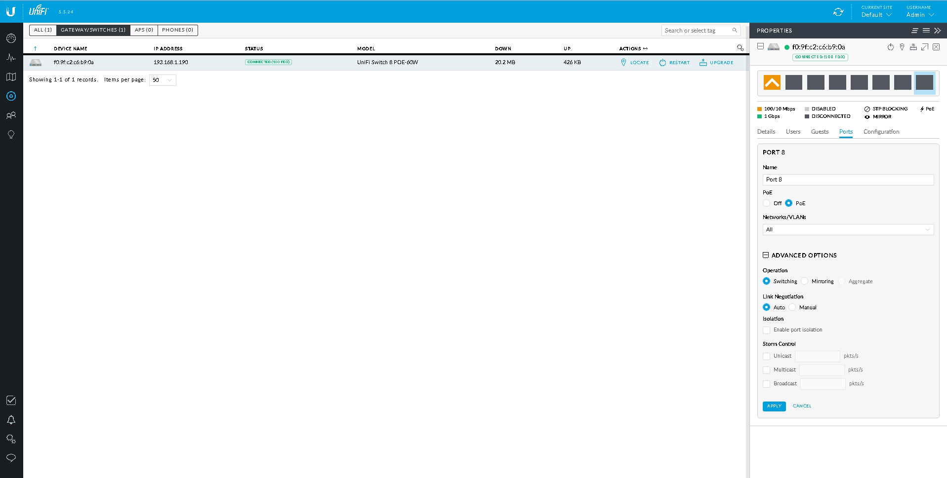

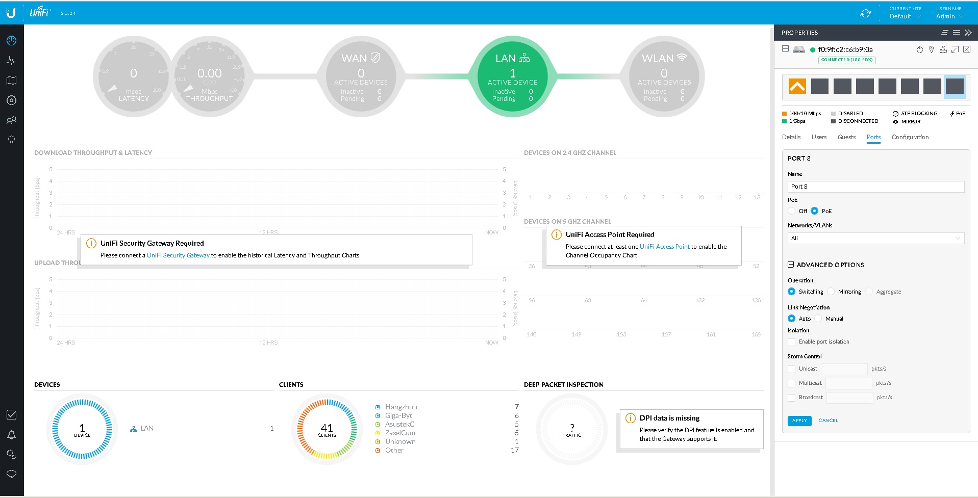

Доброго времени суток. Есть комплект из трех точек доступа UniFi AP LR и коммутатор UniFi Switch-8-60W. Подключаю точки в порты PoE - никакой реакции, индикаторы молчат. Это мой первый опыт с точками Ubiquiti, помогите разобраться пожалуйста. Контроллер установлен на сервере с WinServ2008R2, видит подключенный коммутатор! 1.jpg 2.jpg

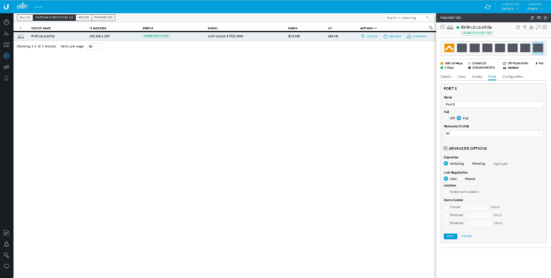

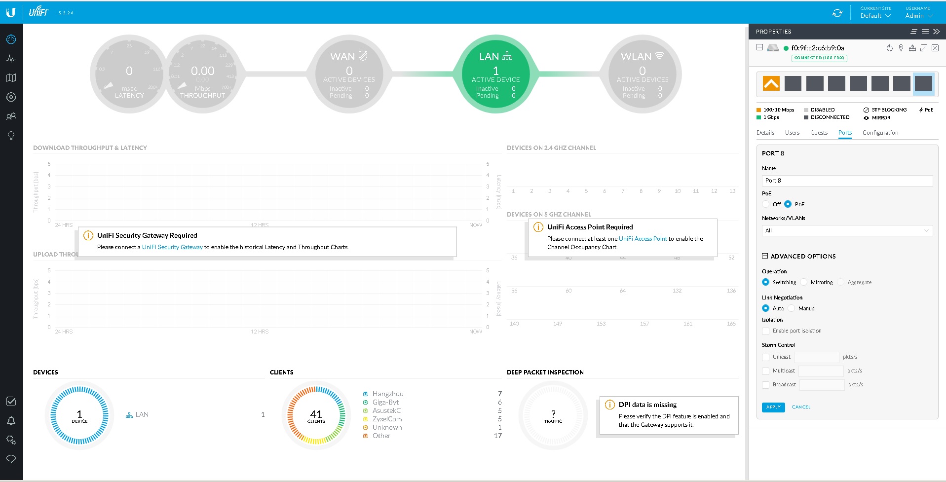

Доброго времени суток. Есть комплект из трех точек доступа UniFi AP LR и коммутатор UniFi Switch-8-60W. Подключаю точки в порты PoE - никакой реакции, индикаторы молчат. Это мой первый опыт с точками Ubiquiti, помогите разобраться пожалуйста. Контроллер установлен на сервере с WinServ2008R2, видит подключенный коммутатор! Посмотреть вложение 5055 Посмотреть вложение 5056
Здравствуйте.
1) У вас устройство: 4 порта PoE (802.3af) - начиная с 5-ого порта по 8-ой питает только.
UniFi AP LR - нужен пассивный PoE, а у вас коммутатор (802.3af)
2) Если вы приобретете AP AC Lite и AP AC LR 1-ой ревизии, то они тоже не заработают.
Посмотрите:
https://help.ubnt.com/hc/en-us/articles/236215747-UniFi-Powering-a-US-8-Switch-and-Connected-Devices

Здравствуйте.
Посмотрите:
Спасибо за ответ. Если я правильно понял, нужны преобразующие адаптеры на каждый используемый на коммутаторе порт?
