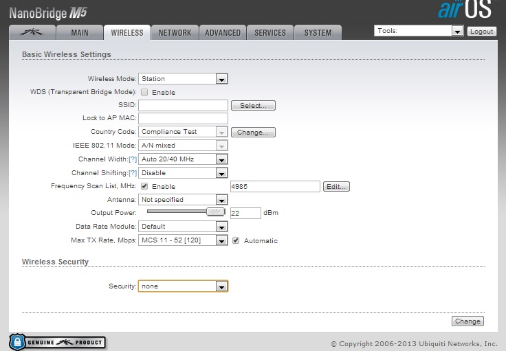

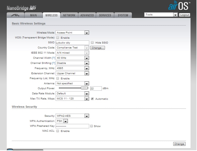

Тут такое дело настроил мост между двумя NB m5 расстояние 14 км. На клиенте вижу свою АП пидклячяюся но в Main связи не имеет и коннекта тоже не буду! в чем проблема?

На клиенте задайте режим шифрования.
Попробуйте уменьшить ширину канала

на стороне клиента не видно записи ssid точки, соответственно ей не к чему подключатся (про пароль выше). так же вижу на стороне AP фиксированная частота (парраметр Frequency Scan List) а на клиенте нет (допустимо, но не желательно)
в общем технология примерно такова - на AP (Access Point) запускаешь airView (справа вверху в вебморде) и смотришь какие частоты наиболее свободны. выставляешь свободную частоту в "Frequency, MHz", задаёшь шифрование (для теста можно пропустить), ширину канала. на стороне клиента так же выставляешь выбранную ранее частоту и там где ssid жмёшь Select. должна обнаружится твоя AP. ставишь галочку и жмёшь Select, возвращаешься в вебморду и прописываешь пароль (естественно если он был задан). не забываем после каждого изменения конфигурации применять настройки
