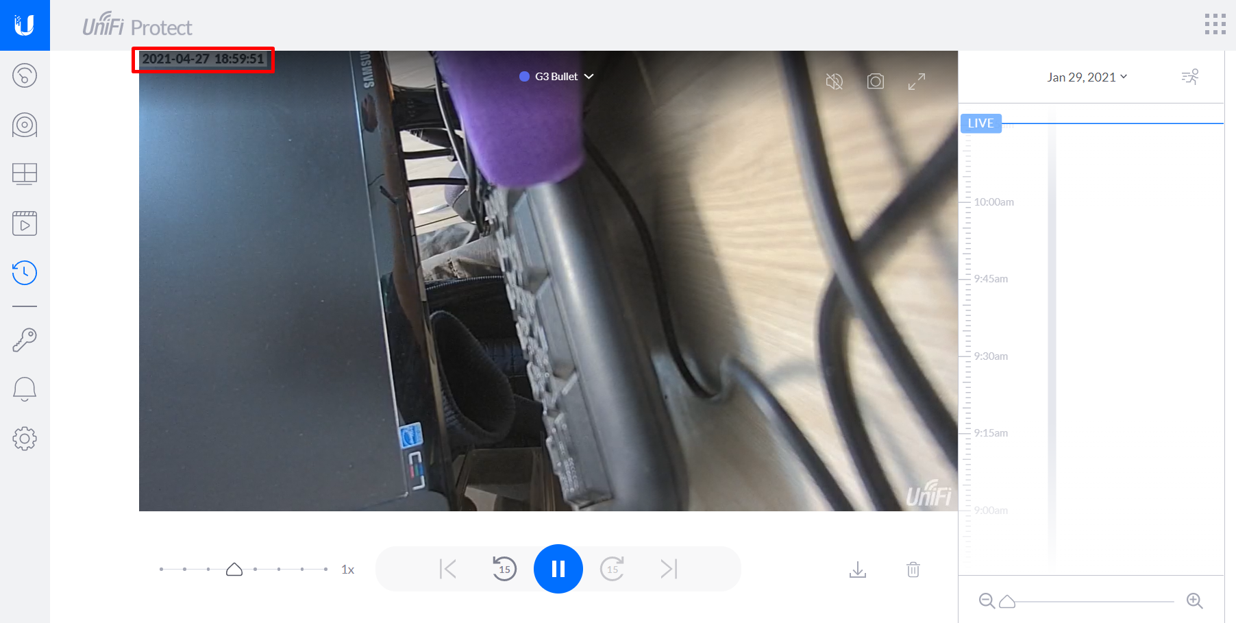

Добрый день! Ситуация такая. Имеем регистратор Cloud Key Gen 2 Plus и 13 камер(G3 Bullet и G3 Dome).
Началось все с того, что UCK автоматом обновился с версии 2.0.24 до 2.0.26 и соответственно автоматом обновился Unifi Protect с версии 1.6.9 до 1.7.1(сначала), потом до 1.7.2.
После этого во вкладке Timelapse записи перестали воспроизводиться и соответственно перестал работать скроллинг(запись на камерах включена).
Так же на камерах после всех манипуляций с версиями ПО ставится рандомное дата/время (появилось после первого автообновления, например 06.06.2021 или как сейчас 27.04.2021,фото прикрепил)
Пробовали откатывать UCK обратно до версии 2.0.24 и Protect до 1.6.9. Не помогло. После разработчики выкатили версию с Protect 1.7.3 с багфиксом как раз этой проблемы, но увы не взлетело. Пробовали UCK 2.0.24+1.7.3 и 2.0.26+1.7.3, не помогло.
Ж/д проверяли, живой. Unifi Controller тоже обновляли до 6.0.45 и откатывали обратно с разными версиями UCK и Protect. Уже не знаем какой еще вариант пробовать. Просим помощи., может у кого так же или есть еще варианты.

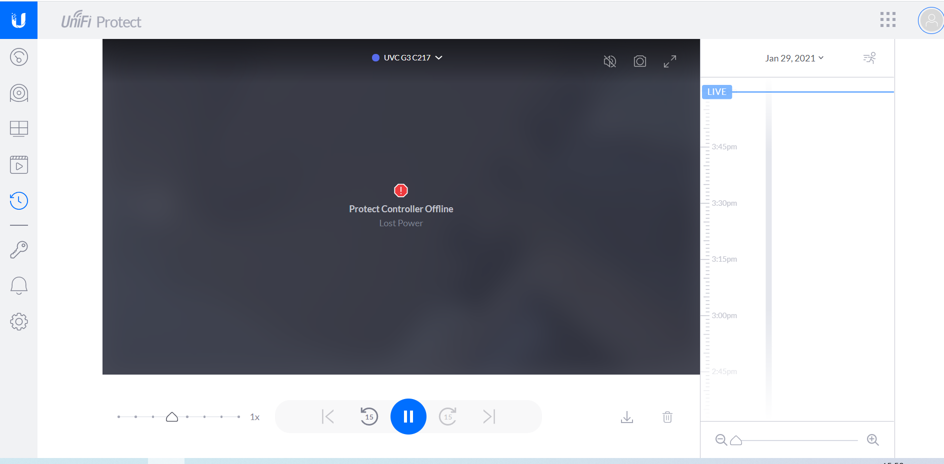

P.s. Обновился снова до последних версий, теперь выходит уведомление Protect Controller Offline на вкладке Timelaps(Второй скриншот).

1,4 MB Просмотры: 287
213 KB Просмотры: 312
