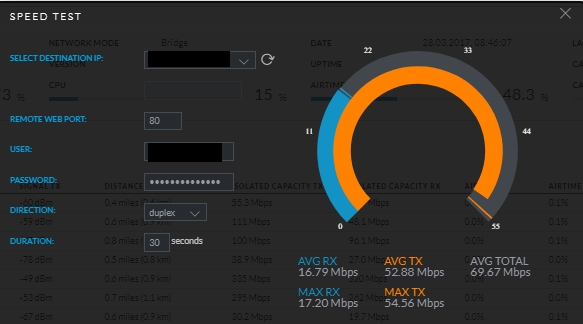

Доброго времени. В хозяйство досталось несколько базовых станций с абонентами. У абонентов проблемы со скоростью. Я много работаю с оборудованием
Mikrotik, там все в основном проводное и проблм нет, а вот с Ubiquiti в качестве базовых станций сталкивался давно. Хочется понять в чем проблема и осознать как её решать. Что имеем:
Свитч, неуправляемый гигабитный. На него приходит локальная сеть, тут проблем нет, скорость до центрального Mikrotikf не вызывает вопросов.
В свитч подключено несколько базовых станций. Конкретно в этом месте это LiteBeam 5AC 16 120.

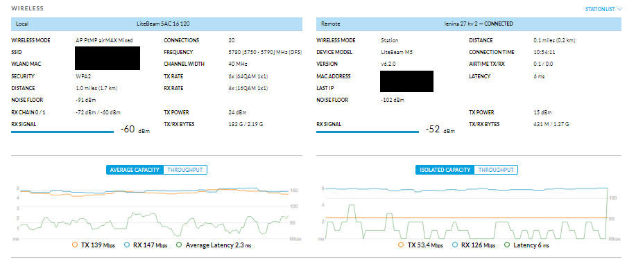

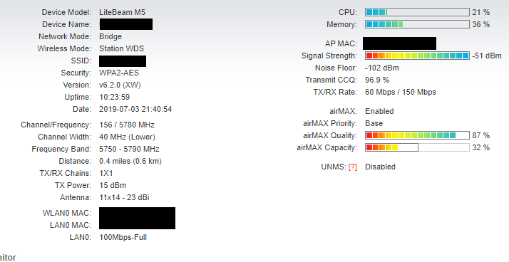

Сейчас разбираю только проблемных клиентов, других не трогал. Например клиент LiteBeam M5, у него скорость до центрального микротика 1.5 Mb/s в каждую сторону максимум. Его параметры на скриншоте:

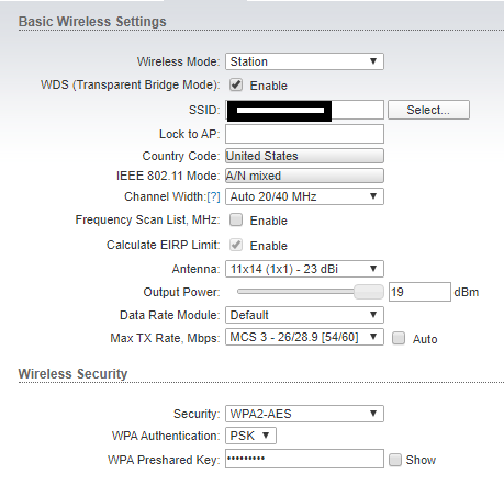

Модуляцию зажал чтобы не скакала:

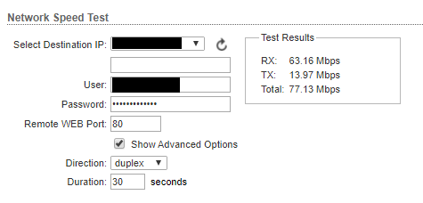

Тест скорости от абонента к базе:
От базы к абоненту:
Кабель от антенны до адаптера Poe проверили, переобжали, он рабочий. Блоки питания Poe меняли, рабочие, патчи от блока к компьютеру\роутеру проверяли и меняли, они рабочие.

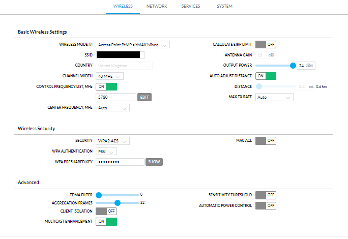

Теперь настройки базы:

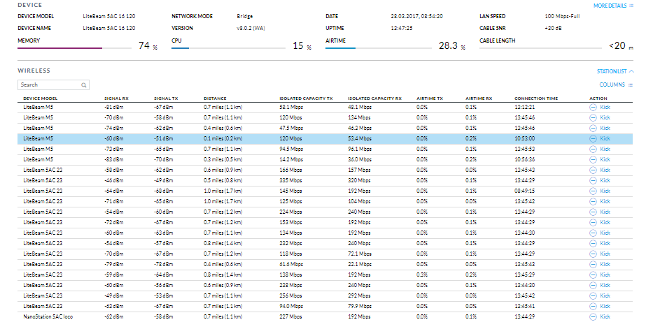

Список клиентов на базе(подчеркнул проблемного клиента):
Главный вопрос:

- Из-за чего у клиента может быть такая низкая скорость? Вижу что станция на порту имеет 100 Мб/c, это завтра исправим.
- Может у вас есть какие-либо замечания по настройка Wireless интерфейсов на базе и клиенте? На что стоит обратить внимание?
- Какое оптимамльное количество абонентов на базу? Как это расчитать? В данном случае абонентов много и из-за этого проблемы или их номальное количество?
