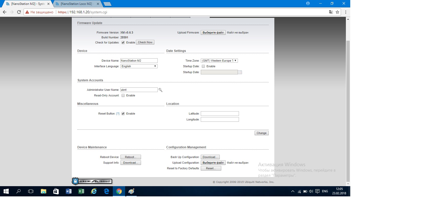

Спасибо за ответы! прошивку на нанос ставить крайнюю? а то читал что на последних прошивках закрыта функция ручного залива прошивки, только через тфтп.

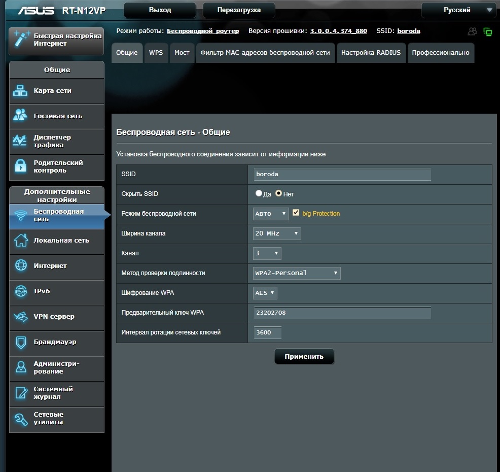

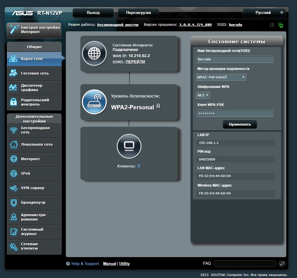

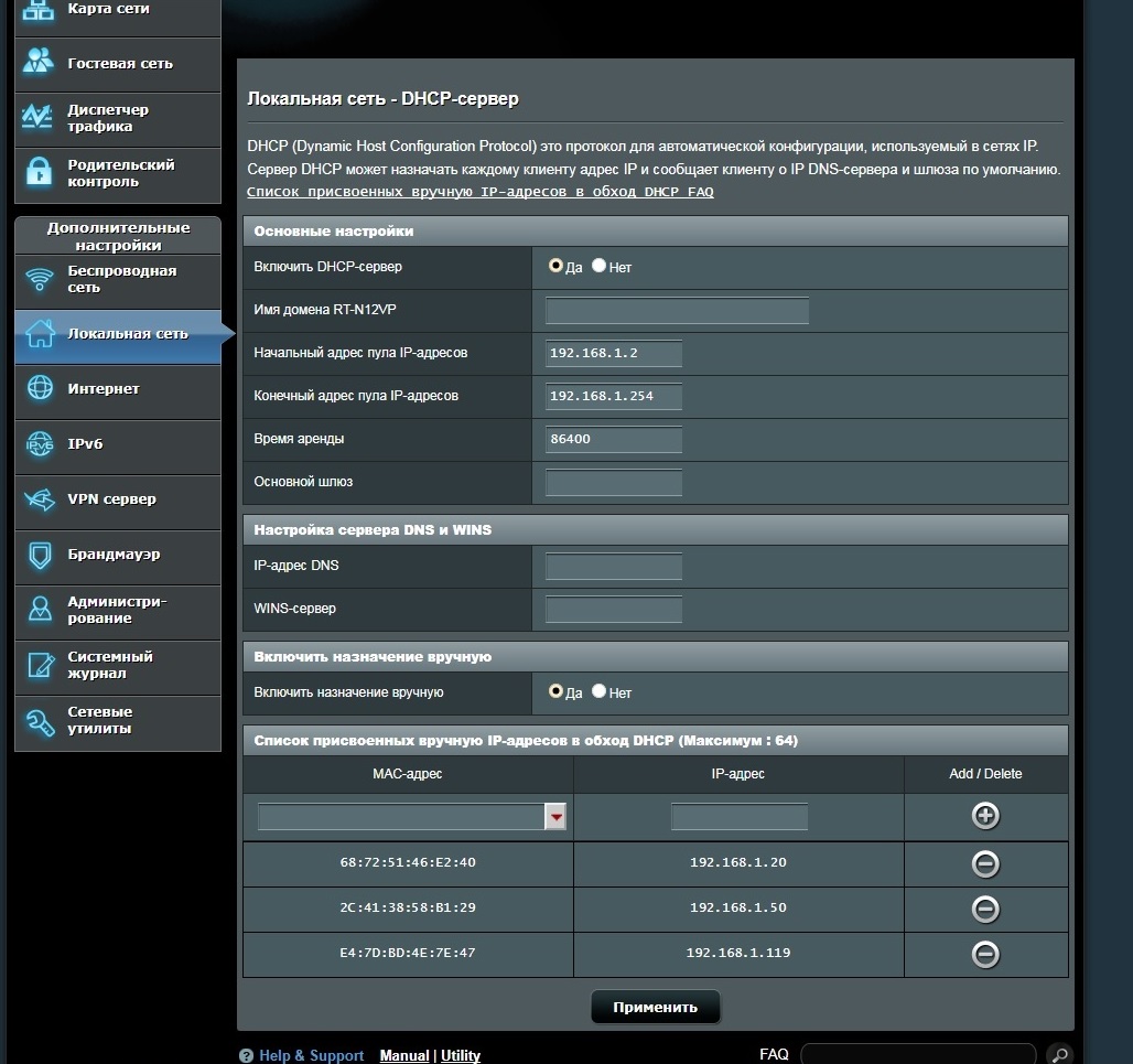

Не знаю что ещё делать. Как только включаю нс2 роутер асус умирает. ПОМОГИТЕ!!! Скрины сейчас запилю

Все про роутер асус провайдер-асус, регистрация у прова по ип

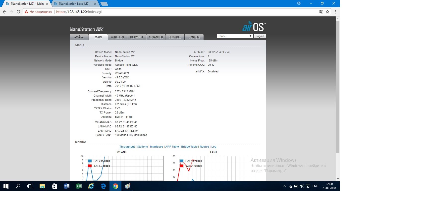

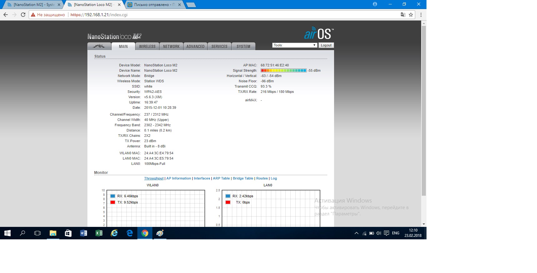

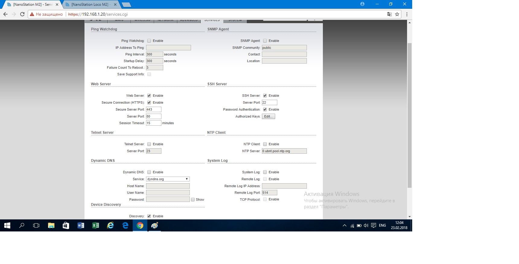

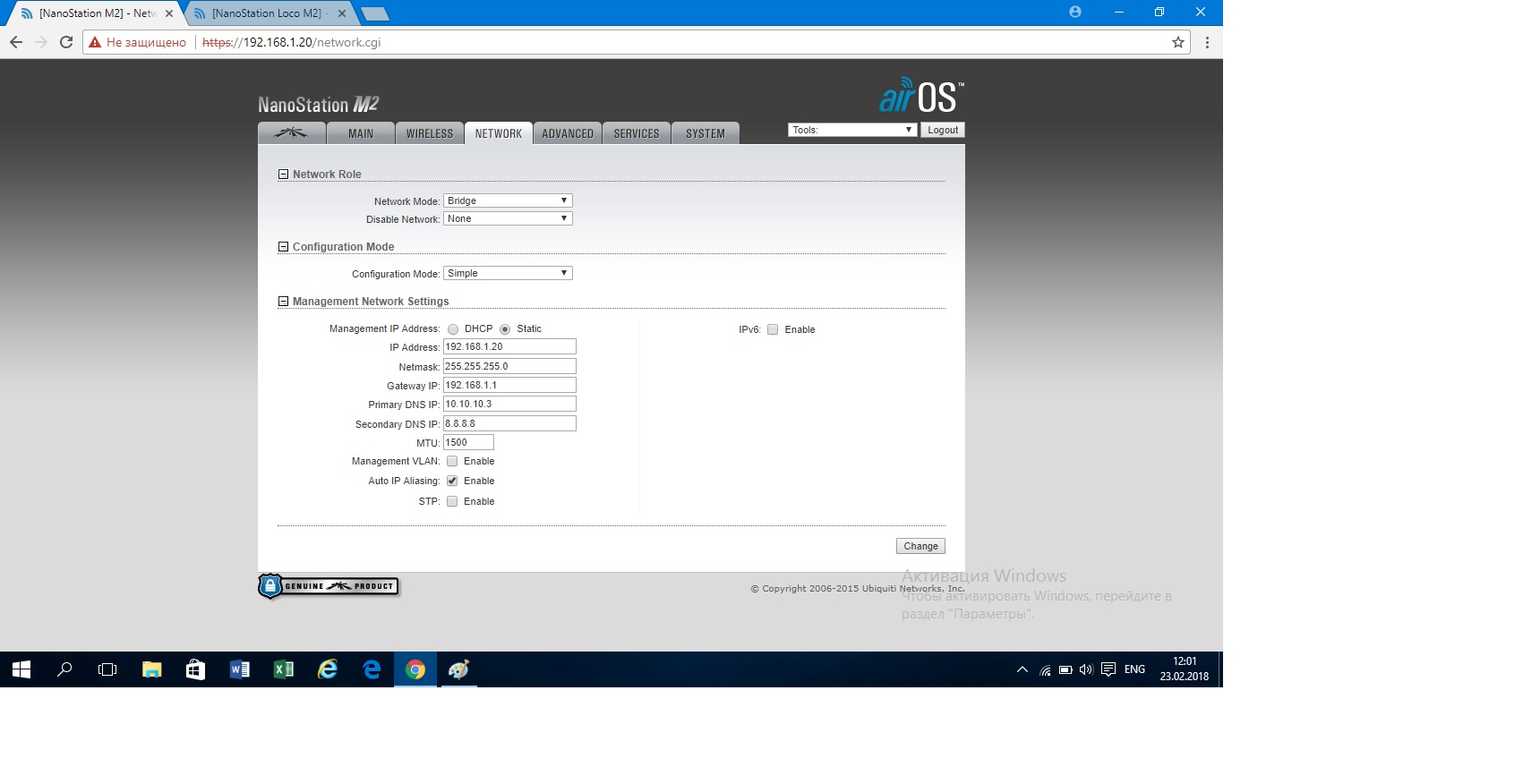

все про нсм2
провайдер-----роутер асус----нсм2----нсм2локо---роутер тплинк
vlad000
vlad000
12 Фев 2018
29

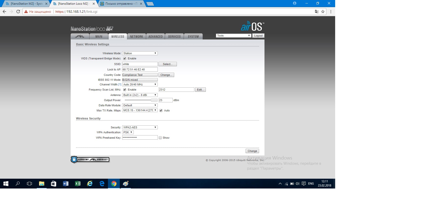

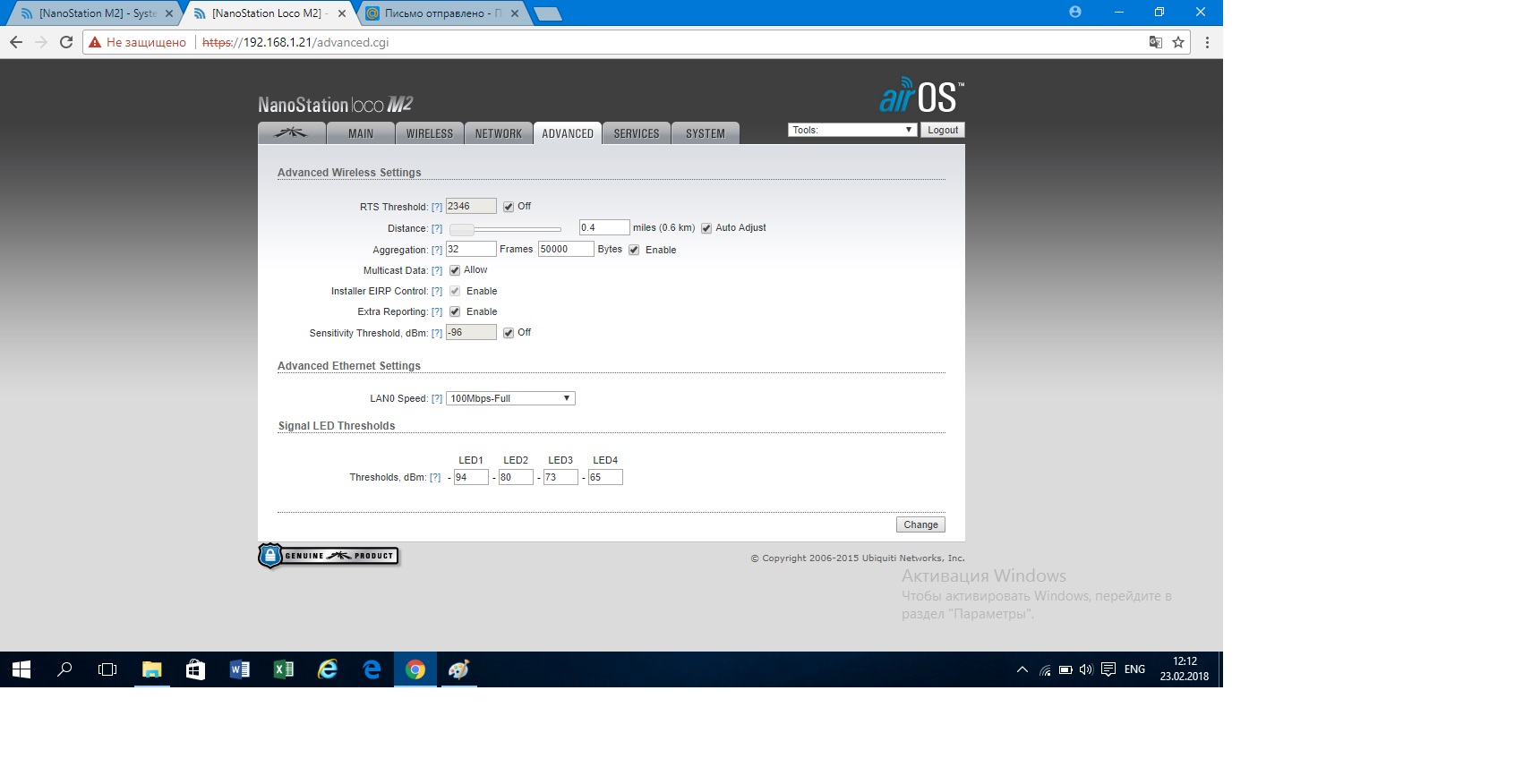

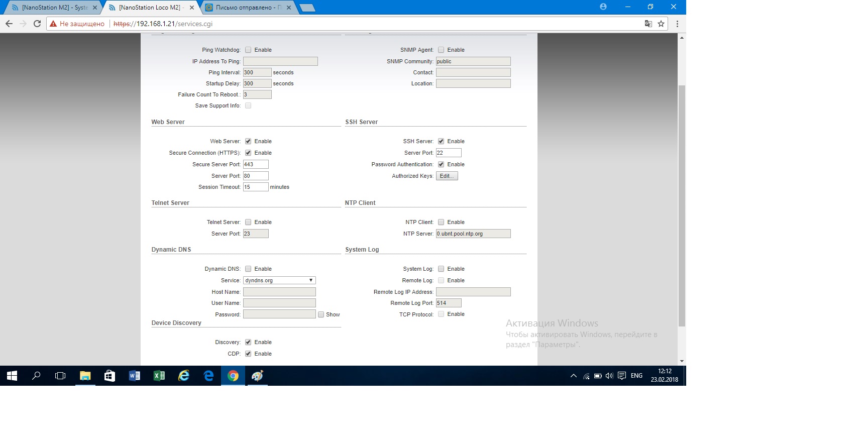

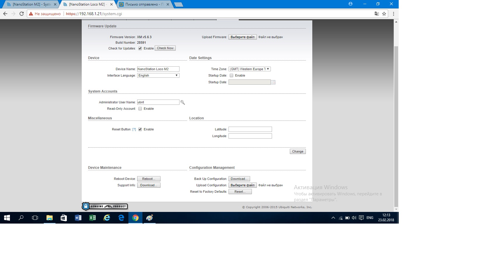

ЛОКО м2 и ее настройки

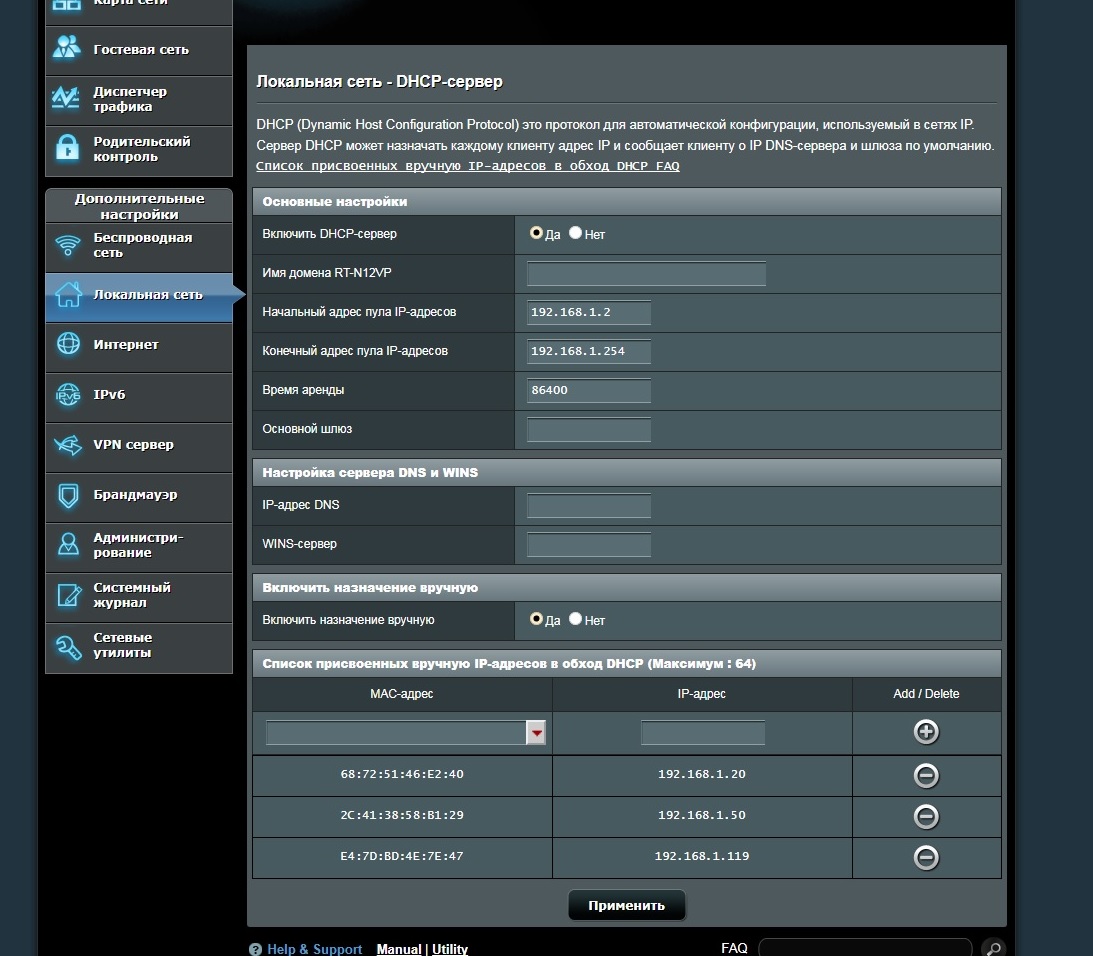

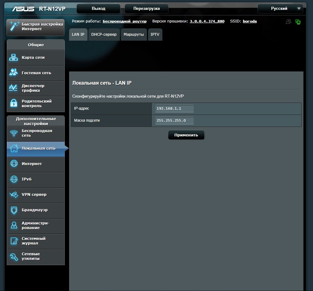

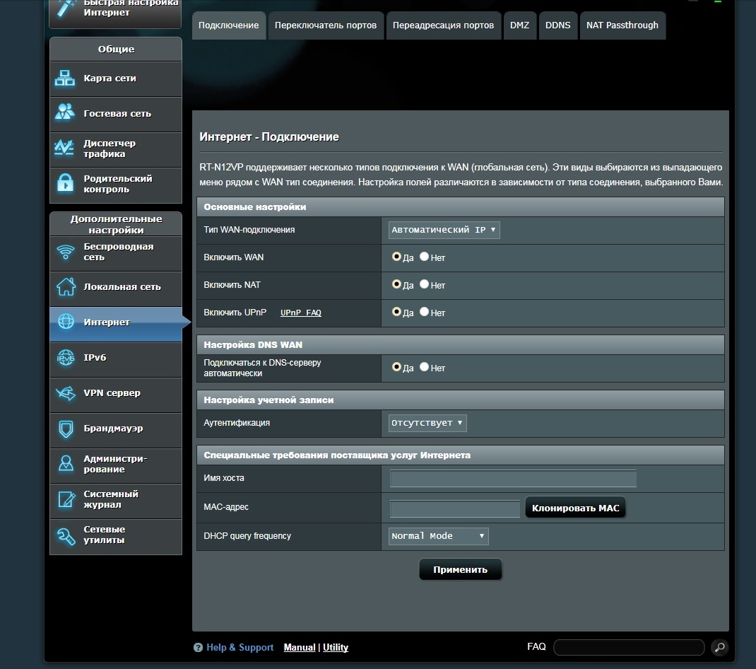

Почему падает асус?
Если точки соединены между собой и не подключены к сети асуса, все впорядке, точки настраиваются и пингуются и все работает и асус и сеть асуса. Как только лан от нсм2 вставляю в асус, вай фай асуса и сам асус перестаёт работать. ПОЧЕМУ???? ПАМАГИТЕ :(
vlad000
vlad000
12 Фев 2018
29
Да тоже падает, тп Линк стоит в качестве репитера
vlad000
vlad000
12 Фев 2018
29
Роутеры я победил, УРА. Дело было в кривых руках а не в асусе, я в тп линке,который после локо, патчкорд вставил не в ван а в лан, из за этого был конфликт асуса и тплинка оба работали в 1 подсети, переставив патчкорд во вход ван проблема ушла.

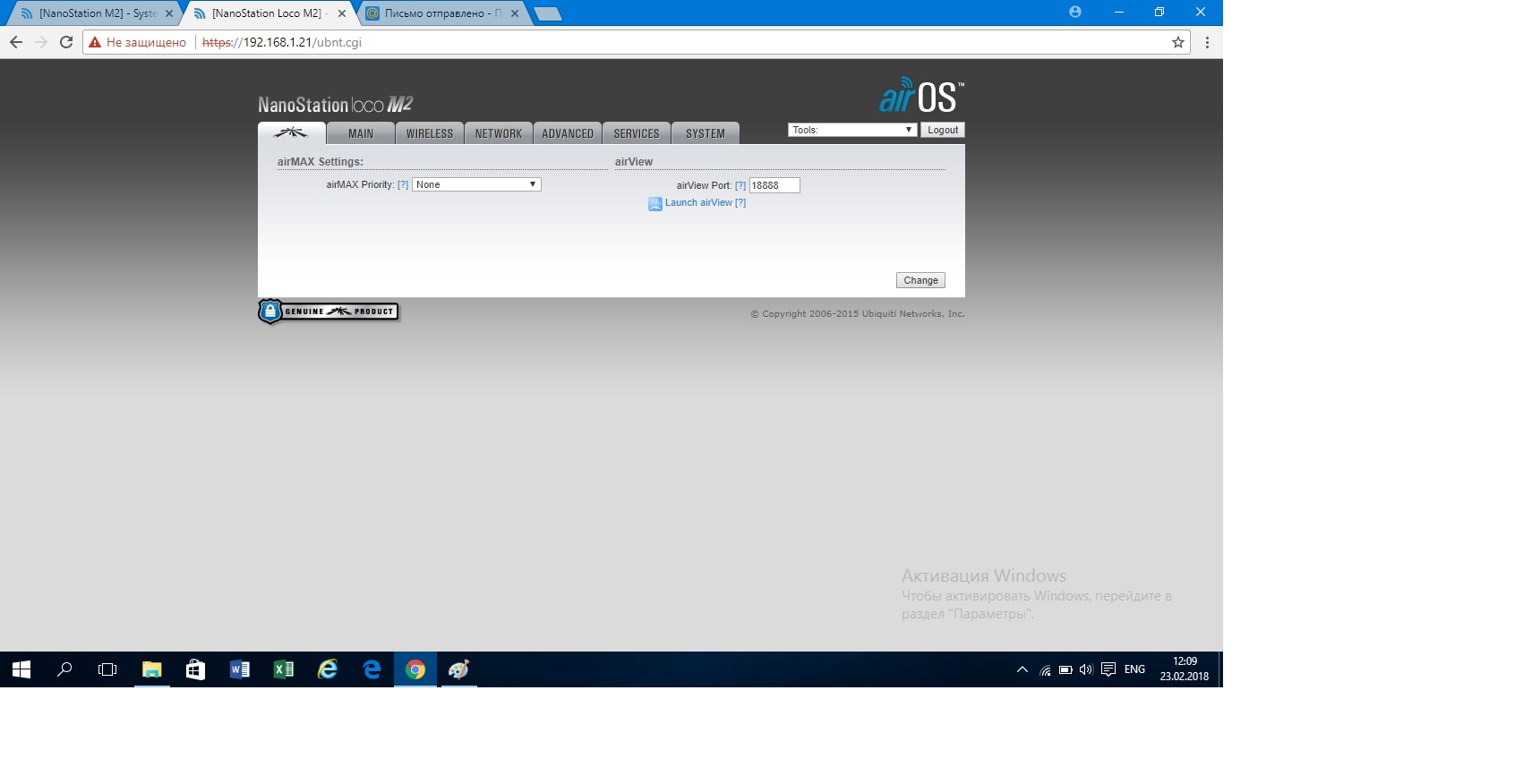

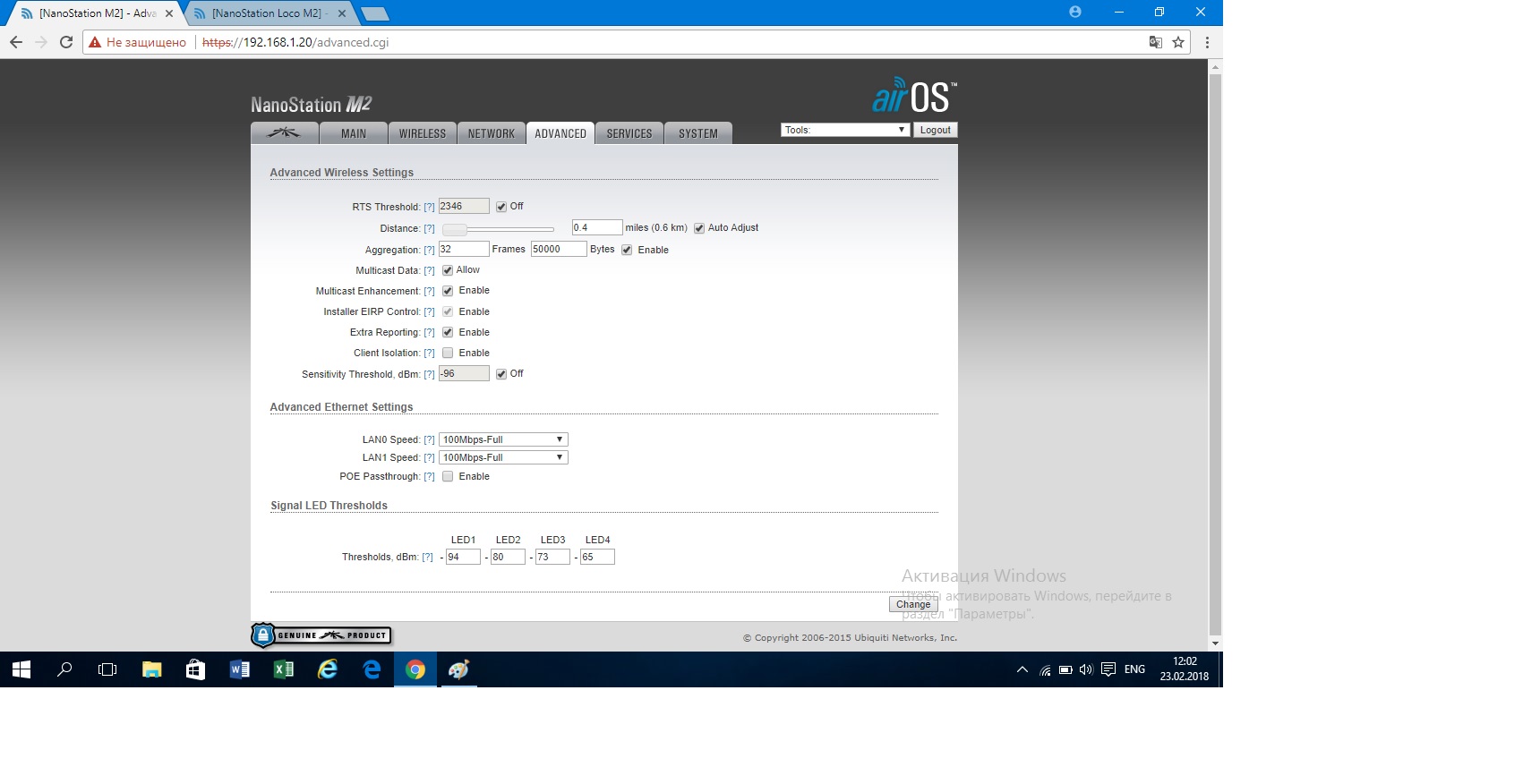

Другая проблема:
На входе в нсм2 скорость 70-80,
На входе в локо уже 20.
Юстировку произвёл 69/71
Мощность на нсм2 10
На локо 2
Частоты 2312,2402, фото с шумами выше в посте.

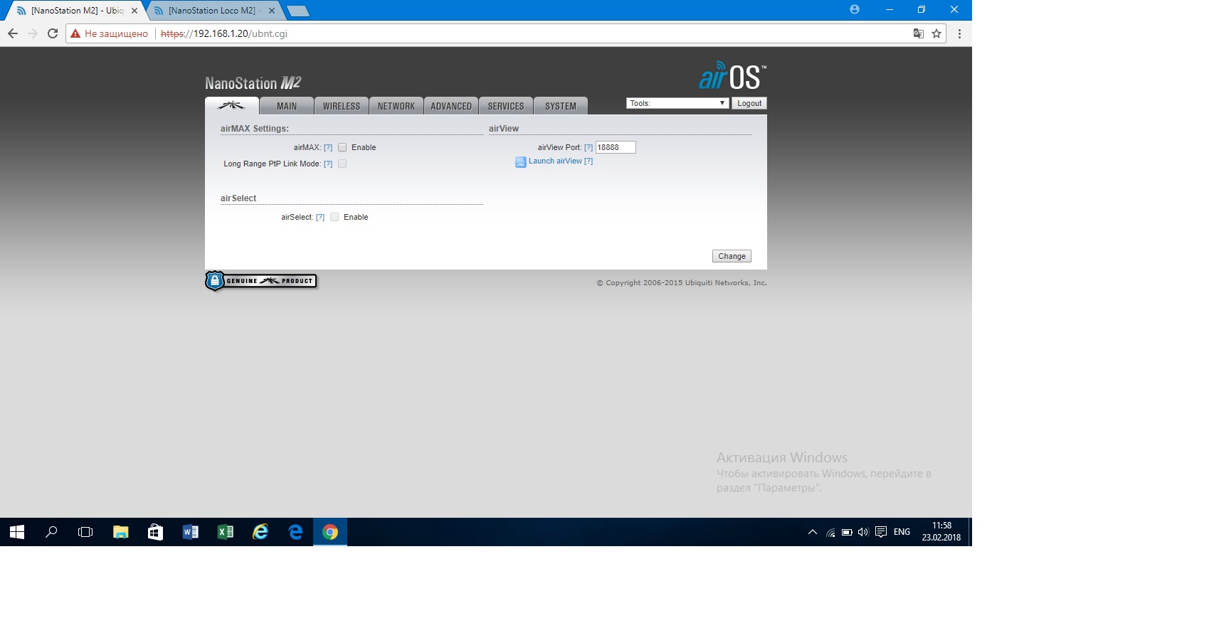

Куда пропало 50 метров скорости? Возможно что скорость теряется из за включённого аирмакса?
На обоих точках статический ип выключен и включён днсп. Подскажите куда ковырять пожалуйста.
