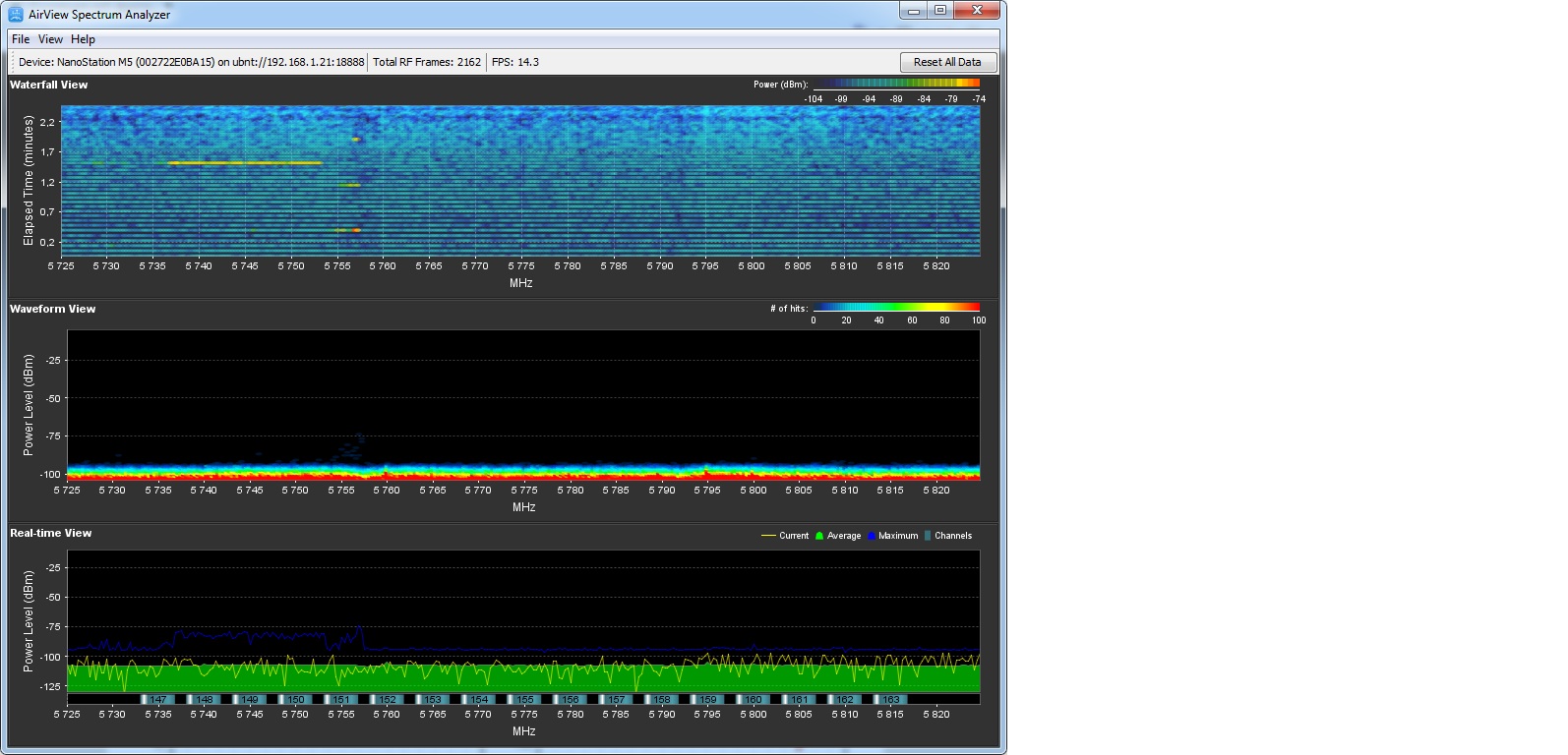

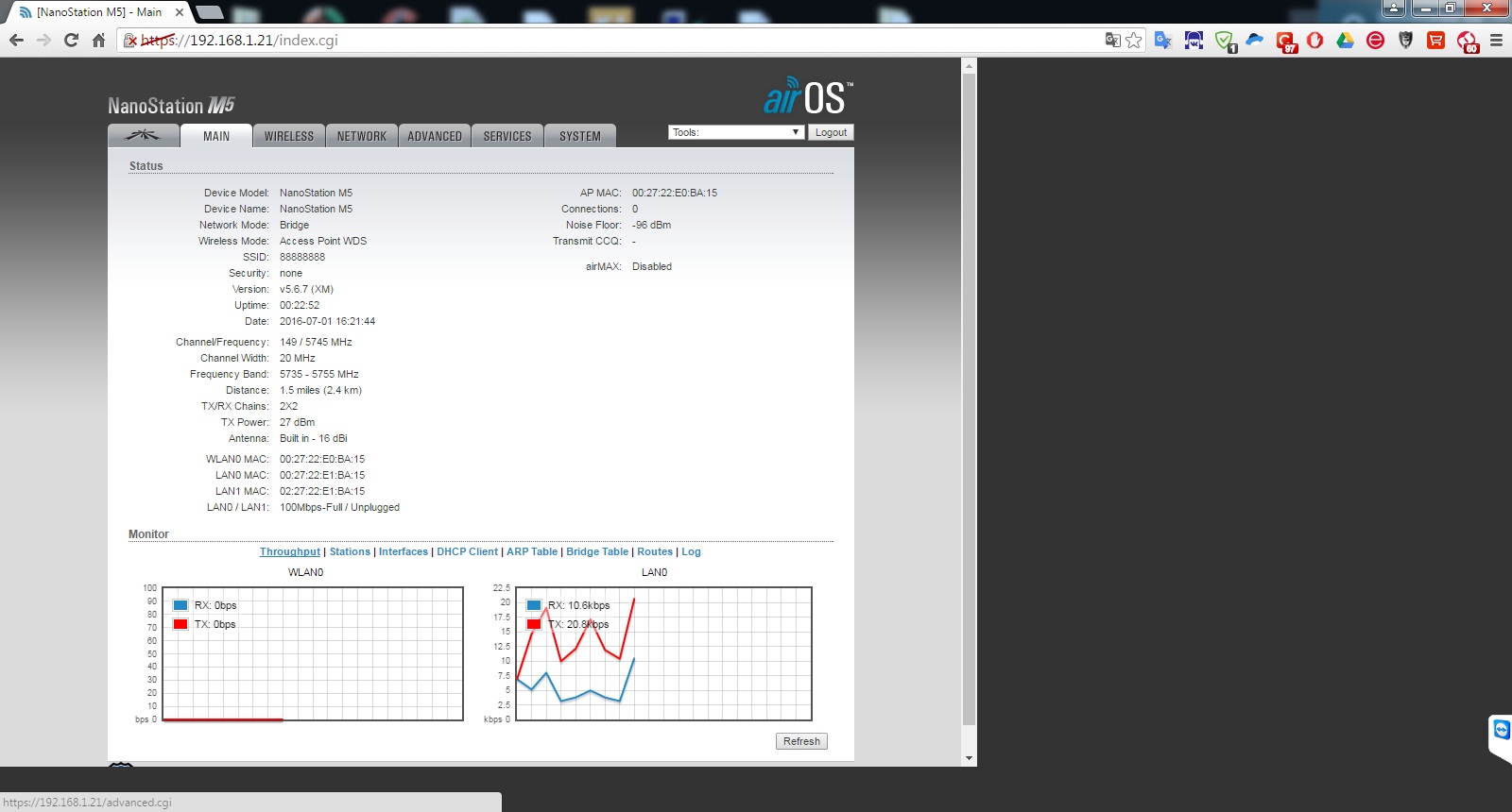

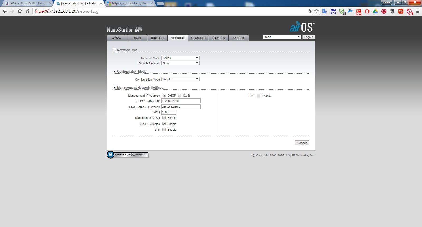

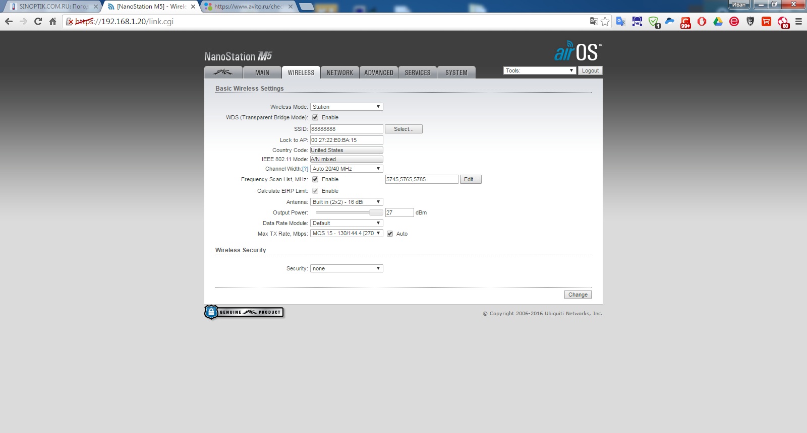

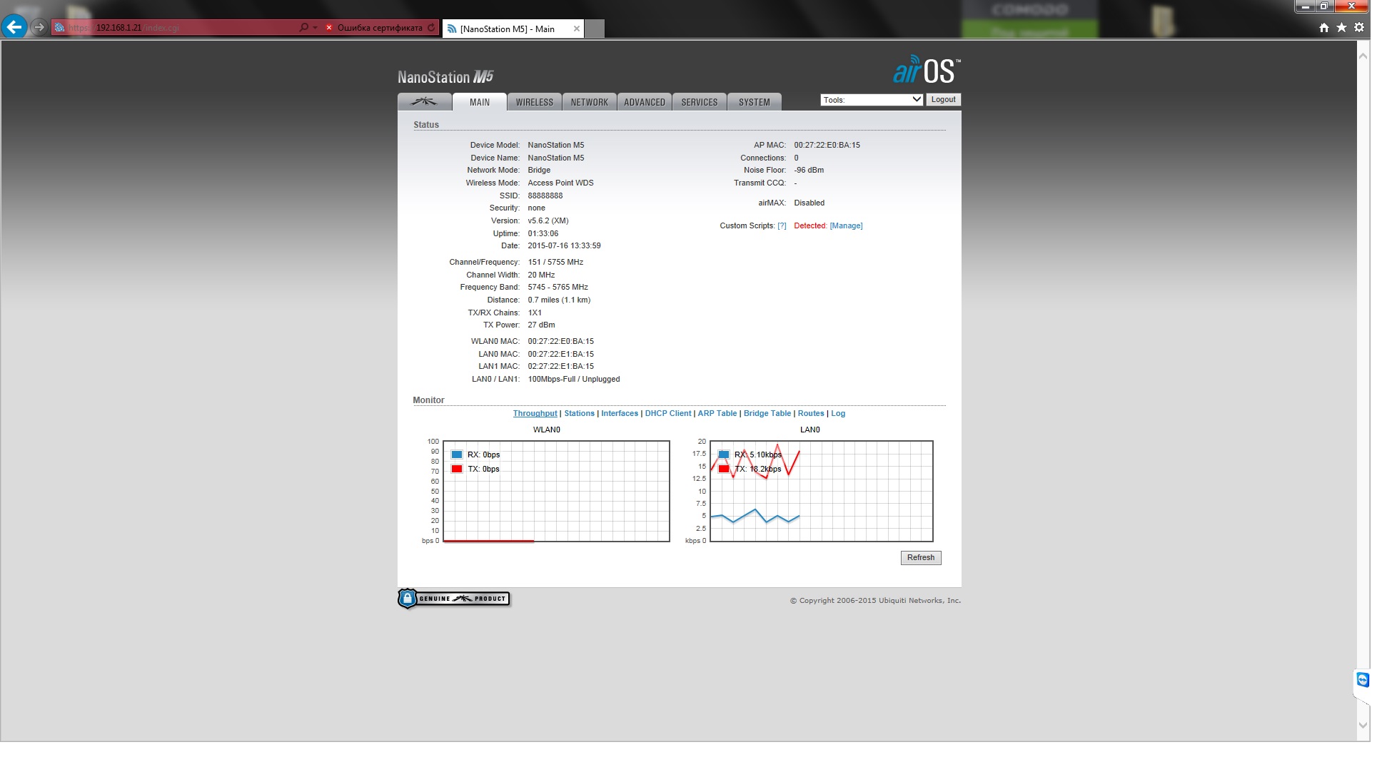

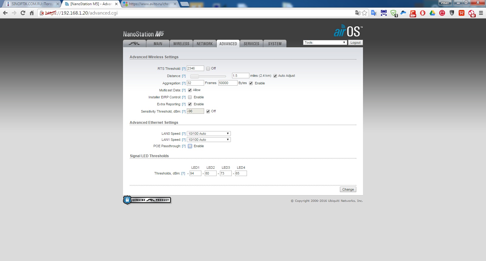

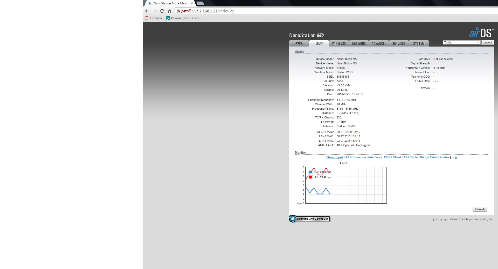

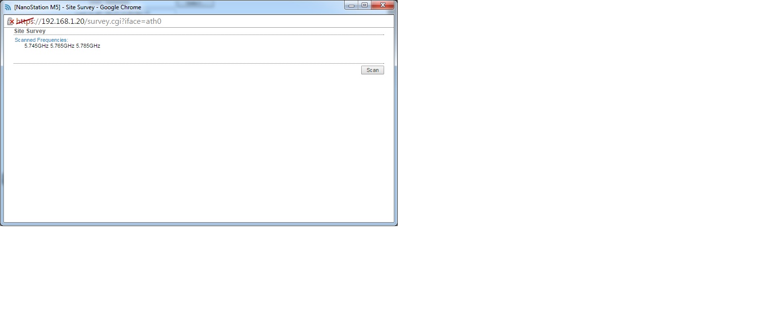

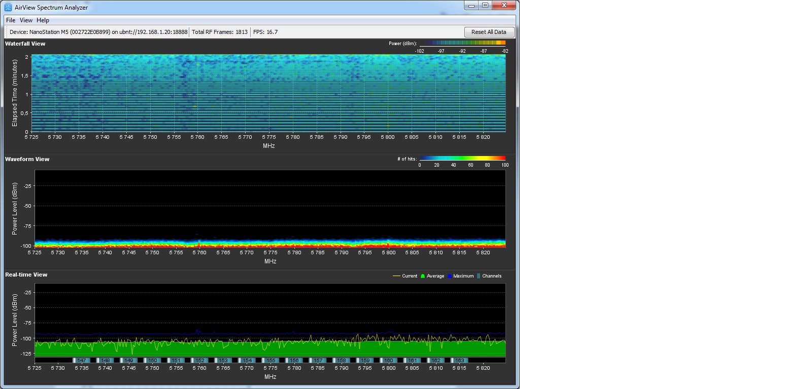

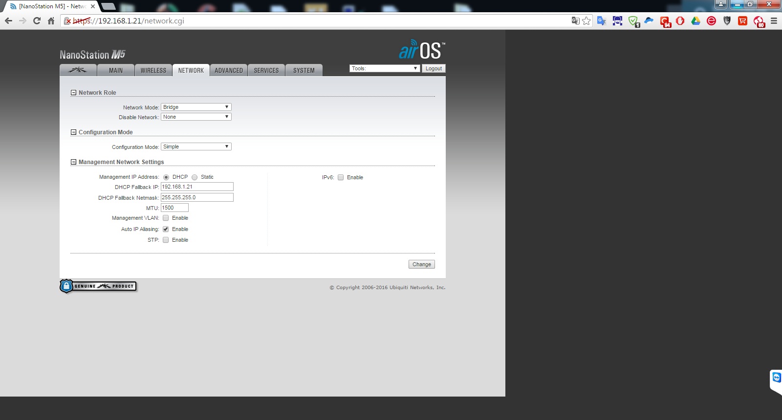

Baysangur
14 Фев 2014
Вот скрины передатчика, раньше был приемником. На него и грешу. Завтра сделаю скрины на втором.
  • 177,5 KB Просмотры: 839
  • 143,9 KB Просмотры: 908
  • 130,9 KB Просмотры: 890

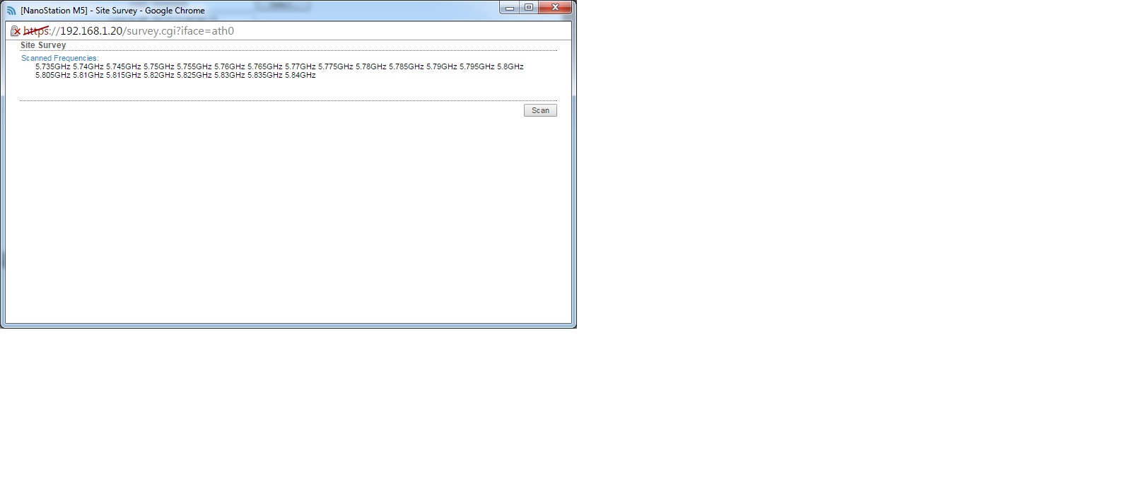

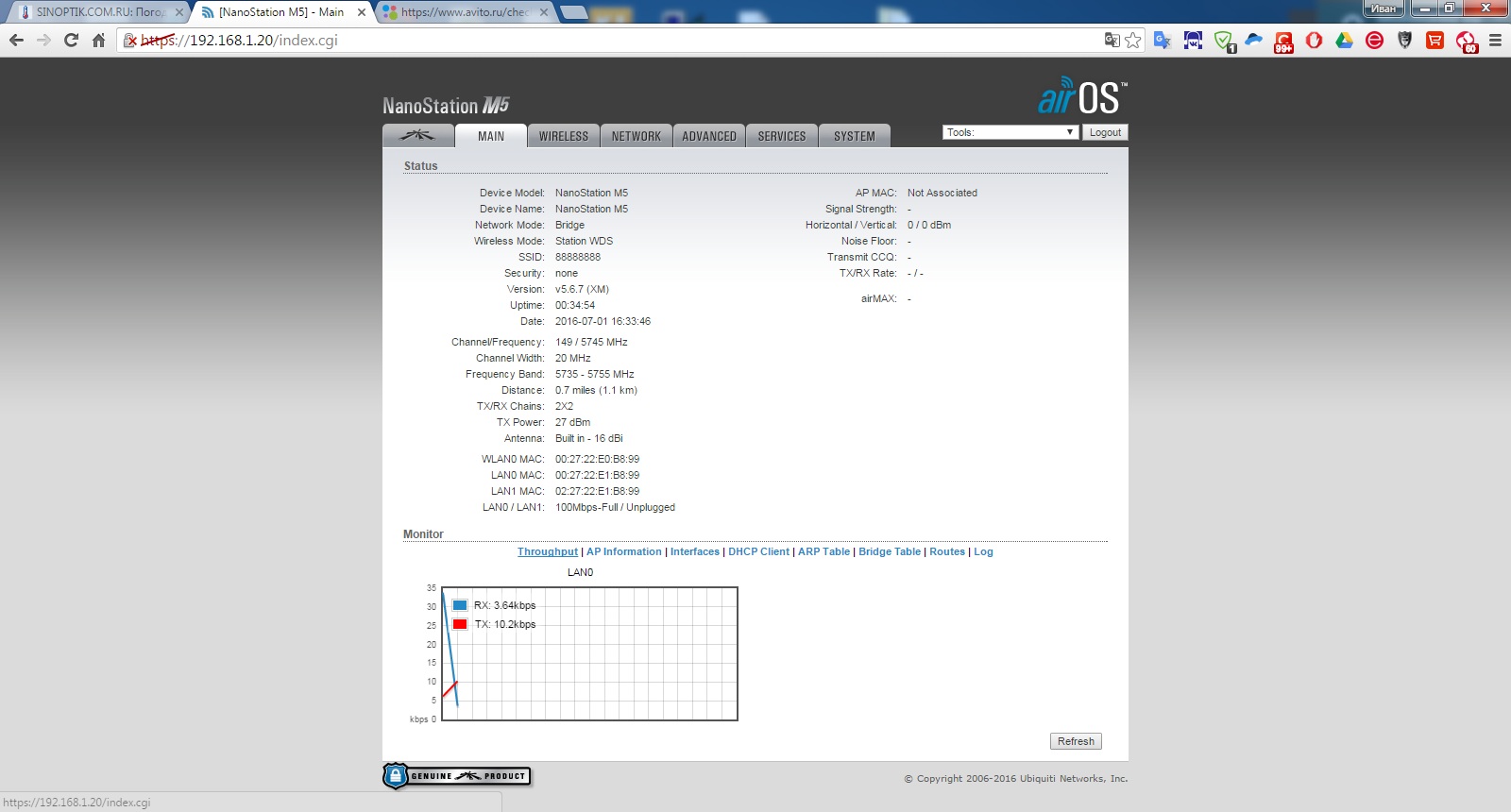

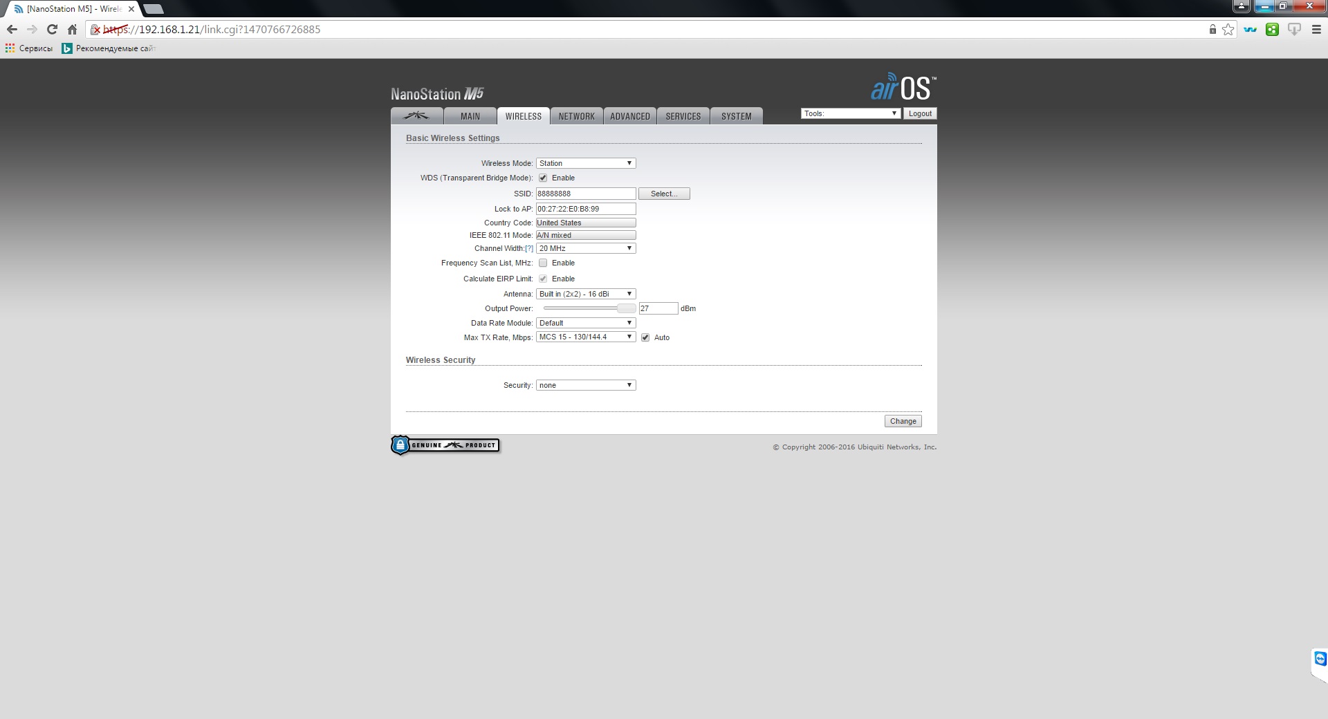

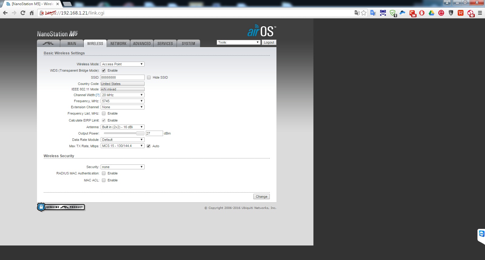

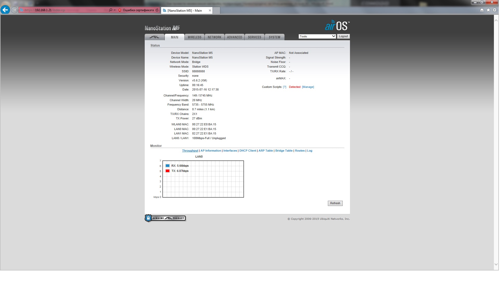

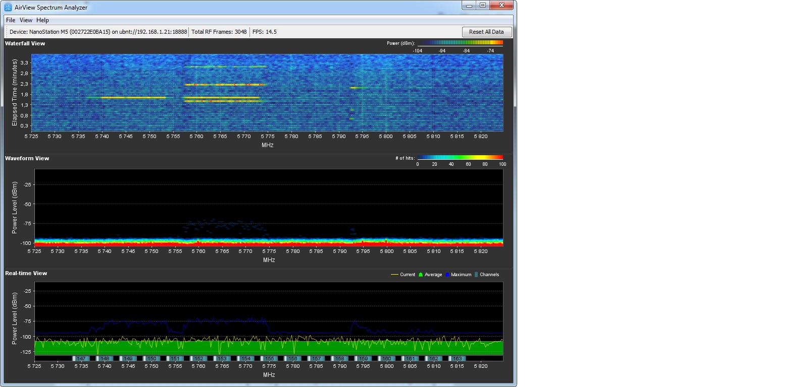

Baysangur
14 Фев 2014
А это скрины приемника. Завтра этот настрою передатчиком, а тот приемником и покажу как тот видит сигнал этого NS.
  • 175,1 KB Просмотры: 653
  • 150,6 KB Просмотры: 607
  • 56,8 KB Просмотры: 806
  • 69 KB Просмотры: 804
  • 141,8 KB Просмотры: 668
  • 154 KB Просмотры: 801

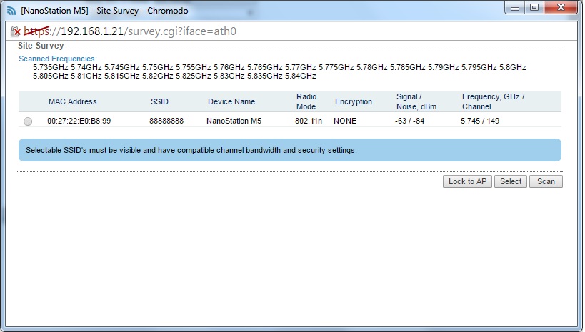

Здравствуйте!
Вот настроил обратно. Приемник видит сигнал передатчика но не соединяется. Что это может быть? У кого нибудь есть предположения?

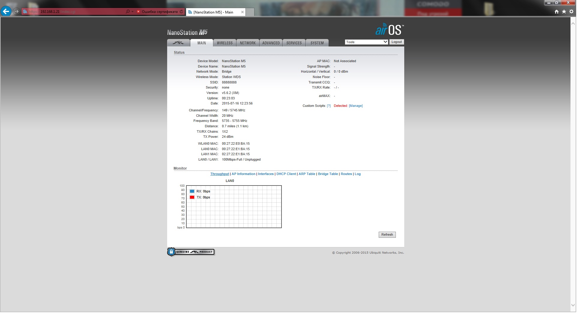

Baysangur
14 Фев 2014
Здравствуйте!
Менял поляризацию, все равно не соединяются точки. Пробовал все возможные варианты. Есть у кого еще варианты?
