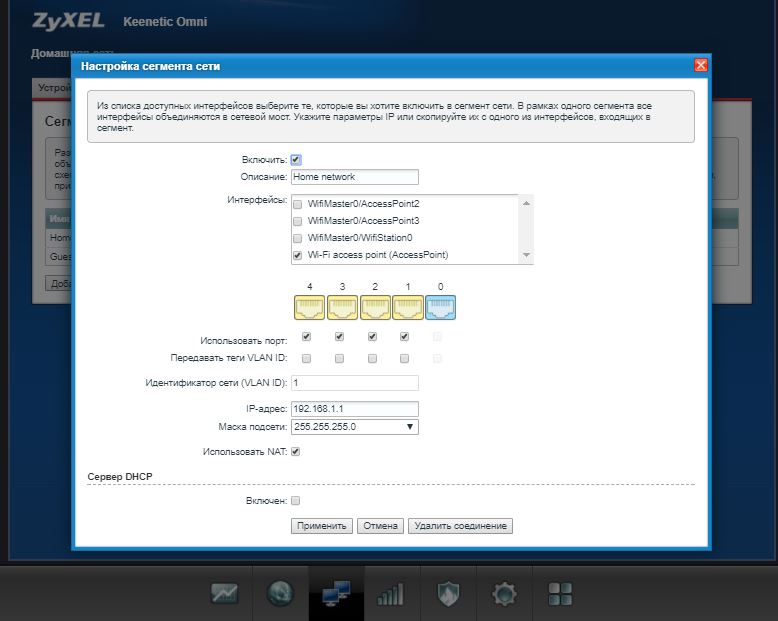

Вот здесь может что не так?
4.157
а как вы его хотите настроить?
если с локо провод в комп втыкаете есть сеть?

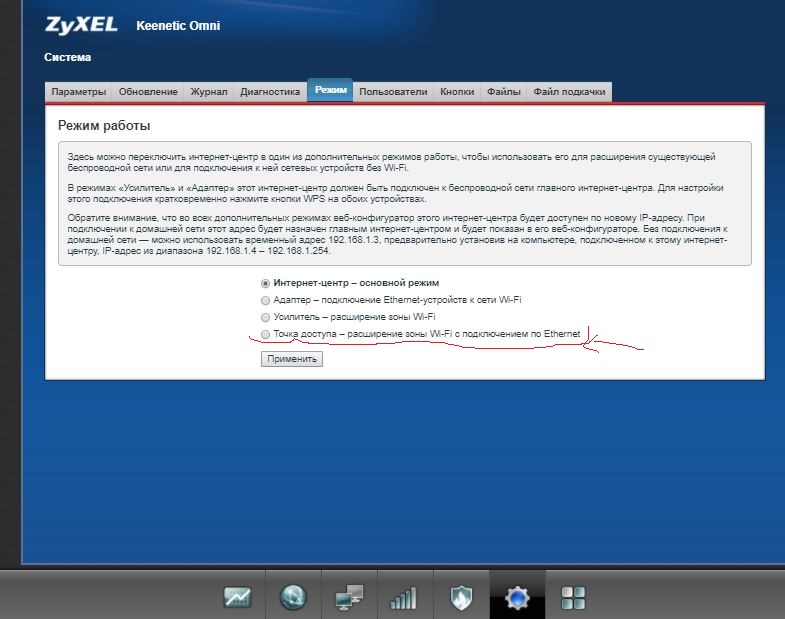

У Зюкселя есть профиль: расширить сеть .... (или как то так)
поставьте его и должно заработать все

Разобрался.
Сам виноват. Был уверен, что в первом роутере все ОК. Оказывается, там отключился DHCP (галка снята была). Включил и все заработало. Спасибо!!!
