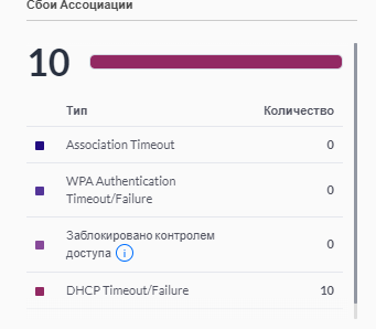

Есть две точки UniFi AP-AC-Pro подключены кабелем к микротику, есть клиент samsung S10 периодически телефон отключается от сети, пишется проблема с аутификацией . Точки\клиенты получают айпи от микротика обычный dhcp сервер, для точек и для клиента сделал статик айпи. Не знаю куда копать, в сторону телефона или точек, есть ноут с wifi 5 - там проблем не замечаю. На контроллере вижу
7416
- но не знаю влияет оно на проблему или нет. Что можете посоветовать ? Спасибо

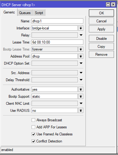

Попробуйте в DHCP увеличить lease time.

Спасибо, поменял ширину на 20. За lease сразу подумал, увеличил до 6 дней. Для телефона сделал статик айпи.

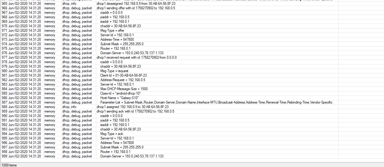

в логах на микротике вроде всё ок

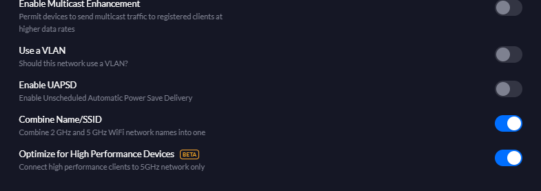

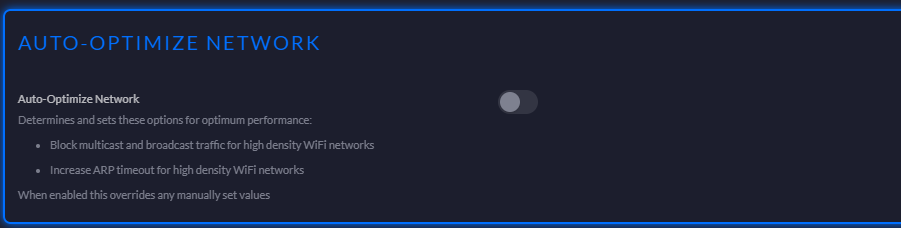

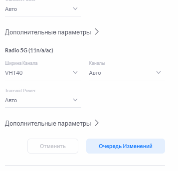

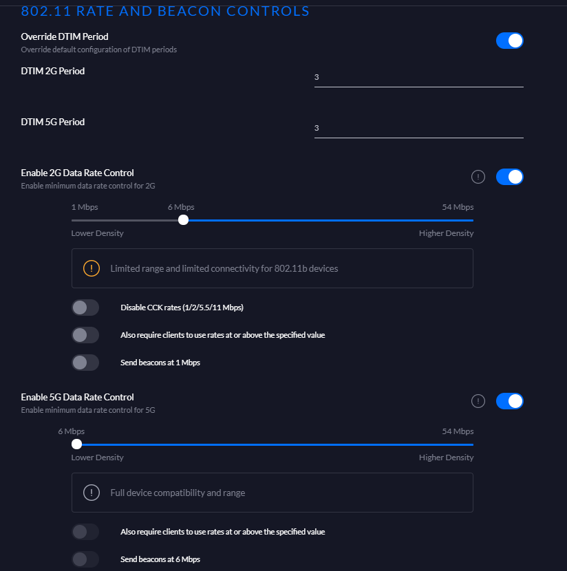

Возможно я не прав но всё таки напишу свои наблюдения.
при просмотре потокового видео выключается wifi, если просто сёрфить по страничкам или сидеть в фейсбуке всё ок, как только включаю тот filmx приложение или hdvideobox без разници с каким плеером через 5-10 минут вырубается wifi чтобы он подключился нужно выключить и включить wifi в телефоне, такое чуство что он засыпает во время просмотра и потом сам не переподключается.
по скринам, на точках поставил всё на авто, так как при ручном проблема всё равно есть

скорей всего проблема найдена, заменил микротик, пропали DHCP Timeout/Failure , буду наблюдать пару дней
